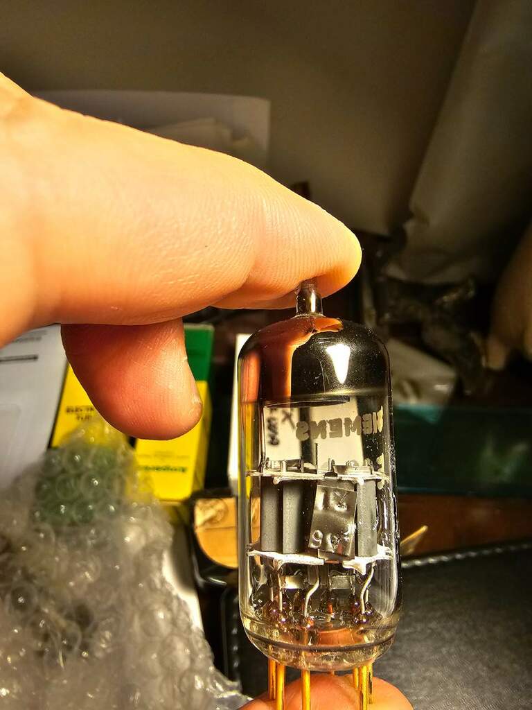

Buonasera
Da un paio d’anni ho sostituito sul mio Pre le valvole di serie con queste Siemens delle quali sono molto soddisfatto, me le ha cedute un amico dalla sua collezione, trovo strana la sigla WA.
Avevo deciso di cambiare Pre, mio amico mi ha detto aspetta, prova prima queste, è cambiato il mondo.
Come le giudichi, grazie, non ho fotografato la valvola perché dovrei aprire il Pre.
https://melius.club/topic/720-valvole-mullard/page/12/#findComment-424446
Come sempre la scatola non "dice" nulla.
Molto probabilmente si tratta di:
- Siemens E83CC rimarchiate all'americana 12AX7WA
Mai provate, se controlli le tue se sono delle Siemens E83CC hanno il codice impresso sul vetro su tre linee
