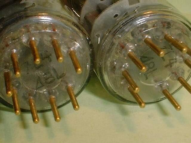

https://melius.club/topic/720-valvole-mullard/page/2/#findComment-21675
1 minuto fa, Petersim ha scritto:
Ma tu sei riuscito a trovarle ?
Si, ma non faccio testo, ne ho 10 al 100% e con buon bilanciamento tra i due triodi e 5 al 90% circa (non vendo nulla NB), quando le conoscenze su queste valvole erano scarse si compravano con facilità a poco più del costo di una TFK E88CC o di una Mullard E88CC 7L1 R halo getter come le tue ma marchiate Mullard, ora costano 2/3 volte tanto e quello che è rimasto in giro è sempre "meno sicuro", sono le sorelle "minori" dirette discendenti delle gloriose e da sempre iper costose pinched waist del Gruppo Philips (famiglia molto vasta per versioni e stabilimenti NB), ma queste ultime sono rimaste appannaggio di acquirenti "senza limite di spesa"

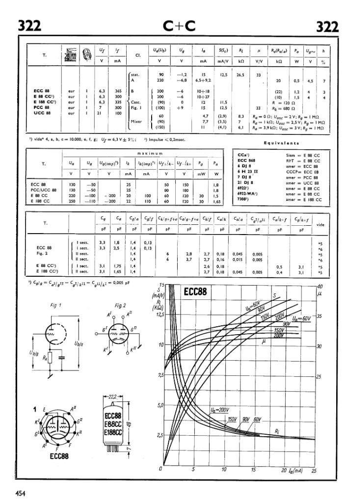

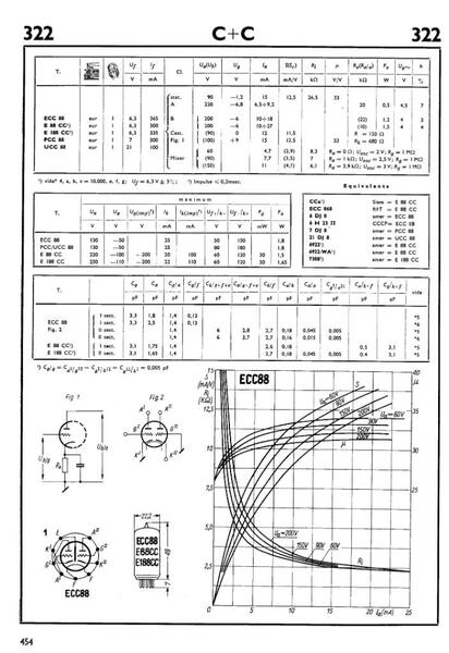

- le E188CC sono completamente intercambiabili con le E88CC hanno range di utilizzo più ampi (vedi tabella seguente)
- il consiglio prima di acquistare è se possibile sempre fare delle prove con valvole di amici/conoscenti
- per quello che ho letto sul tuo ampli, sapendo che usciva (almeno all'inizio) con le Reflektor russe Sovtek 6922, sapendo che hai delle ottime TFK E88CC prima metà anni 60, se proprio vuoi acquistare un'alternativa piuttosto che acquistare delle E88CC VR6 ⊿ 0 VR8 ⊿ (dato il livello dei costi) ti consiglierei di acquistare le E88CC di produzione Mullard Mitcham codice 7L1 R halo getter come quella postata da Petersim precedentemente, meglio se le trovi marchiate Philips in questo modo le paghi pure meno, importante è sempre avere i dati al tube tester, meglio prima dell'acquisto o se non possibile almeno dopo l'acquisto
- suggerimento: non ti consiglio le ipercostose difficili da trovare, ma piuttosto se il tuo ampli può installare le ECC88 storiche (puoi chiedere a casa madre essendo vicentina) potresti provare delle valvole a costi inferiori alle TFK E88CC - Mullard E88CC 7L1 R halo getter - VR6 ⊿potresti provare le ECC88 prodotte da Philips Heerlen NL fino a metà anni 60 ovvero fino e non oltre codice GAB ⊿__ halo getter del 1966, le trovi con un po' di pazienza a costi umani e vanno bene, se poi "si sposano" con il tuo ampli potrebbero essere ai vertici del rapporto qualità/costo, nel 2021 (conoscenze molto diffuse sul meglio ipercostoso) la "sfida" IMHO è trovare buone/discrete valvole storiche a costi "umani" e si può ancora fare se sai cosa cercare
Buoni ascolti
Ferdinando
