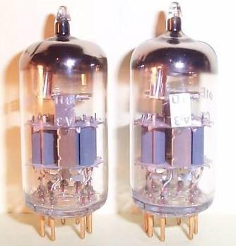

Potrei prendere una coppia di e88cc contrassegnate dal simbolo di una freccia verso l'alto e dal codice univoco 7L1, Codici R2L3 e R2L2 entrambe, ovviamente, disk getter. Dovrebbero essere Mullard, giusto ?
In alternativa, potrei prendere delle Siemens Nos (di cui non conosco però il codice).
Considerando che ho già preso le prime Mullard di cui sopra (che sono halo getter) quale tra le due mi consiglieresti di prendere ? Altra Mullard (anche se disk getter) o Siemens ?
E aspettandomi cosa ?
Grazie sempre
https://melius.club/topic/720-valvole-mullard/page/3/#findComment-27469
Non conoscendo il tuo ampli: quien sabe? Ovvero senza prove dirette sulla specifica elettronica in condizioni controllate (valvole identificate e testate) nessuna certezza (criterio delle prudenza)
Si ovviamente
Al netto della premessa iniziale fondamentale: non ho fatto prove dirette né conosco il tuo ampli, quindi le seguenti sono stime da verificare ex post, direi:

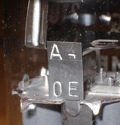

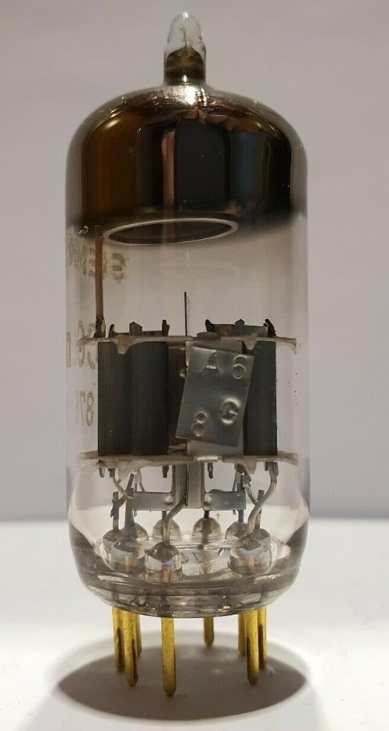

a) E88CC codice 7L1 R disc getter: no perché hai già le 7L1 R halo getter e da come ne hai descritto la resa con le disc getter faresti solo un passo indietro, NB tu parti già con una buona E88CC, se partissi da una Tesla E88CC o peggio da una Sylvania made in USA 6922 o Reflektor 6922 made in Russia le 7L1 R disc getter sarebbero straconsigliate
b) per quanto riguarda le E88CC di produzione Siemens per come hai descritto la resa con le 7L1 R halo getter direi:
 b1) non consigliate le A6, sono le più "scarse"/meno interessanti
 b2) consigliate le A3/A4 in quanto hanno maggiori mediobassi/bassi rispetto alle prime A0/A1 (consigliate sulla base della stima derivata sempre da come hai descritto la resa con le 7L1 R halo getter)
 b3) meno consigliate le migliori A0/A1 perché potrebbero essere "troppo chiare" nel tuo ampli pur rimanendo ottime valvole overall (NB nel mio ARC LS22 i punti "b2" e b3" sono esattamente all'opposto)
NB Il tutto è sempre una stima "un po' al buio" e può essere verificata solo da una prova diretta sul tuo ampli
P.S. con le tue 7L1 R halo getter sei messo molto bene, per essere sicuro di avere un miglioramento in teoria dovresti cercare le "E88CC da "gioielleria" con costi esorbitanti: in negozio affidabile da minimo 700 euro coppia a oltre 1.000 euro a trovarle, mediamente con un tale prezzo sono sconsigliate al 99.9% dei potenziali fruitori
Segue:

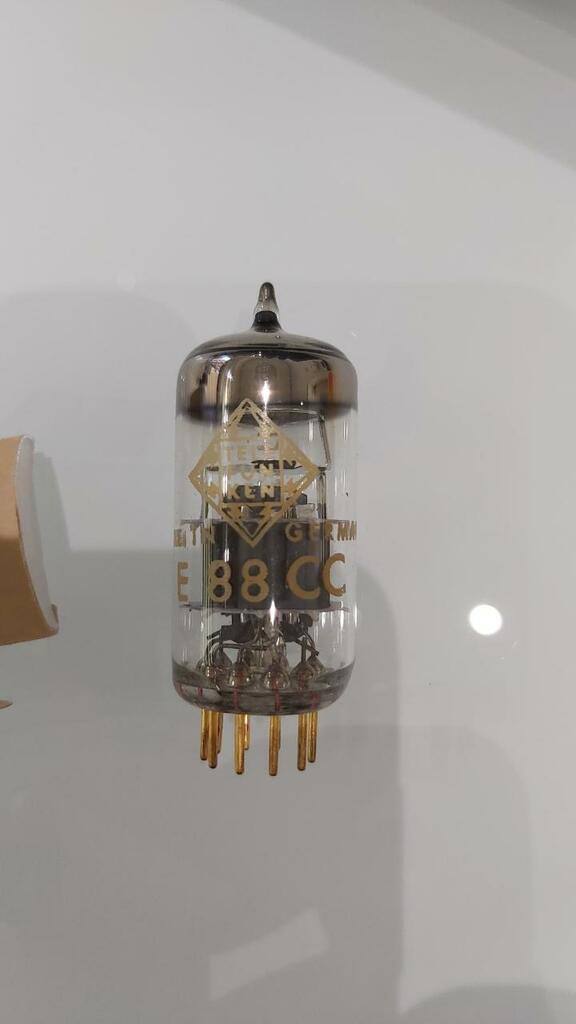

- A3
- A4
- A6

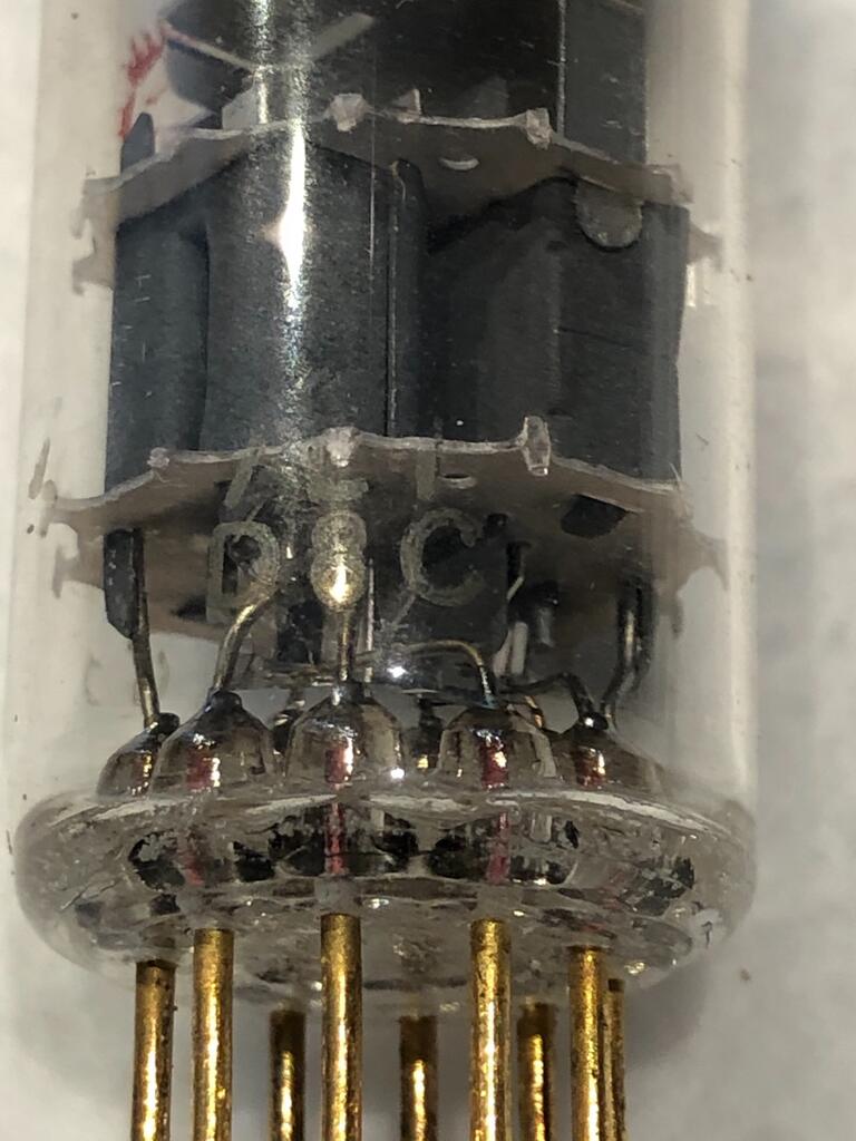

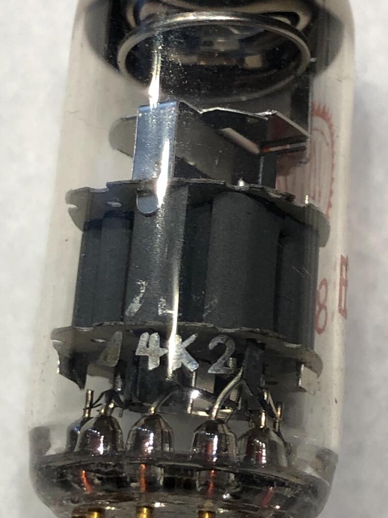

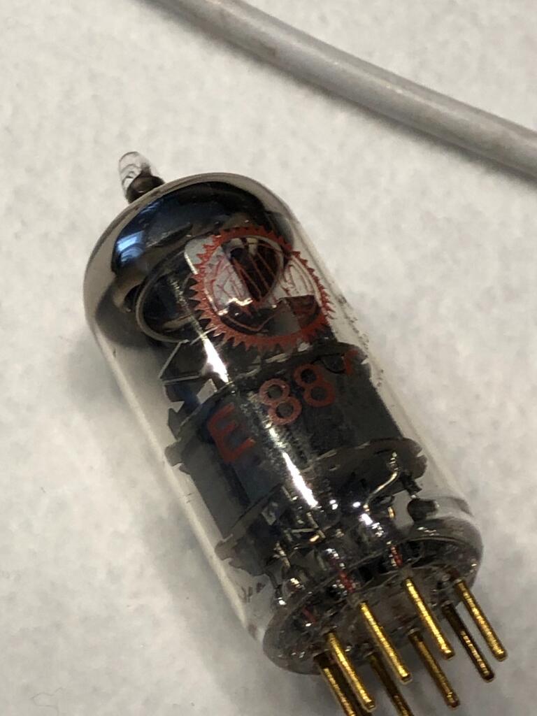

Un altro caso da scuola: due valvole marchiate uguali Valvo E88CC red label, tutte e due con halo getter, ma completamente differenti:
- la prima in alto (prime due foto) è una 7L9 ⊿4K2 prodotta da Philips Heerlen nel seconda settimana di novembre 1964 (tre settimane dopo hanno iniziato a produrre la 7LB ⊿___)
- la seconda è una 7L1 D8C prodotta dallo stabilimento Valvo di Amburgo nel marzo 1958 (ne possiedo 4 anche io identiche per codice/anno/mese)
La resa è molto differente, quindi non hai una coppia matched
https://melius.club/topic/720-valvole-mullard/page/3/#findComment-28448
@indifd scusami, non sono stato molto comunicativo, ne ho 2 7l9 e 2 7L1, ho postato le due foto perchè con codici differenti
cmq dal punto della resa cosa mi sai dire, se dovessi installarne una coppia quale delle due mi consiglieresti e perchè? (ovviamente come dicevi tu dipende poi dall'oggetto su cui le vai ad installare)
https://melius.club/topic/720-valvole-mullard/page/3/#findComment-28452
Provate essenzialmente nel mio ARC LS22 e in minor misura sul mio DAC 3, quindi non sapendo nulla sull'elettronica di destinazione e quale resa hanno altre E88CC che conosco sulla tua elettronica non posso che fare una stima da verificare ex post dopo prova diretta:
- Le 7L9 ⊿4__ sono le classiche E88CC degli anni 60 di Philips Heerlen, valvola di "media qualità" se si considerano tutte le migliori NB, non adatte all'ARC LS22, molto meglio su altri pre meno caratterizzati, l'ARC LS22 ha una resa valvolare old school con le f****** Reflektor 6922 made in Russia (aspre, vetrose, harsh, prossime al SS come resa) se utilizzi delle E88CC storiche "più valvole" delle Reflektor a volte il risultato è sbilanciato, mediobassi e bassi abbastanza in evidenza, ma dipende molto dall'elettronica, le E88CC anni 70 di Philips Heerlen con codici 7LG ⊿ e 7LH ⊿ sono più neutre, quindi dipende molto da dove le devi utilizzare, su un pre Klimo Merlino e in un sistema con SS a monte e a valle sono risultate assolutamente neutre, ovvero hanno "spostato" meno del desiderato l'equilibrio verso i mediobassi/bassi e verso una resa valvolare old school rispetto a delle Reflektor 6922 russe di partenza
- per quanto riguarda le 7L1 D8C dovrei fare nuovamente prove sul mio DAC 3 per esprimere dei giudizi più sicuri, in sintesi sono state per me una delusione rispetto alle mie aspettative molto alte (prima della prova) dato il costruttore/gruppo/anno di produzione e dato cosa hanno prodotto prima e subito dopo, sommariamente è una valvola neutra non ha difetti evidenti, ma a memoria fino al 1959 il Gruppo Philips ha fatto solo di meglio, per essere sicuro dovrei fare altre prove, dopo i primi riscontri le "ho abbandonate" e non più cercate/acquistate
