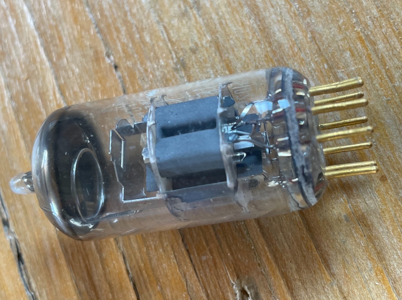

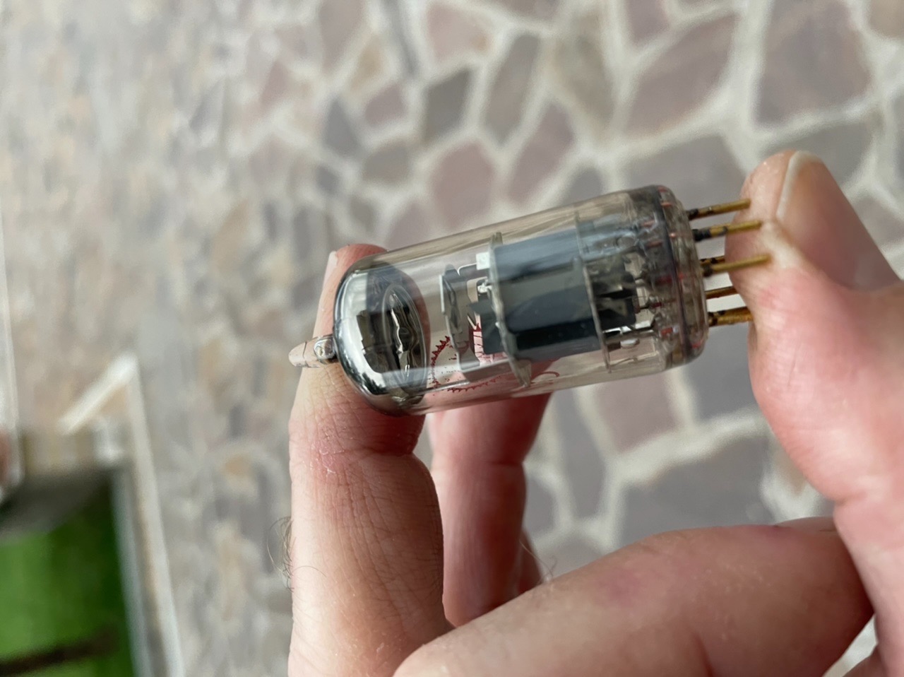

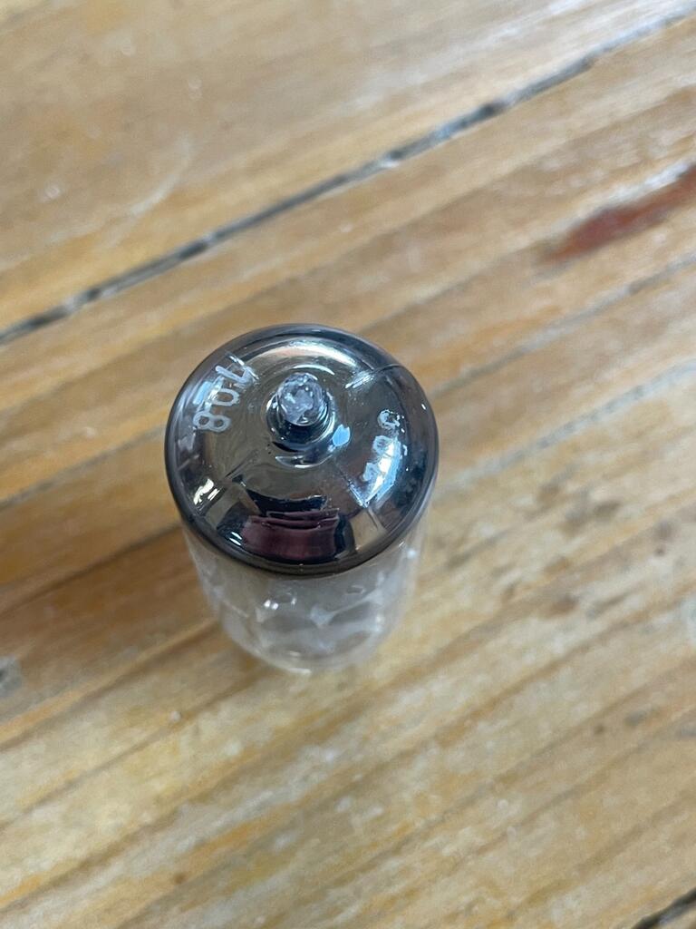

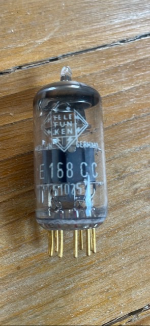

49 minuti fa, H4rdy ha scritto:
Il fatto che tra i piedini non abbia il famoso rombo della tfk significa che è un falso?
Dato che mi sembra che ti interessa aumentare le conoscenze su queste valvole il primo consiglio è di non utilizzare il termine "falso" e di diffidare moltissimo da chi lo utilizza a partire da un sito che da sempre ritengo il "peggio del peggio" della disinformazione ovvero:
1) esistono moltissime valvole con marchi commerciali diversi dal produttore, valvole come quella della foto regolarmente acquistate e rimarchiate ai tempi per essere vendute nei canali commerciali di TFK nel tuo caso, quindi definire falso quella valvola è una ******** galattica e qualifica (non bene IMHO) chi nel 2021 continua a farlo
2) esistono dei "veri falsi", ma riguardano una cerchia molto ristretta di valvole e venditori ebay, uno dalla Germania continua ancora 🤣 ma preferisco non fare esempi concreti perché in alcuni casi non è dimostrabile facilmente e non vorrei essere scambiato per l'autore del sito che ritengo "il peggio del peggio" famoso per aver battezzato fake in passato delle valvole dimostrando una ******** e ******* da primato.
Il problema dei presunti fake si risolve con la conoscenza, se conosci bene una tipologia di valvole i marchi impressi sul vetro non contano nulla e ti "passa la paura del fake", il passaggio corretto metodologicamente lo hai fatto controllando gli elementi "caratteristici" di un produttore/stabilimento/tipologia/versione (rombo/diamante), più ne conosci e più certezze avrai
La E188CC marchiata TFK come già anticipato è di produzione Siemens Monaco e non TFK Ulm, anche se non si vede il codice di produzione dovrebbe essere una G0 prima versione al 99.9%, in giro ce ne sono un tot identiche alla tua, per esempio le ha vendute un italiano da poco su ebay a un altro italiano
Come va quella valvola?
a) per prima cosa è bene testarla, senza dati certi puoi comprare un bellissimo "cadavere" di una valvola gloriosa quando efficiente e ora da scartare o da considerare in base ai valori elettrici misurati
b) se in piena efficienza (1), bilanciata tra i due triodi (2) esente da rumorosità di fondo (3) e non microfonica (4) va molto bene
c) è consigliabile rispetto a un'alternativa "X" ? Dipende dall'elettronica in cui si utilizza e dall'intero sistema in cui è inserita a partire dai diffusori e da quanto si vuole stanziare come budget
https://melius.club/topic/720-valvole-mullard/page/4/#findComment-57918
