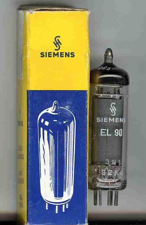

a) quanto impresso sulla scatola non garantisce il reale produttore delle valvola contenuta, ovvero il produttore della 6005W marchiata Siemens della foto potrebbe non essere Siemens
b) Siemens ha marchiato le sue valvole in modo diverso da tipologia a tipologia e anche in base al periodo storico con periodi in cui non identificava le sue valvole con un codice di produzione del tipo di quello utilizzato dal Gruppo Philips
c) la scatola identifica invece il periodo di produzione: 1979, periodo in cui Siemens stava dismettendo la produzione interna di valvole vendendo con proprio marchio valvole prodotte da terzi

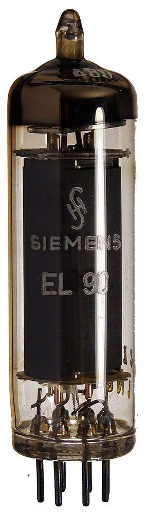

d) ho fatto una rapida ricerca che non mi ha permesso di trovare una EL90 sicuramente di produzione Siemens, ne ho trovata una di cui pubblico la foto in cui il codice di produzione si vede in parte, ma non si vede il codice di stabilimento
e) ho invece trovato una valvola Siemens EL90 di sicura produzione Mullard Blackburn
f) ho trovato molte EL90 di produzione Mullard Blackburn, alcune di produzione Philips Bruxelles (probabilmente interessanti come resa audio, stima da verificare con prove dirette NB)
g) ovviamente come già ben sai si trovano produzioni GE, Fivre e anche europee del Gruppo Brimar STC
f) se riesci a controllare gli eventuali codici di produzione delle tue valvole marchiate Siemens potresti verificare direttamente il reale produttore
Di seguito posto:
1) foto di una Siemens EL90 con codice di produzione non certo (non è visibile il codice "stabilimento")
2) foto di una Siemens EL90 di sicura produzione Mullard Blackburn con codice 3N1 B
3) foto di EL90 con codici di produzione "B" Mullard Blackburn e Philips Bruxelles
https://melius.club/topic/720-valvole-mullard/page/6/#findComment-109242

31 minuti fa, releone71 ha scritto:
Invece Siemens adottava la denominazione americana 6005W/6AQ5.
Attenzione:

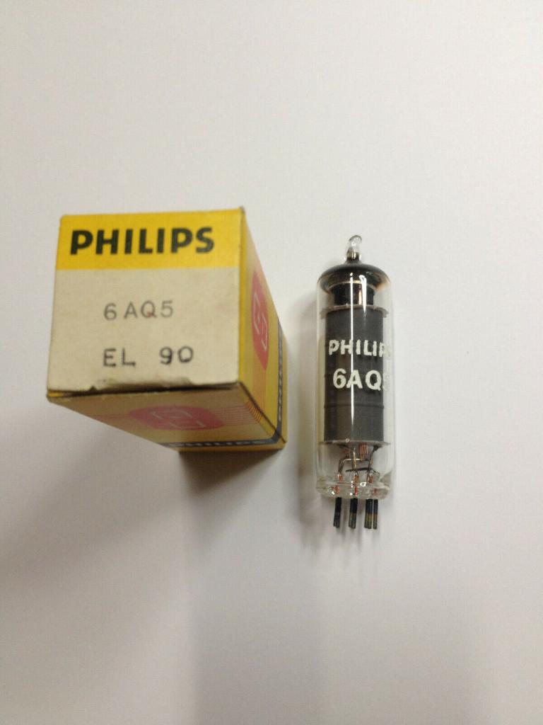

a) Siemens ha venduto sia con marchi/codici EL90 che 6005
b) puoi trovare valvole con entrambi i codici EL90 e 6AQ5 persino con marchio Philips
L'aspetto dirimente è sempre:
- codice di produzione se presente
- struttura interna valvola (ovvero saper riconoscere le caratteristiche sicure dei vari produttori nel tempo per la tipologia in oggetto, conoscenza che purtroppo io non ho ora avendoci speso meno di 60 minuti partendo da ignoranza assoluta 😁 )
https://melius.club/topic/720-valvole-mullard/page/6/#findComment-109290
@indifd siamo d'accordo ma EL90 è denominazione propria del Gruppo Philips. Ovvero trovi gruppo Philips vendute con tutti i marchi possibili denominate EL90 e, per chiarezza di nomenclatura, 6AQ5. Viceversa non trovi la denominazione "6005W" sotto il gruppo Philips.
