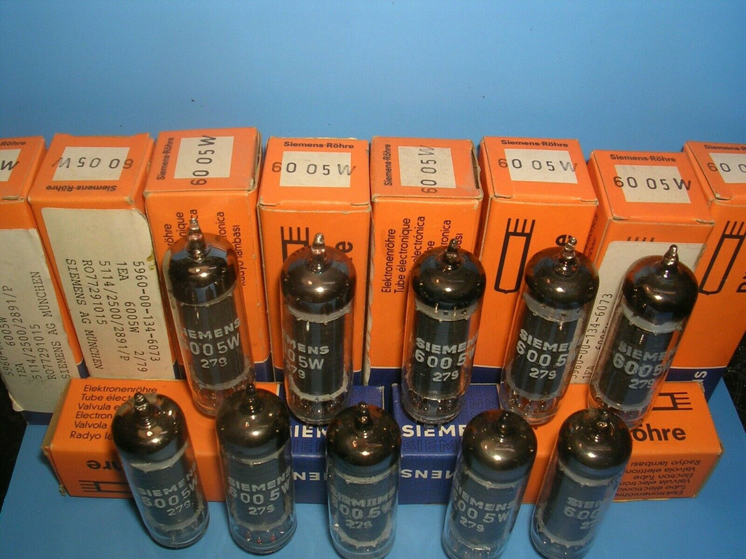

17 minuti fa, releone71 ha scritto:
potrei dirti General Electric, visto che il tipo di valvola 6005 è brevetto della ditta americana. Ma non è rilevante nel contesto. È inequivocabilmente buona produzione occidentale. Questo voleva sapere il richiedente.
Sempre con il massimo rispetto:
a) il richiedente chiedeva "puoi tradurmi queste valvole" rispetto a foto di scatola e valvola, poi precisando esplicitamente "sono di produzione Siemens o Mullard?", io ho cercato di aiutarlo nella corretta individuazione del reale produttore
b) tu utilizzi il termine "potrei dirti GE" perchè (correggimi se sbaglio) secondo te:
 b1) la valvola 6005 è un brevetto GE
 b2) "i codici stampigliati sulla scatola sono uno standard Nato, ripreso dai codici usati dalle forze armate americane, sin dalle guerre mondiali, per identificare le forniture"
 b3) "il fatto che quelle Siemens, guarda caso, abbiano stampigliata sull'ampolla la denominazione americana (brevetto General Electric) e non europea"
IMHO esprimi una identificazione aleatoria
Ripeto che:
a) quanto stampigliato sulla scatola non garantisce il reale produttore
b) la scelta del codice 6005W non individua un produttore certo
c) quanto stampigliato sulla scatola identifica probabilmente il canale di vendita/destinatario di quella valvola, e non il reale produttore
d) per valutare/effettuare confronti il primo passo metodologicamente corretto è conoscere esattamente cosa si sta confrontando con un "potrei dire" non identifichi nulla di certo, ovvero fai solo delle supposizioni che potrebbero essere errate, poi se non hai un metodo corretto per verificare nel tempo le identificazioni dubbie rimarrai sempre nell'aleatorio IMHO
e) io non affermerò mai in un forum pubblico che una determinata valvola che non conosco, di cui non ho sicura identificazione (ovvero possibilità di riportare feedback altrui se ritenuti affidabili), che non ho mai provato sia "buona" o "meno buona"
Abbiamo metodi e approcci molto differenti, sempre con il massimo rispetto

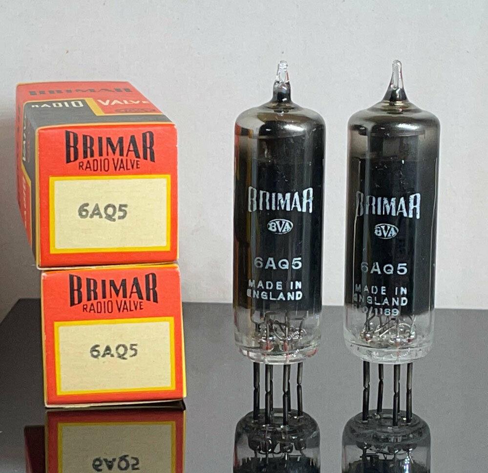

Andiamo per esclusione dato l'esempio che posto la valvola di Petersim non è di produzione Brimar/STC vedi foto
https://melius.club/topic/720-valvole-mullard/page/7/#findComment-109459

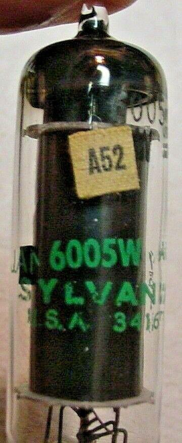

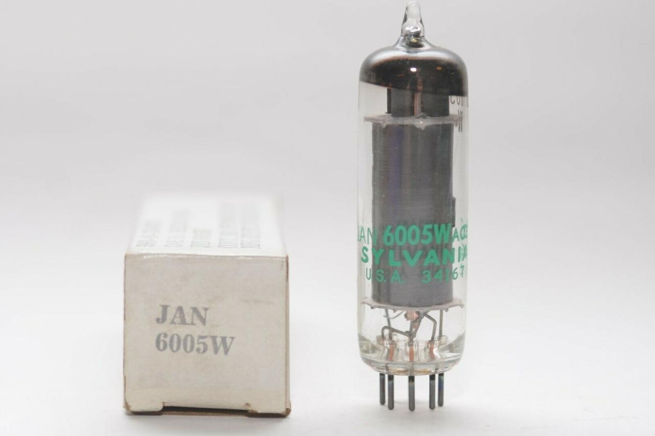

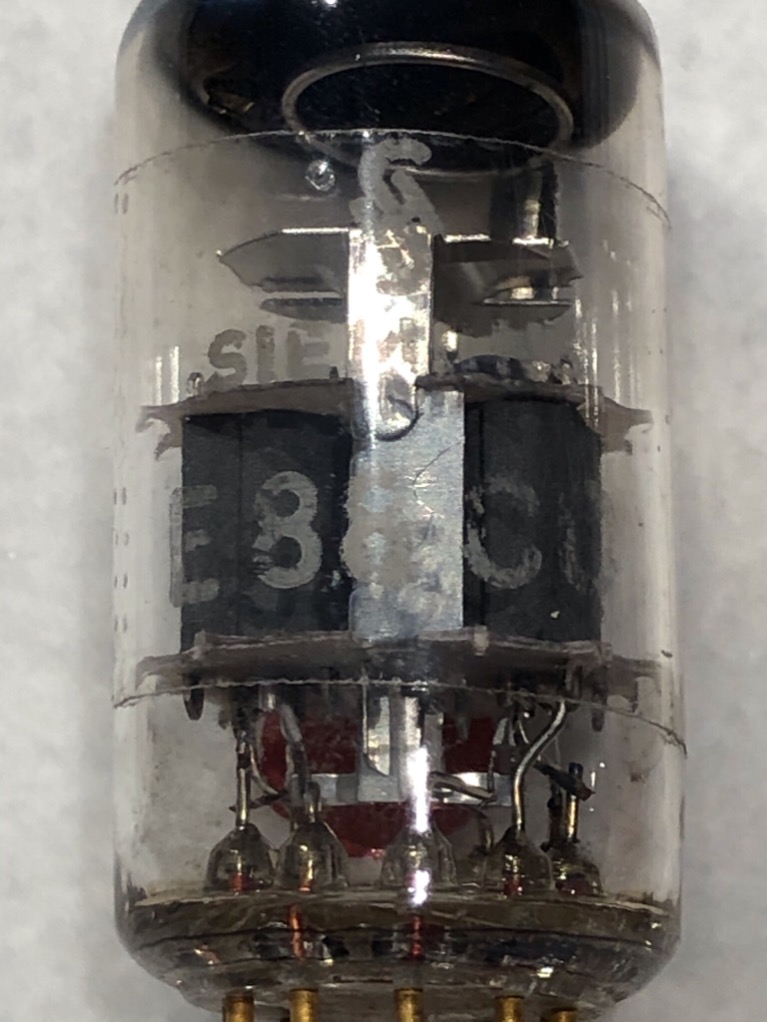

Dalle foto (non molto dettagliate) di Petersim non si può vedere bene, ma sicuramente lo potrà verificare direttamente se la struttura interna della sua 6005W marchiata Siemens è compatibile con le placche anodiche molto caratteristiche delle produzioni marchiate Sylvania con codice produttore 341 (di cui non ho la decodifica al momento, fino ad ora non mi sono praticamente mai interessato alle produzioni USA)

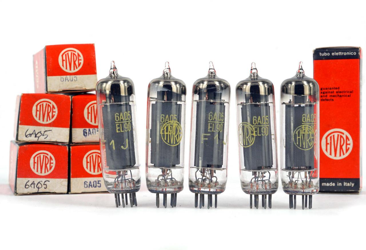

Per ultimo posto una foto di valvole Fivre (oltre al marchio commerciale impresso sulla valvola anche il codice di produzione F1J è tipicamente un codice di produzione Fivre) non è possibile dalle foto postate da Petersim fare un confronto risolutivo, ma l'attacco delle due placche anodiche è molto caratteristico e se si ritrova anche sulla valvola di Petersim è un elemento a favore, se la valvola in quel particolare è differente porta a escludere (informazione da verificare con analisi più approfondite su altre produzioni certe Fivre di periodi differenti NB) che questa benedetta valvola sia uscita dagli stabilimenti Fivre
https://melius.club/topic/720-valvole-mullard/page/7/#findComment-109469

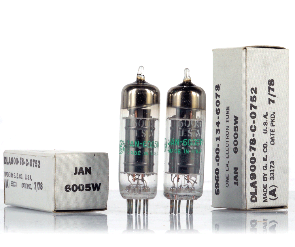

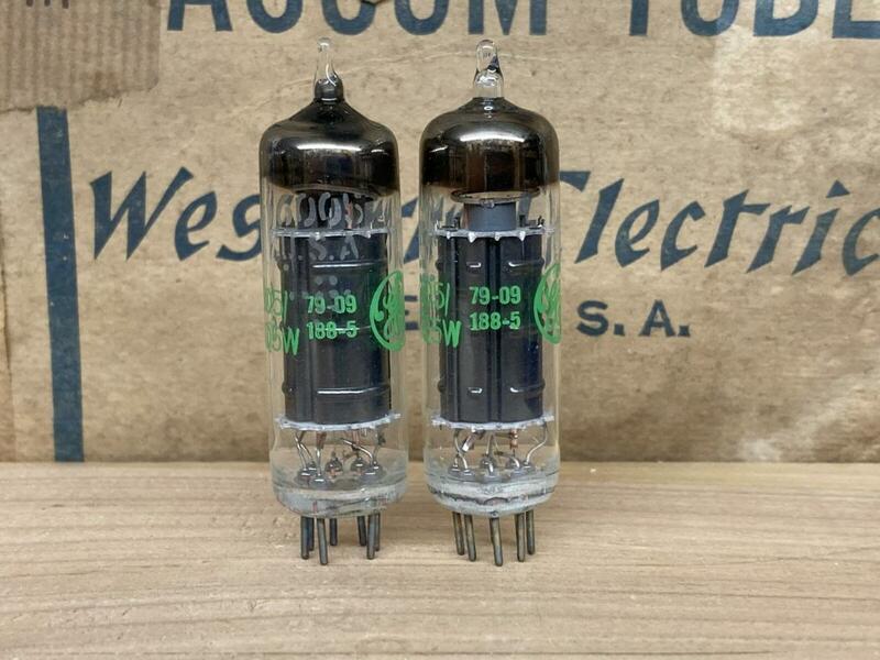

@Petersim Ho trovato sul web una foto relativa a valvole appartenenti allo stesso lotto delle tue. Sbaglio o nella terza da sinistra si legge, in alto appena sotto al getter, "USA"? Anche nella prima e nella seconda in trasparenza. C'è qualcosa del genere nelle tue?
https://melius.club/topic/720-valvole-mullard/page/7/#findComment-111222

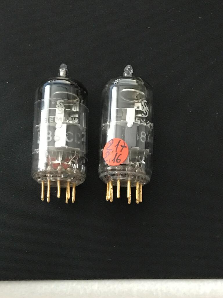

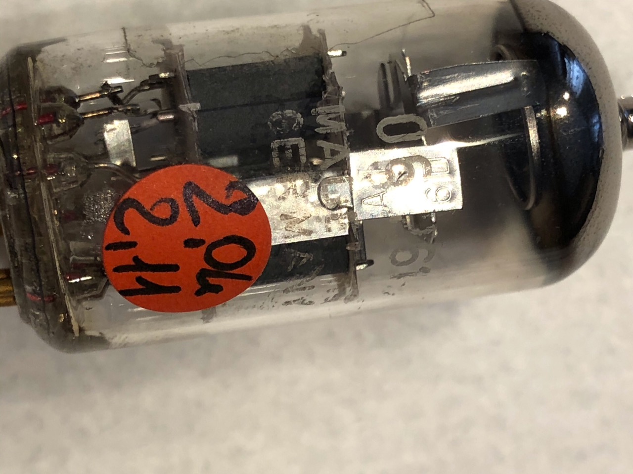

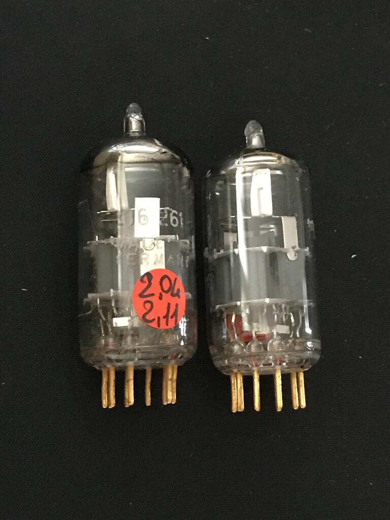

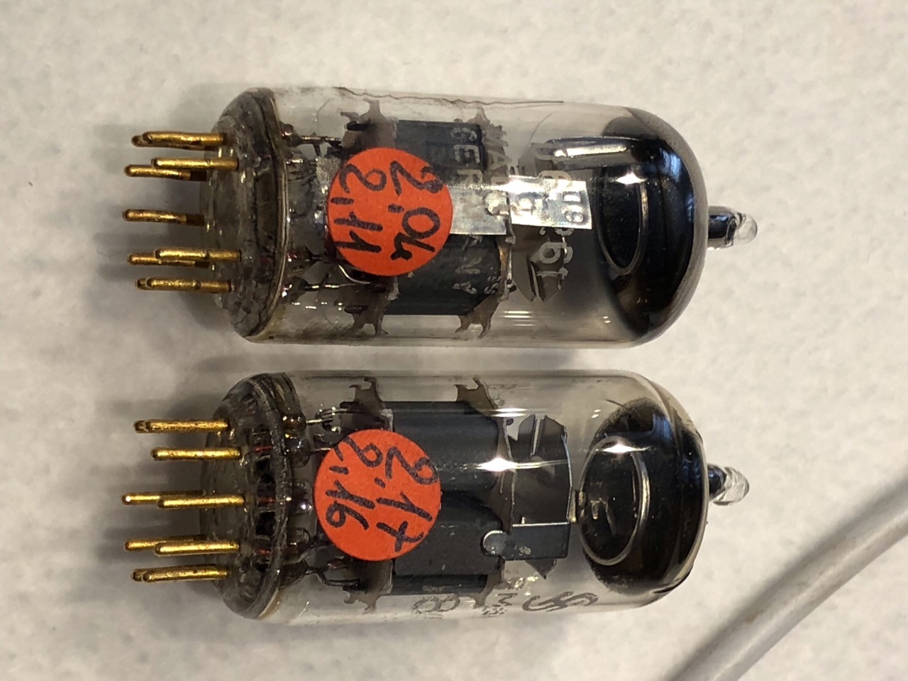

@releone71 @indifd cosa mi sapete dire di questa coppia di siemens?
su una placchetta c'è scritto A1-6D, mentre sul vetro abbiamo 06-261 made in Germany e sul fondo in mezzo ai piedini abbiamo un 20. Nell'altra non trovo nessuna scritta sulla placchetta metallica e un 425 o 474 sul vetro ma quasi illeggibili e nulla sul fondo.
https://melius.club/topic/720-valvole-mullard/page/7/#findComment-111260
@Petersimgrazie come vedi dalle foto
nella prima in alto quella a destra non ha scritto nulla a differenza di quella a sinistra e ha solo due placchette mentre quella a sinistra dall'alto al basso ne conto tre
invece qui qeulla a sinistra ne ha due mentre quella a destra ne ha solo una...mah
https://melius.club/topic/720-valvole-mullard/page/7/#findComment-111284
