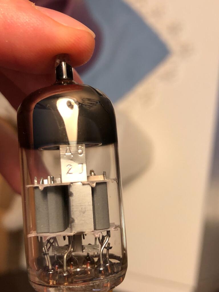

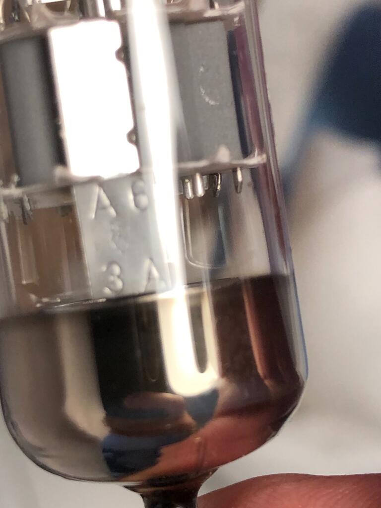

@releone71 parrebbe di si per quella con la placchetta, poi ne ho altre due una A6-3A e una A6-2J come da foto sotto:
ma non vedo altri codici in quanto quasi completamente cancellati o non ci sono mai stati...non so dirtelo...comprate anni anni fa quando con 50/60 euro mi accaparrava la coppia spacciata per matchata e bilanciata
https://melius.club/topic/720-valvole-mullard/page/8/#findComment-111299
@alberto75 A6 sono ultimi lotti, dovremmo già essere negli anni '70. Anche se il codice è stampigliato nel supporto del getter. Perchè ci sono delle A6 ancora più tarde con supporto del getter diverso, per cui il codice è stampigliato nella placchetta che separa le miche dell'anodo. Queste ultime di produzione Ei jugoslava forse?
https://melius.club/topic/720-valvole-mullard/page/8/#findComment-111311

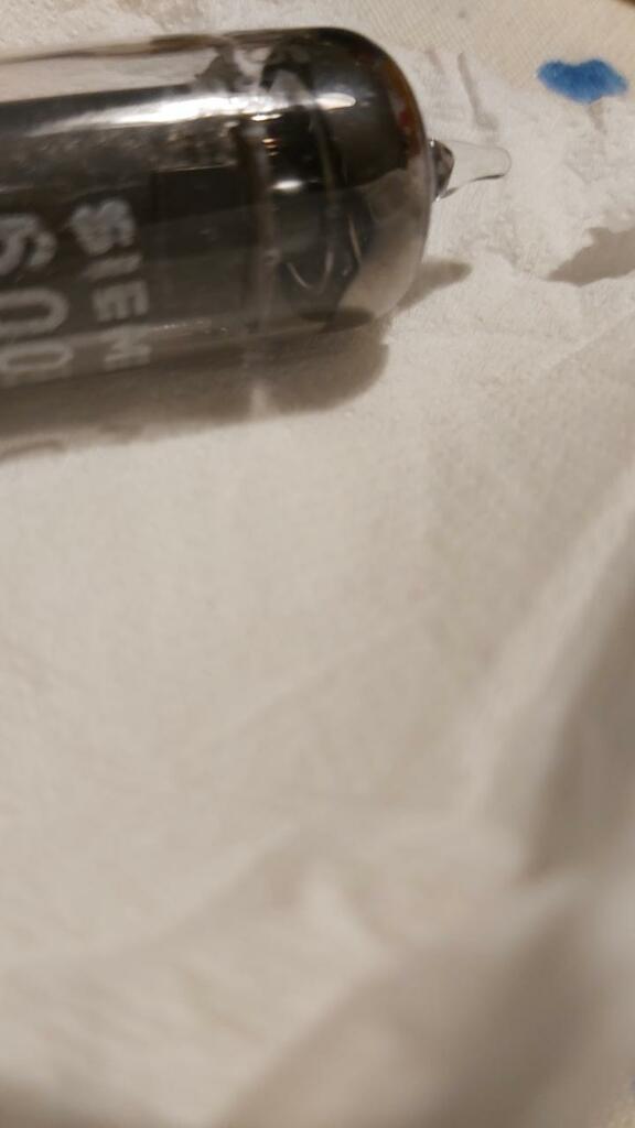

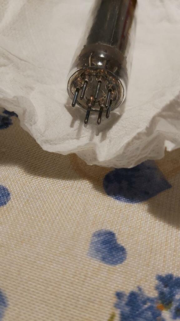

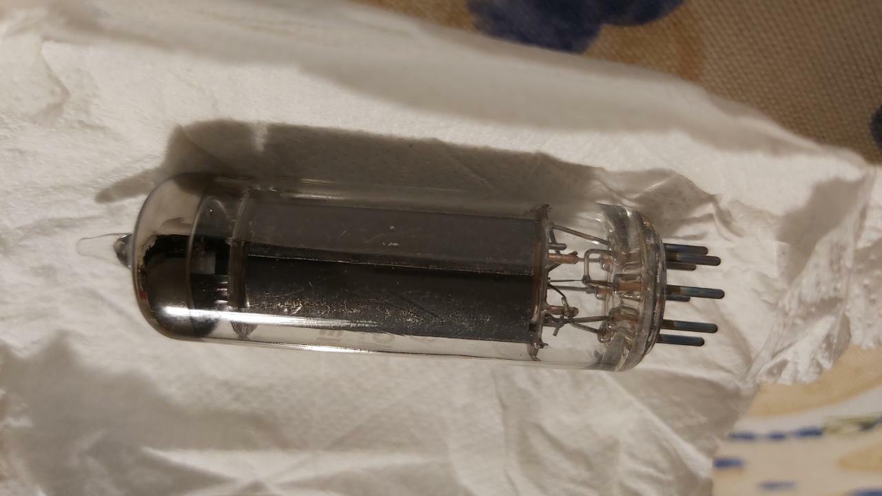

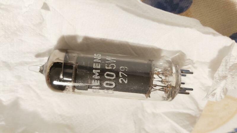

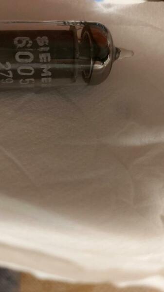

@Petersim ok, sono come quelle nelle foto da me postate stamane. Appena sotto al getter c'è scritto 6005 in orizzontale e USA in verticale. La fattura della placca pare simile a quella della 6005W Sylvania postata da Ferdinando, anche se non mi torna il numero di fabbrica 341. Quello Sylvania è 312. Chissà che giri di subappalto potrebbero esserci stati.
Io, a questo punto, direi che si tratta di un lotto "demilitarizzato" delle forze armate USA. Surplus che è stato acquistato e rimarchiato da Siemens. Dunque l'etichettatura, che è inequivocabilmente a standard USA/NATO, nell'ultima riga indica il destinatario/acquirente del lotto.

Fatta la doverosa premessa, provo a riassumere lo stato di avanzamento del 3D rispetto alle due ultime richieste di @Petersim e @alberto75
Per quanto riguarda identificare il produttore delle 6005W marchiate Siemens, non è stato individuato il produttore, si sono esclusi alcuni potenziali costruttori della tipologia 6005W (o almeno io ho escluso alcuni potenziali costruttori della tipologia 6005W)

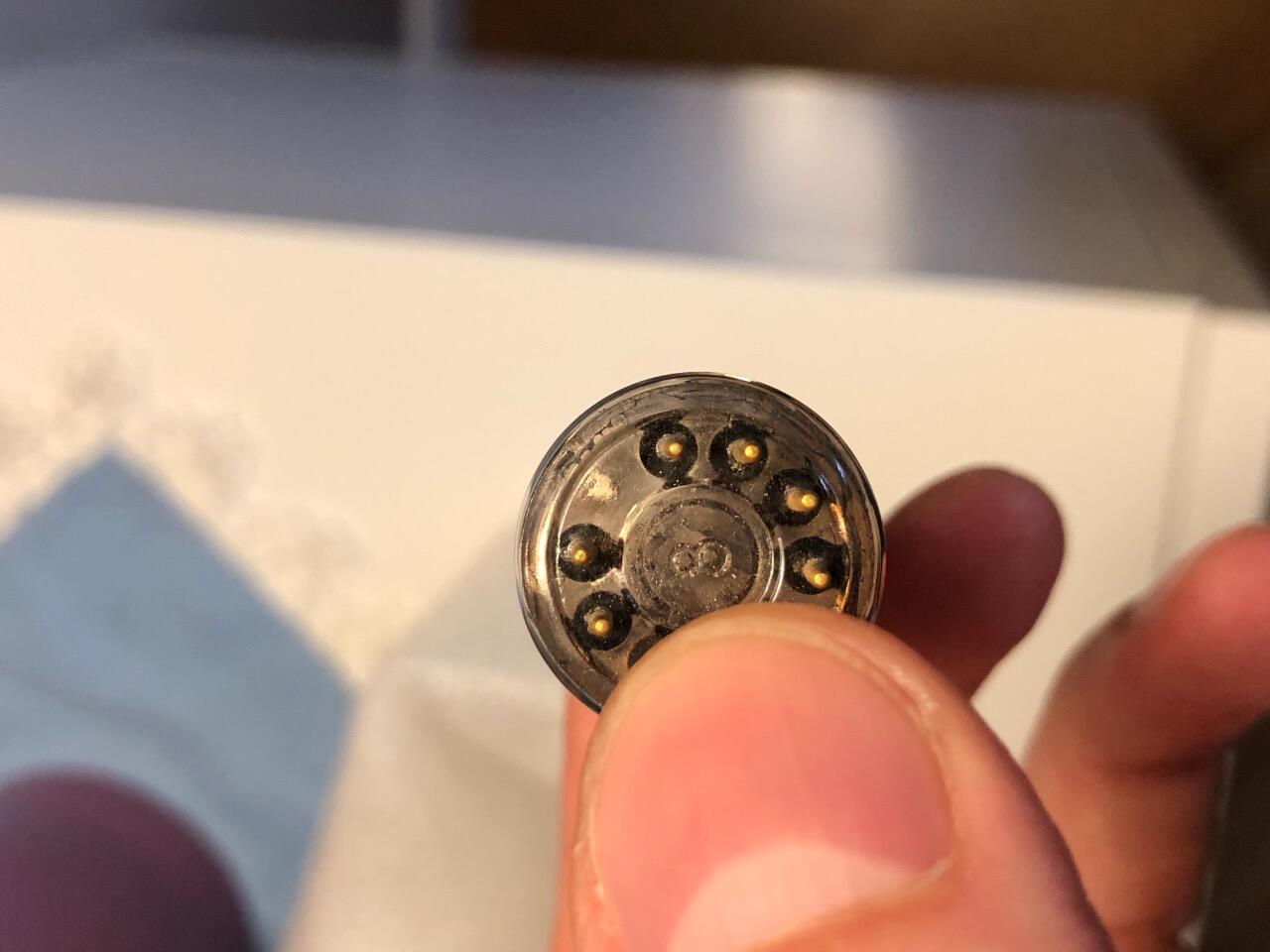

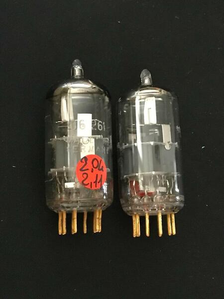

Per quanto riguarda le due coppie di E88CC postate da alberto75:
1) le ultime due sono facilmente identificate come produzione Siemens versione A6 disc getter (il codice stampato sulla placchetta è ben visibile 😁 )
2) per le prime due E88CC postate in più foto abbiamo l'identificazione solo di una, quella con il codice stampigliato A1 6D ovviamente di produzione Siemens Monaco, per l'altra si brancola nel buio o nei potrebbe, quindi direi che rimane da stabilire:
2a) se le due valvole E88CC sono di produzione Siemens o no
2b) se le due valvole E88CC se di produzione Siemens sono di due versioni differenti oppure sono della medesima versione (alberto75 ha evidenziato delle differenze NB)
2c) in sintesi finale: di quali produttori e versioni si tratta per le due E88CC con gli adesivi "2.04 - 2.11" e "2.16 e 2.17"
Per trasparenza potrei rispondere immediatamente al dubbio di alberto75 sulle due E88CC  con gli adesivi "2.04 - 2.11" e "2.16 e 2.17", ma preferisco lasciare aperta la discussione anche a contributi di terzi al fine di confrontare approcci/metodi di identificazione delle valvole storiche.
Spero che questo 3D e la sua prosecuzione sia utile a più potenziali lettori non solo per le identificazioni delle valvole postate, ma anche e soprattutto per avere una traccia/percorso per poter acquisire in proprio maggiori strumenti (metodi/approcci ecc.) e maggiori conoscenze finalizzati a saper individuare il benedetto produttore* e versione* delle valvole storiche di proprio interesse

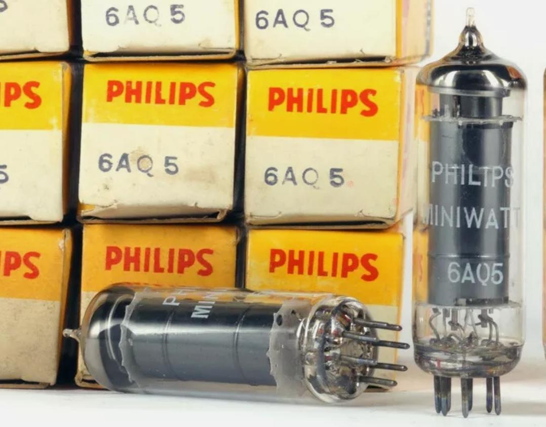

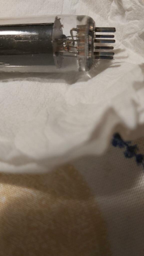

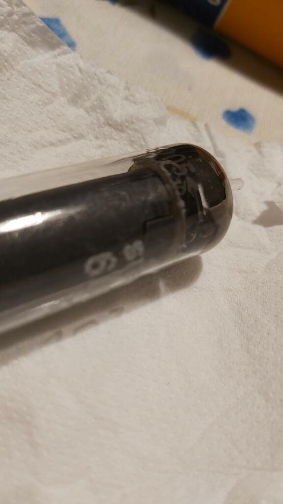

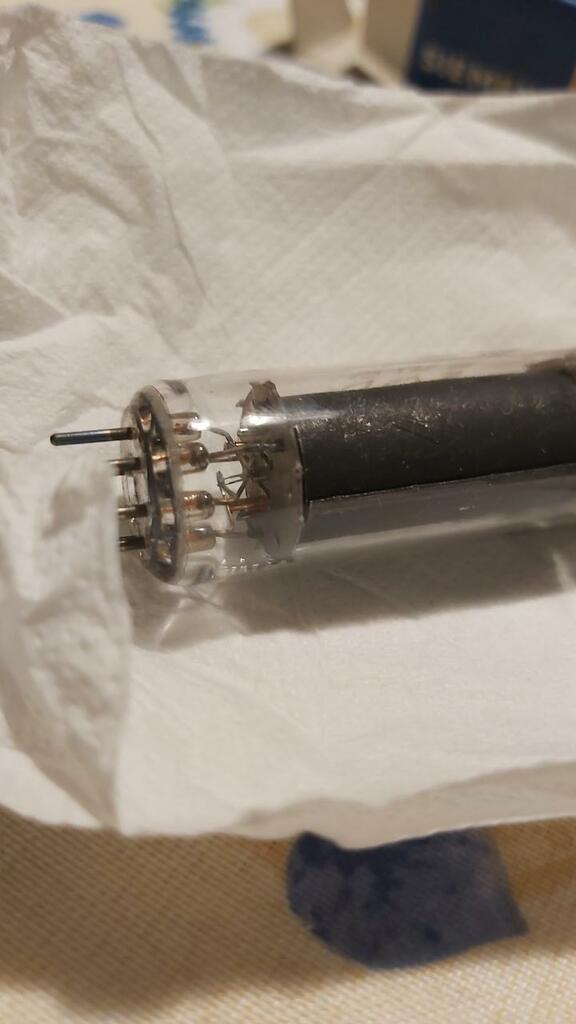

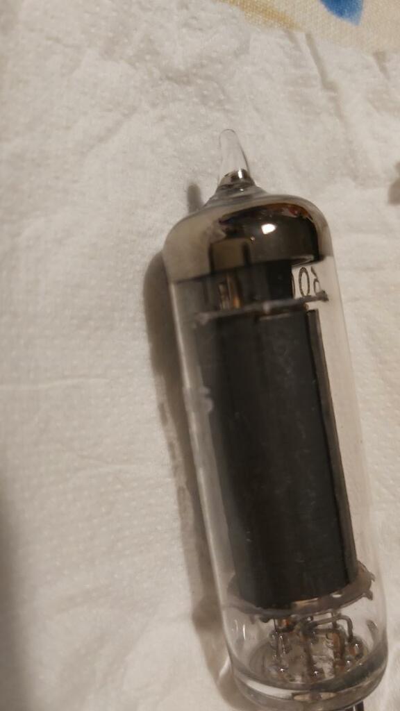

@releone71 @indifd Buonasera, vi posto foto di altri esemplari  marchiati Philips di 6AQ5 (equivalenti alle 6005).
Esprimete, per favore, vostre opinioni in proposito ? Purtroppo, in questo caso non ho altre foto.
Se riuscite ad azzardare anche un ipotetico ( mi rendo conto che chiedo tanto) confronto/consiglio sonoro con le Siemens,  ve ne sarei oltremodo grato.
Grazie
https://melius.club/topic/720-valvole-mullard/page/8/#findComment-113044
@Petersim se non vediamo i codici di fabbrica, nisba. Quanto alle differenze soniche, ci dirai tu. Sono valvoline diventate assolutamente marginali ai tempi nostri (ecco perché costano poco) e quindi la platea di utenti è esigua, per non dire pressoché nulla. Forse potrebbe saperne qualcosa un appassionato di radio d'epoca.

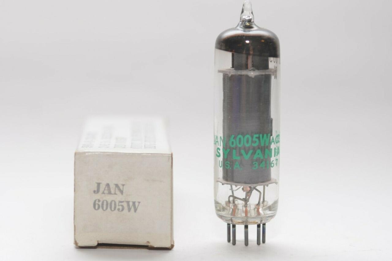

@Petersim questo è un annuncio per quartetti di General Electric militari:
https://www.ebay.co.uk/itm/114627537213
Mullard codice B5H3, prezzo per coppia:
https://www.ebay.co.uk/itm/174674054549
Brimar novembre 1961, lotto di 6 pezzi:
https://www.ebay.co.uk/itm/174772222404
Valvo con codici gruppo Philips, care però:
https://www.ebay.com/itm/133339963865
General Electric 6005W black plate, prezzo per coppia:
https://www.ebay.com/itm/203319831204
Quartetto General Electric grey plate rimarchiate CEI:
Sempre General Electric black plate costruite in Francia dalla sussidiaria Thomson CF, prezzo per coppia:
https://www.ebay.com/itm/203319831210

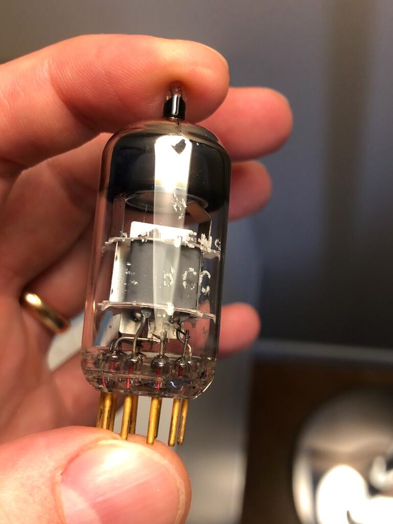

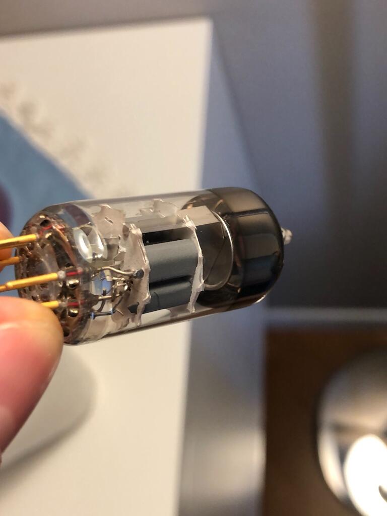

Il 7/6/2021 at 13:37, alberto75 ha scritto:

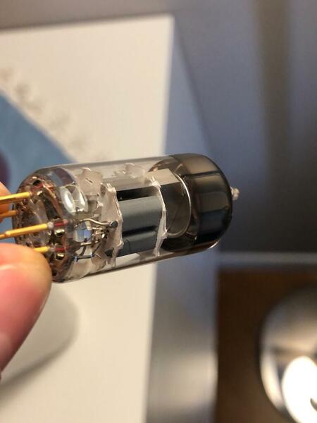

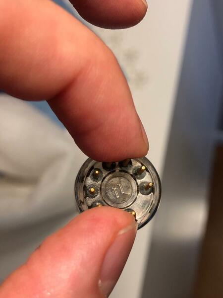

cosa mi sapete dire di questa coppia di siemens?
Prima risposta sintetica, le due valvole della foto sono:
- sicuramente di produzione Siemens Monaco
- della medesima versione anche se hanno alcuni particolari che hai notato differenti
Quindi sono omogenee per produzione, poi come sempre vanno verificate con tube tester per avere certezza dello stato di efficienza.
