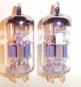

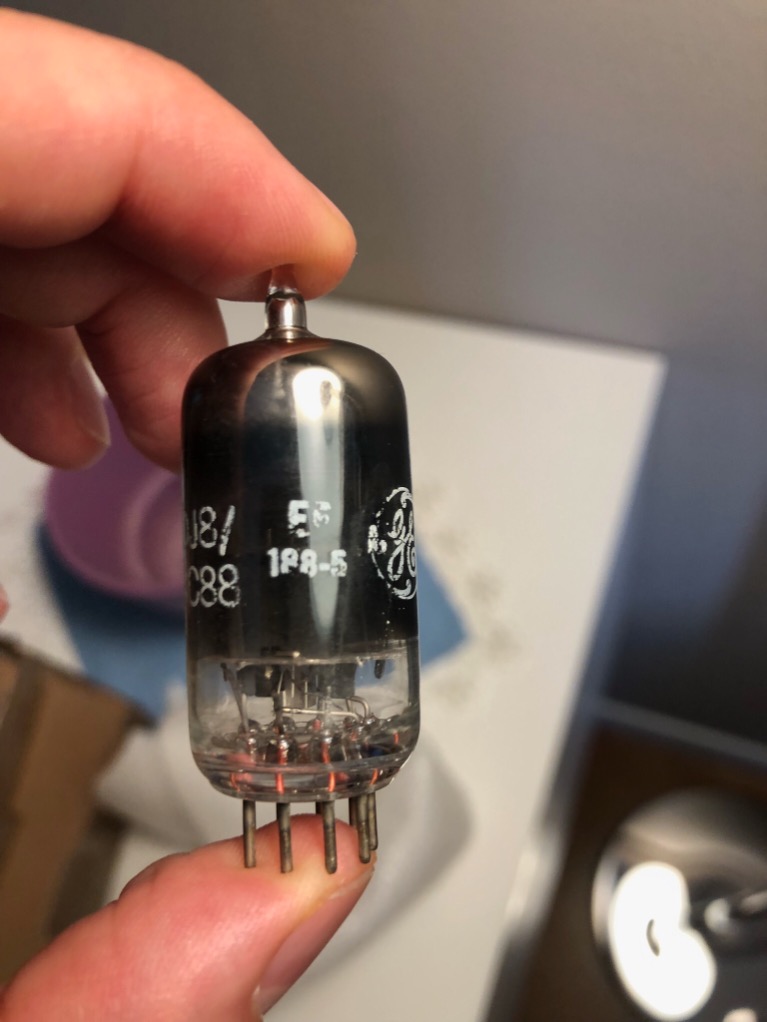

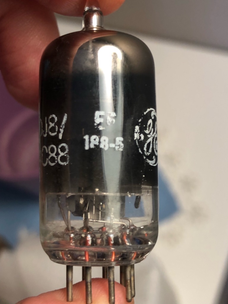

@releone71 @indifd cosa mi sapete dire di questa coppia di siemens?
su una placchetta c'è scritto A1-6D, mentre sul vetro abbiamo 06-261 made in Germany e sul fondo in mezzo ai piedini abbiamo un 20. Nell'altra non trovo nessuna scritta sulla placchetta metallica e un 425 o 474 sul vetro ma quasi illeggibili e nulla sul fondo.
https://melius.club/topic/720-valvole-mullard/page/9/#findComment-111260
@Petersimgrazie come vedi dalle foto
nella prima in alto quella a destra non ha scritto nulla a differenza di quella a sinistra e ha solo due placchette mentre quella a sinistra dall'alto al basso ne conto tre
invece qui qeulla a sinistra ne ha due mentre quella a destra ne ha solo una...mah
https://melius.club/topic/720-valvole-mullard/page/9/#findComment-111284
@releone71 parrebbe di si per quella con la placchetta, poi ne ho altre due una A6-3A e una A6-2J come da foto sotto:
ma non vedo altri codici in quanto quasi completamente cancellati o non ci sono mai stati...non so dirtelo...comprate anni anni fa quando con 50/60 euro mi accaparrava la coppia spacciata per matchata e bilanciata
https://melius.club/topic/720-valvole-mullard/page/9/#findComment-111299

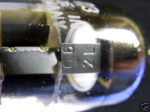

@alberto75 A6 sono ultimi lotti, dovremmo già essere negli anni '70. Anche se il codice è stampigliato nel supporto del getter. Perchè ci sono delle A6 ancora più tarde con supporto del getter diverso, per cui il codice è stampigliato nella placchetta che separa le miche dell'anodo. Queste ultime di produzione Ei jugoslava forse?
https://melius.club/topic/720-valvole-mullard/page/9/#findComment-111311
@Petersim ok, sono come quelle nelle foto da me postate stamane. Appena sotto al getter c'è scritto 6005 in orizzontale e USA in verticale. La fattura della placca pare simile a quella della 6005W Sylvania postata da Ferdinando, anche se non mi torna il numero di fabbrica 341. Quello Sylvania è 312. Chissà che giri di subappalto potrebbero esserci stati.
Io, a questo punto, direi che si tratta di un lotto "demilitarizzato" delle forze armate USA. Surplus che è stato acquistato e rimarchiato da Siemens. Dunque l'etichettatura, che è inequivocabilmente a standard USA/NATO, nell'ultima riga indica il destinatario/acquirente del lotto.

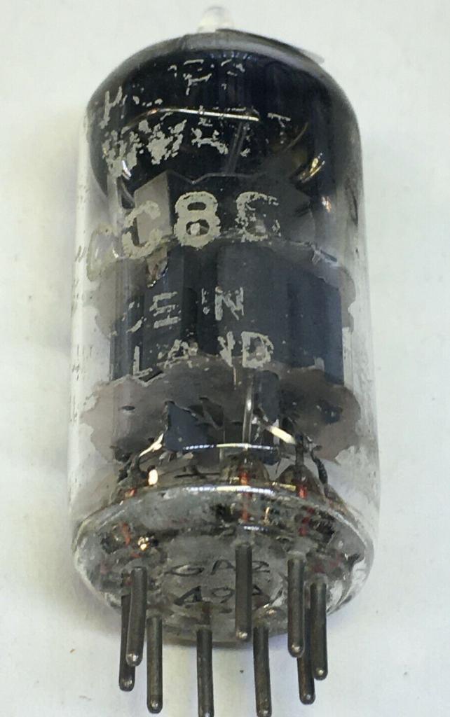

Per quanto riguarda le due coppie di E88CC postate da alberto75:
1) le ultime due sono facilmente identificate come produzione Siemens versione A6 disc getter (il codice stampato sulla placchetta è ben visibile 😁 )
2) per le prime due E88CC postate in più foto abbiamo l'identificazione solo di una, quella con il codice stampigliato A1 6D ovviamente di produzione Siemens Monaco, per l'altra si brancola nel buio o nei potrebbe, quindi direi che rimane da stabilire:
2a) se le due valvole E88CC sono di produzione Siemens o no
2b) se le due valvole E88CC se di produzione Siemens sono di due versioni differenti oppure sono della medesima versione (alberto75 ha evidenziato delle differenze NB)
2c) in sintesi finale: di quali produttori e versioni si tratta per le due E88CC con gli adesivi "2.04 - 2.11" e "2.16 e 2.17"
Per trasparenza potrei rispondere immediatamente al dubbio di alberto75 sulle due E88CC  con gli adesivi "2.04 - 2.11" e "2.16 e 2.17", ma preferisco lasciare aperta la discussione anche a contributi di terzi al fine di confrontare approcci/metodi di identificazione delle valvole storiche.
Spero che questo 3D e la sua prosecuzione sia utile a più potenziali lettori non solo per le identificazioni delle valvole postate, ma anche e soprattutto per avere una traccia/percorso per poter acquisire in proprio maggiori strumenti (metodi/approcci ecc.) e maggiori conoscenze finalizzati a saper individuare il benedetto produttore* e versione* delle valvole storiche di proprio interesse
* Esplicito un sottointeso spero utile: IMHO per poter conoscere, scegliere, confrontare due o più diverse opzioni (in questo caso valvole audio di una determinata tipologia) ritengo che sia fondamentale saper classificare in insiemi omogenei valvole identiche/omogenee con la medesima resa audio e separare in insiemi diversi valvole diverse con resa audio differente, ovvero esattamente come domandato da alberto75 penso che sia utile sapere se le due valvole E88CC con gli adesivi "2.04 - 2.11" e "2.16 e 2.17" sono omogenee tra di loro (appartengono al medesimo insieme) o sono differenti (appartengono a due diversi insiemi/gruppi di E88CC)

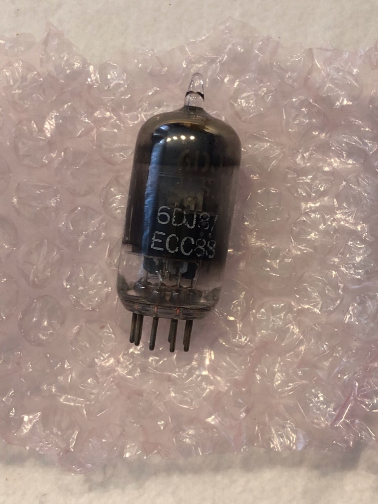

@releone71 @indifd Buonasera, vi posto foto di altri esemplari  marchiati Philips di 6AQ5 (equivalenti alle 6005).
Esprimete, per favore, vostre opinioni in proposito ? Purtroppo, in questo caso non ho altre foto.
Se riuscite ad azzardare anche un ipotetico ( mi rendo conto che chiedo tanto) confronto/consiglio sonoro con le Siemens,  ve ne sarei oltremodo grato.
Grazie
https://melius.club/topic/720-valvole-mullard/page/9/#findComment-113044
@Petersim se non vediamo i codici di fabbrica, nisba. Quanto alle differenze soniche, ci dirai tu. Sono valvoline diventate assolutamente marginali ai tempi nostri (ecco perché costano poco) e quindi la platea di utenti è esigua, per non dire pressoché nulla. Forse potrebbe saperne qualcosa un appassionato di radio d'epoca.
