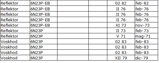

password Inviato 21 Novembre 2022 Condividi Inviato 21 Novembre 2022 @indifd Chiedo a te, vista la tua grande conoscenza di questi doppi triodi, ma rispetto alla media delle ecc88 come possono collocarsi le ben più proletarie 6n23p di origine sovietica? Link al commento https://melius.club/topic/7214-e88cc-storiche-per-pre-audio-research-v8-e88cc/page/14/#findComment-651145 Condividi su altri siti Altre opzioni di condivisione...
indifd Inviato 21 Novembre 2022 Autore Condividi Inviato 21 Novembre 2022 2 ore fa, password ha scritto: proletarie 6n23p di origine sovietica A riguardo posso dirti che colto da un attacco di ******* 🤬 dopo 20 anni che conosco bene le Reflektor Saratov marchiate Sovtek 6922 (di serie sui i miei ARC) e anche le sorelle successive marchiate Electro Harmonix 6922 gold pin mi sono deciso a comprare questo mese una coppia di 6N23P-EV di produzione Saratov Russia per curiosità (dovrebbero essere le migliori russe o le meno peggio 🤣 ), le ho trovate del 1982/84 con doppio supporto e getter ad anello e non con il loro comune "sauce getter", comprate da un venditore affidabile che però le aveva dichiarate solo come nuove senza specificare i dati al tube tester (al che avevo pensato uhmmmm 😈 ), temevo di aver comprato della roba inf**** come bilanciamento e rispetto degli standard per quella valvola data il famigerato ******** controllo qualità in uscita, e infatti mi sono beccato una delle due con i triodi sbilanciati oltre il 20% e valori bassi in generale, da un DAC acquistato usato con installate 4 Electro Harmonix 6922 nuove avevo tolto una con i due triodi sbilanciati al 30% e solo 2 su 4 con valori decenti, dall'ultimo LS22 comprato sempre usato ho tolto dopo aver misurato delle EH 6922 con valori di sbilanciamento oltre il 20, la peggiore al 30% se non ricordo male. Per curiosità le proverò sul DAC, ma chiaramente lavorando in bilanciato non sarà ottimale, non so se butterò altri soldi in altre 6N23P-EV se non avendo garanzia dei valori misurati seriamente, questi sono aspetti oggettivi, ma il risultato anche delle "migliori" uscite da quella fabbrica penso di poterlo stimare in anticipo, poi vale sempre il de gustibus e tutti gli altri elementi variabili del sistema in cui sono inserite, una valvola non "suona da sola" IMHO. Sempre per gli amanti delle russe 😁 ci sono anche le 6N23P di produzione Voshod Kaluga, ma temo che il rischio di "trovare" in commercio (uscite da quella fabbrica) 6N23P con tolleranze molto discutibili sia alto. PS una volta si compravano a pochi euro cad. ora chiedono pure una follia di prezzo per quella roba, ma questo vale anche per altre 6922 che non comprerei neppure per 10 euro cad in ottime condizioni; quando si compravano a 200/300 euro per cartone da 100 nuove forse si poteva mettere in conto una selezione ex post per avere a costi sempre contenuti 20, 30 valvole con valori buoni ora non direi che siano consigliabili, poi rimane sempre da valutare la resa che per le produzioni Reflektor anni 90 e 2000 posso sintetizzare IMHO che "vanno bene" per il cluster di quelli che preferiscono lo SS alle valvole 😁, ovviamente il de gustibus non è oggetto di discussione 2 Link al commento https://melius.club/topic/7214-e88cc-storiche-per-pre-audio-research-v8-e88cc/page/14/#findComment-651228 Condividi su altri siti Altre opzioni di condivisione...
