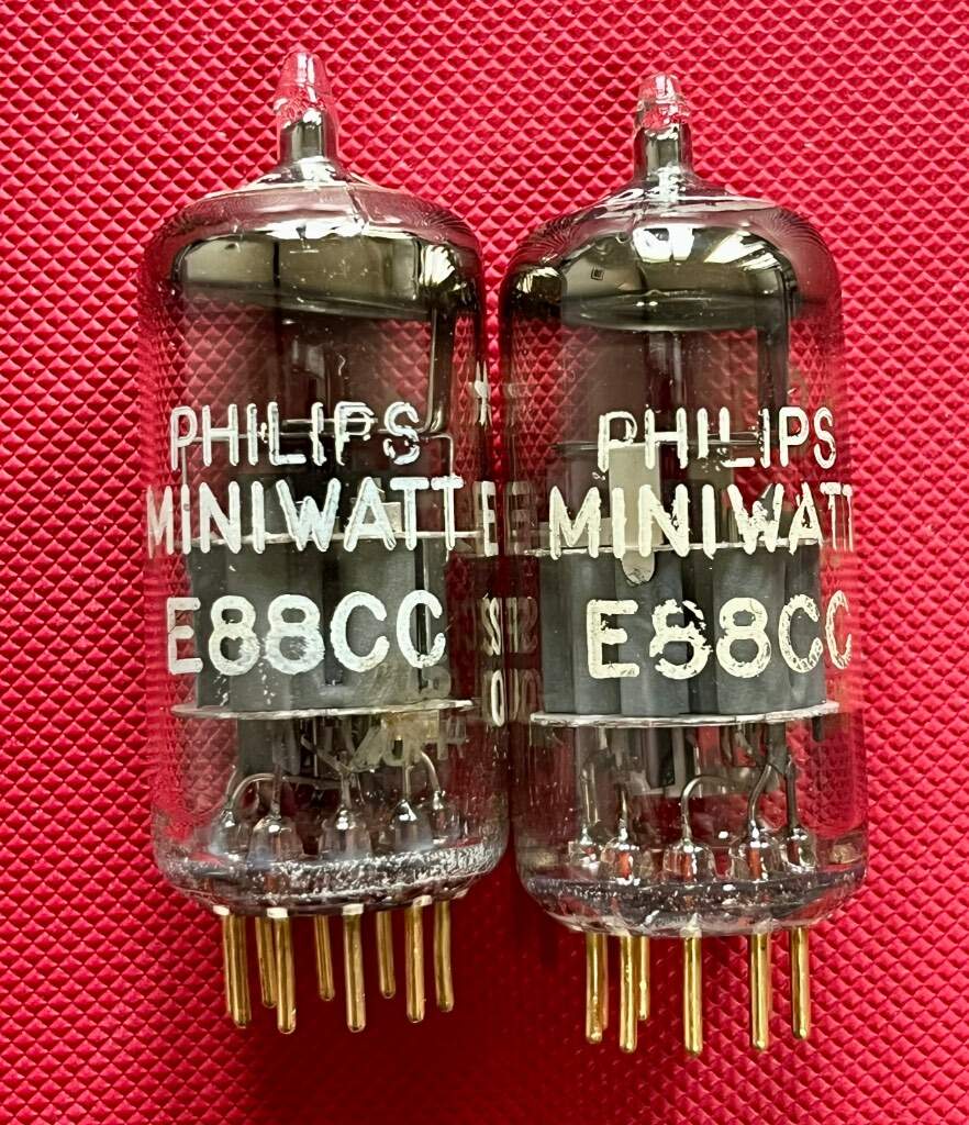

walge Inviato 17 Gennaio 2023 Condividi Inviato 17 Gennaio 2023 @indifd lo scambio di valvole tra costruttori è noto fin dall'inizio. La segnalazione era più che altro una curiosità. Per il sito al di là delle disponibilità devo dire che le numerose foto aiutano anche chi non ha molta conoscenza. A mio parere negli Usa non hanno moltissima disponibilità come nei paesi asiatici i quali riescono a reperire a costi anche molto alti tutto il meglio. In Europa i tedeschi, secondo me, sono ( ma è anche ovvio) molto agguerriti. Link al commento https://melius.club/topic/7214-e88cc-storiche-per-pre-audio-research-v8-e88cc/page/15/#findComment-706894 Condividi su altri siti Altre opzioni di condivisione...
walge Inviato 17 Gennaio 2023 Condividi Inviato 17 Gennaio 2023 @roop cerca anche 5751 e 7025 nos/nib, sono compatibili con la 83 In alcuni casi i costi sono più bassi. 1 Link al commento https://melius.club/topic/7214-e88cc-storiche-per-pre-audio-research-v8-e88cc/page/15/#findComment-706899 Condividi su altri siti Altre opzioni di condivisione...
indifd Inviato 17 Gennaio 2023 Autore Condividi Inviato 17 Gennaio 2023 4 minuti fa, walge ha scritto: La segnalazione era più che altro una curiosità. Ti ringrazio, non conoscevo la versione delle 641 R__ con i gold pin, segnalazione molto utile anche per me Link al commento https://melius.club/topic/7214-e88cc-storiche-per-pre-audio-research-v8-e88cc/page/15/#findComment-706903 Condividi su altri siti Altre opzioni di condivisione...
