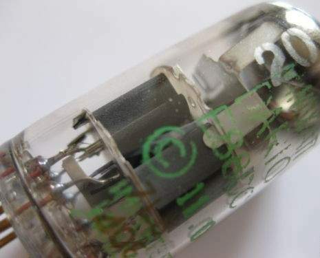

Guru Guru Inviato 16 Marzo 2024 Condividi Inviato 16 Marzo 2024 @indifd ho trovato 4 E88CC Philips SQ, tre hanno il codice 7L5 delta 0H4 e una 7L5 delta QI1, e approfitto della tua esperienza per capire qual’è il sito di produzione e l’anno. Le due stelle indicano qualcosa di particolare? Link al commento https://melius.club/topic/7214-e88cc-storiche-per-pre-audio-research-v8-e88cc/page/17/#findComment-1142556 Condividi su altri siti Altre opzioni di condivisione...

indifd Inviato 16 Marzo 2024 Autore Condividi Inviato 16 Marzo 2024 52 minuti fa, Guru Guru ha scritto: Le due stelle indicano qualcosa di particolare? Si sono molto apprezzate dagli elettori del M5S Tornando serio è solo un marchio commerciale, ci poteva essere stampato Conad o Esselunga e non cambiava nulla 52 minuti fa, Guru Guru ha scritto: 7L5 delta 0H4 e una 7L5 delta 0I1 E' il codice che hai letto che ti dice tutte le info: - simbolo delta ⊿ = Philips Heerlen - il carattere seguente il codice "7L" = 5 va associato al numero seguente il simbolo dello stabilimento ⊿ per identificare la decade corretta in alcuni casi devi conoscere la sequenza di evoluzione della tipologia per quel determinato stabilimento per identificare correttamente l'anno, in questo caso è semplice 1960 Sono valvole di "transizione" estrema per Philips Heerlen, io ne ho due di luglio, le tue sono di agosto settembre, a novembre producevano già un altro codice, mentre a giugno ne hanno prodotte di assolutamente diverse Link al commento https://melius.club/topic/7214-e88cc-storiche-per-pre-audio-research-v8-e88cc/page/17/#findComment-1142591 Condividi su altri siti Altre opzioni di condivisione...
Guru Guru Inviato 16 Marzo 2024 Condividi Inviato 16 Marzo 2024 @indifd grazie per il mettere sempre a nostra disposizione la tua conoscenza. Ne ho trovata anche una con codice 7L1 R8K4, che è differente dalle altre sia per il diametro del getter che per la forma delle miche, che tipo è? Link al commento https://melius.club/topic/7214-e88cc-storiche-per-pre-audio-research-v8-e88cc/page/17/#findComment-1142594 Condividi su altri siti Altre opzioni di condivisione...
