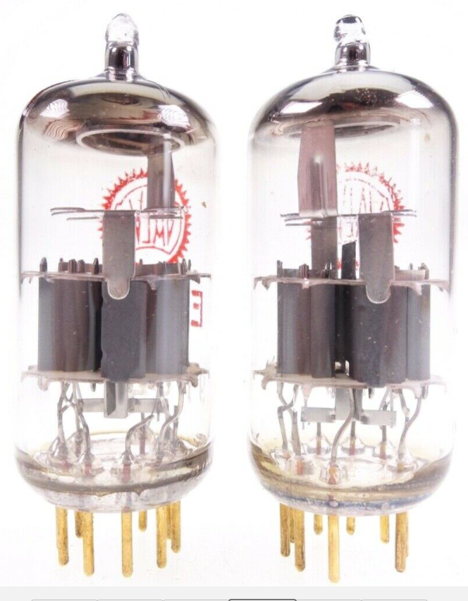

indifd Inviato 7 Marzo 2022 Autore Condividi Inviato 7 Marzo 2022 Il 6/3/2022 at 19:54, gabel ha scritto: JAN Philips, Come è già stato scritto le valvole marchiate Philips ECG JAN 6922 made in USA, non hanno nulla di Philips, ma sono produzioni dello stabilimento Sylvania USA anni 80 circa. La mia valutazione è ancora più bassa rispetto a quanto riportato da altri, basso per basso IMHO allora sceglierei le nuove Reflektor Saratov 6922 variamente marchiate Electro Harmonix o altro per dei pre ARC in questa configurazione ti avvicineresti di più alla condizione stock come uscito di fabbrica. Ho scritto in precedenza che proprio su un ARC Ref 1 acquistato da un mio amico ho trovato 8 iper selezionate valvole come le tue (un plauso al rivenditore) tutte ovviamente al 100% o superiori, con ben 15 triodi su 16 entro il 10%, quindi sono sicuro di aver ascoltato la massima espressione di quelle produzioni, poi ho installato un mio set di ECC88 di produzione Philips Heerlen primi anni 60 e la differenza è stata consistente e le Sylvania marchiate Philips ECG JAN 6922 sono finite dove è bene che stiano IMHO: nel cassetto, con la soddisfazione sia del mio amico che mia per aver "salvato" uno dei pre ARC V8 - E88CC oggetto della discussione. NB il Ref 1 andava molto bene anche con le Sylvania 6922, con le altre andava però meglio 😈 Attenzione nel tuo caso, un pre phono ad alto guadagno a valvole richiede valvole molto selezionate nel parametro "basso rumore" pena avere un ascolto disturbato o peggio impossibile, in altre parole IMHO fossi in te mi terrei ben strette le Sylvania se sono come immagino silenziose, in altre parole se non è facile trovare valvole storiche di alta qualità in buona efficienza e non microfoniche trovarle con rumorosità molto bassa idonea all'uso con pre phono è molto più difficile, io non ho esperienze significative con i pre phono con E88CC , ho avuto solo un ARC PH3SE, ma era un pre ibrido SS + valvole e il problema "bassa rumorosità" delle 3 E88CC non era significativo. Le avevo provate anche in un pre Convergent che ha uno schema completamente diverso dagli ARC in oggetto, ma la resa fu un "disastro" peggiorando la situazione di partenza con le Sovtek Reflektor 6922 russe Le tue valvole le puoi trovare sia in verde che in blu, ma non cambia nulla Link al commento https://melius.club/topic/7214-e88cc-storiche-per-pre-audio-research-v8-e88cc/page/2/#findComment-393743 Condividi su altri siti Altre opzioni di condivisione...
indifd Inviato 7 Marzo 2022 Autore Condividi Inviato 7 Marzo 2022 2 ore fa, pieroeli ha scritto: tra una e88cc Mullard e una Valvo non c'è differenza se non per le scritte oppure ho capito male? Ribadisco: a) il marchio impresso sul vetro non conta nulla, non identifica nulla, non ti devi curare del marchio impresso sul vetro b) le valvole che ho pubblicato prima: due marchiate Mullard E88CC e due marchiate Valvo E88CC sono identiche, sono tutte e due coppie di produzione Mullard Mitcham anni 60, hanno la stessa resa, identiche in tutto tranne che per il marchio sul vetro che appunto non conta un r***** c) sotto il medesimo marchio Valvo E88CC puoi trovare: c1) 5 versioni molto, ma molto diverse di E88CC prodotte nello stabilimento Valvo di Amburgo c2) oltre 6 versioni di E88CC molto, ma molto diverse tra loro prodotte dallo stabilimento Philips di Heerlen c3) almeno una versione di E88CC di produzione Siemens Monaco c4) e ovviamente anche una versione di E88CC di produzione Mullard Mitcham come quelle della foto che ho pubblicato Link al commento https://melius.club/topic/7214-e88cc-storiche-per-pre-audio-research-v8-e88cc/page/2/#findComment-393761 Condividi su altri siti Altre opzioni di condivisione...
