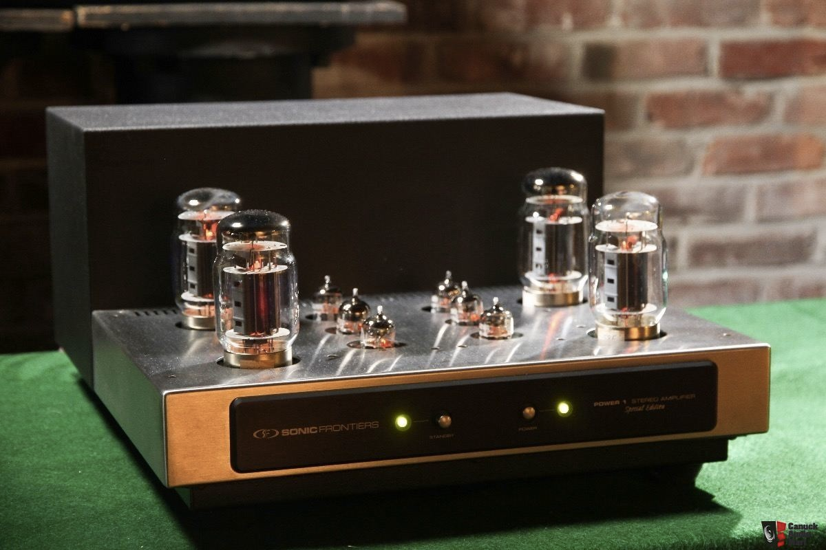

alberto75 Inviato 8 Marzo 2022 Condividi Inviato 8 Marzo 2022 @bic196060 io ho tre apparecchi che montano le E88CC: 1) sonic frontiers line 1 SE che ne monta 6 (tesla gold pin 32 scritta gialla) 2) sonic frontiers power 1 che ne monta 6 (sovtek originali di 20 anni fa) 3) sonic frontiers SFD2 MKII che ne monta 2 (brimar nos ma non mi ricordo che codice abbiano, dovrei aprire il dac) ora non sono un tecnico che può dirti i differenti stadi etc...ma tutti e tre sono talmente silenziosi da farmi pensare di avere degli stato solido Link al commento https://melius.club/topic/7214-e88cc-storiche-per-pre-audio-research-v8-e88cc/page/3/#findComment-394656 Condividi su altri siti Altre opzioni di condivisione...

bic196060 Inviato 8 Marzo 2022 Condividi Inviato 8 Marzo 2022 @alberto75 che diffusori usi? Link al commento https://melius.club/topic/7214-e88cc-storiche-per-pre-audio-research-v8-e88cc/page/3/#findComment-394920 Condividi su altri siti Altre opzioni di condivisione...
alberto75 Inviato 8 Marzo 2022 Condividi Inviato 8 Marzo 2022 @bic196060 per ora ESS AMT 1C (a dire il vero alterno anche un finalone MC302) Link al commento https://melius.club/topic/7214-e88cc-storiche-per-pre-audio-research-v8-e88cc/page/3/#findComment-394926 Condividi su altri siti Altre opzioni di condivisione...
