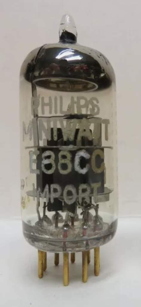

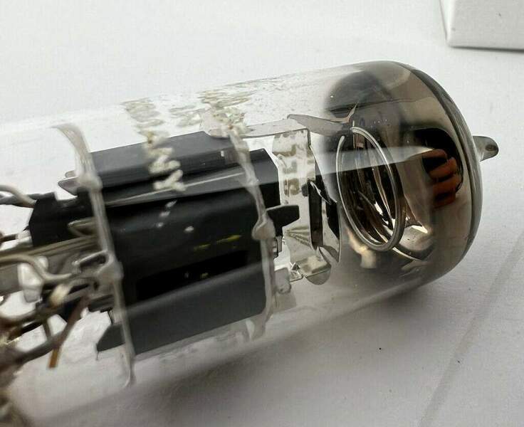

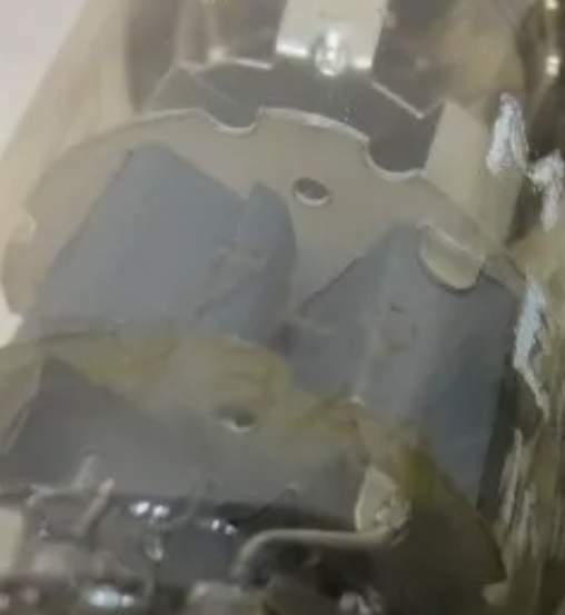

indifd Inviato 9 Marzo 2022 Autore Condividi Inviato 9 Marzo 2022 22 ore fa, pieroeli ha scritto: mettendole a confronto mi sono accorto di qualche differenza Muy bien 22 ore fa, pieroeli ha scritto: Le sei versioni sono identificate dal numero che segue 7L ? Si, terminati i numeri (ultima con numeri 7L8 ⊿__ ) sono poi passati alle lettere (prima di quelle con le lettere 7LB ⊿___) 22 ore fa, pieroeli ha scritto: Quindi 4 stabilimenti dove negli anni sono state prodotte diverse versioni .. se è così ci sono dei codici che individuano lo stabilimento e l'epoca di produzione? Per determinare lo stabilimento devi controllare il quarto carattere: a) 7L3 ⊿__ = prodotta nello stabilimento Philips di Heerlen b) 7L3 D__ = prodotta nello stabilimento Valvo di Amburgo c) 7L8 F___ = prodotta nello stabilmento francese RT di Suresnes F d) 7L6 *__ = prodotta nello stabilimento Amperex di Hicksville USA 22 ore fa, pieroeli ha scritto: tra una 7L6 e una 7L8 prodotte entrambe a Heerlen cosa cambia? 1) 7L3 ⊿___ pinched waist = Olimpo tra le migliori mai prodotte 2) 7L4 ⊿__ D getter = ottima valvola meglio che le Mullard 7L1 R___ e anche di TFK E88CC 3) 7L6 ⊿___ halo getter = la prima del declino, valvola stranissima, veramente unica e diversa al 100% da quello fatto prima e dopo, è quella con la resa più simile allo SS che ho mai ascoltato 4) 7L8 ⊿__ halo getter (prodotta l'anno successivo alle 7L6 ⊿__) = tipica E88CC di Heerlen anni 60 totalmente diversa dalla 7L6 ⊿__ ti basta come differenze? Pensa se non sai distinguerle e controlli solo il marchio Valvo E88CC in rosso cosa può succedere 1 Link al commento https://melius.club/topic/7214-e88cc-storiche-per-pre-audio-research-v8-e88cc/page/4/#findComment-396010 Condividi su altri siti Altre opzioni di condivisione...
pieroeli Inviato 9 Marzo 2022 Condividi Inviato 9 Marzo 2022 14 minuti fa, indifd ha scritto: Pensa se non sai distinguerle e controlli solo il marchio Valvo E88CC in rosso cosa può succedere Infatti 😱 ... sto imparando ad nn farci caso quasi più 😉 Avrei messo l'occhio su un paio di 7L9 ^..., rispetto a 7L1 R.... sono molto differenti ? N.B. in verità non conosco neppure quest'ultime ma da quanto ho capito sarebbero quelle che vanno nella direzione voluta. Link al commento https://melius.club/topic/7214-e88cc-storiche-per-pre-audio-research-v8-e88cc/page/4/#findComment-396030 Condividi su altri siti Altre opzioni di condivisione...

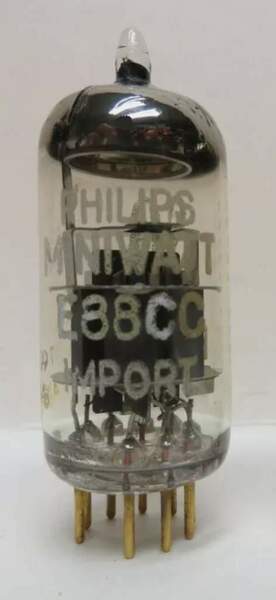

indifd Inviato 9 Marzo 2022 Autore Condividi Inviato 9 Marzo 2022 1 minuto fa, pieroeli ha scritto: u un paio di 7L9 ^..., rispetto a 7L1 R.... sono molto differenti ? N.B. in verità non conosco neppure quest'ultime ma da quanto ho capito sarebbero quelle che vanno nella direzione voluta. Si se sono 7L9 *__ sono le ultime E88CC/6922 prodotte nello stabilimento Amperex USA di Hicksville (tutta tecnologia Gruppo Philips), personalmente non mi piacciono molto fra le meno riuscite del Gruppo Philips, piuttosto compra le europee da 7L8 ⊿__ a 7LB ⊿___ vanno nella direzione (in parte NB) delle Mullard 7L1 R__, ma sono di un livello inferiore IMHO, ma a quel punto torna utile il consiglio di cercare le 7L1 R__ marchiate Philips E88CC o Valvo E88CC come quelle che ho pubblicato in quanto non ci dovrebbe essere molta differenza di prezzo se chi vende non conosce i codici 😁 Link al commento https://melius.club/topic/7214-e88cc-storiche-per-pre-audio-research-v8-e88cc/page/4/#findComment-396039 Condividi su altri siti Altre opzioni di condivisione...
pieroeli Inviato 9 Marzo 2022 Condividi Inviato 9 Marzo 2022 @indifd in verità se non ho letto male sono delle 7L9 ⊿__ quindi prodotte a Heerlen ... è impossibile? Link al commento https://melius.club/topic/7214-e88cc-storiche-per-pre-audio-research-v8-e88cc/page/4/#findComment-396073 Condividi su altri siti Altre opzioni di condivisione...

indifd Inviato 9 Marzo 2022 Autore Condividi Inviato 9 Marzo 2022 1 ora fa, pieroeli ha scritto: 7L9 ⊿__ quindi prodotte a Heerlen E' corretto, prima quando ho scritto ultima 7L8 ho sbagliato io Link al commento https://melius.club/topic/7214-e88cc-storiche-per-pre-audio-research-v8-e88cc/page/4/#findComment-396180 Condividi su altri siti Altre opzioni di condivisione...
pieroeli Inviato 10 Marzo 2022 Condividi Inviato 10 Marzo 2022 9 ore fa, indifd ha scritto: piuttosto compra le europee da 7L8 ⊿__ a 7LB ⊿___ vanno nella direzione (in parte NB) delle Mullard 7L1 R__ Qui? .... da 7L9 ⊿__ a 7LB ⊿___? Link al commento https://melius.club/topic/7214-e88cc-storiche-per-pre-audio-research-v8-e88cc/page/4/#findComment-396223 Condividi su altri siti Altre opzioni di condivisione...

indifd Inviato 10 Marzo 2022 Autore Condividi Inviato 10 Marzo 2022 5 ore fa, pieroeli ha scritto: Qui? .... da 7L9 ⊿__ a 7LB ⊿___? No ho sbagliato nel mio passaggio seguente 15 ore fa, indifd ha scritto: Si, terminati i numeri (ultima con numeri 7L8 ⊿__ ) L'ultima con i numeri è la 7L9 ⊿__ Link al commento https://melius.club/topic/7214-e88cc-storiche-per-pre-audio-research-v8-e88cc/page/4/#findComment-396481 Condividi su altri siti Altre opzioni di condivisione...
