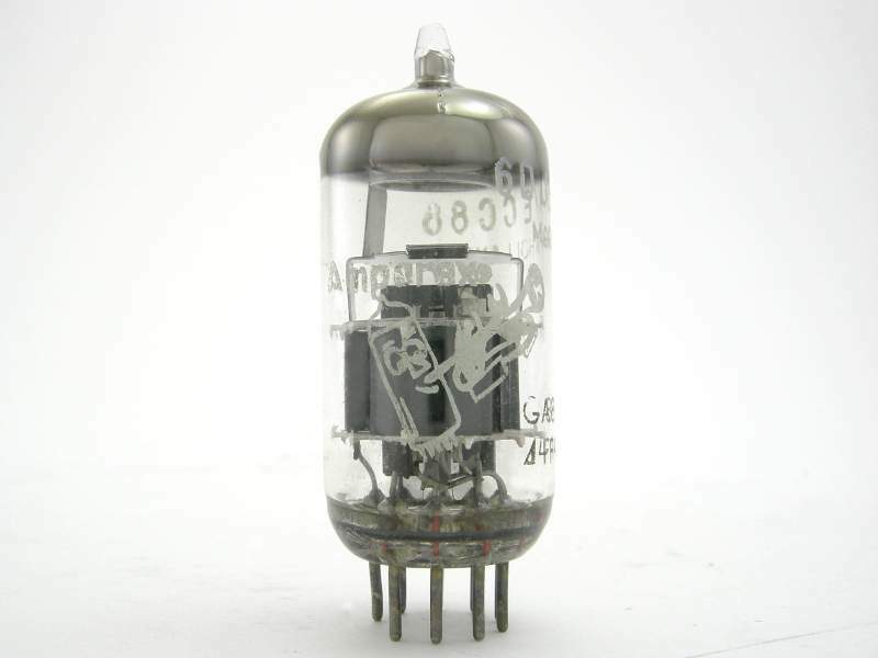

indifd Inviato 10 Marzo 2022 Autore Condividi Inviato 10 Marzo 2022 4 ore fa, Etnared ha scritto: delle Bugle Boy Amperex Holland 6DJ8 grazie Vale sempre il mio solito mantra: il marchio non identifica nulla, nada, rien un beato r***** Ovvero devi verificare sotto il marchio Amperex 6DJ8 associato al logo "Bugle Boy" quale codice GA_ ___ trovi, appurato il codice si può discutere di cosa ne penso, poi per fortuna quel marchio è stato utilizzato per pochi anni, dal codice GA2 ⊿__ D getter ad almeno GA7 ⊿__ halo getter e forse qualcosa in più, ma dovrei verificare e non mi interessa perché gli aspetti dirimenti sono sempre solo due: 1) codice di produzione 2) struttura caratteristica della valvola in oggetto Scusami la franchezza e l'approccio diretto 😎 P.S. uno dei 4 set che consiglio per i pre ARC V8 - E88CC riguarda proprio "quasi" tutte le ECC88/6DJ8 che si possono trovare sotto il marchio Bugle Boy, ne scriverò più avanti Link al commento https://melius.club/topic/7214-e88cc-storiche-per-pre-audio-research-v8-e88cc/page/5/#findComment-396489 Condividi su altri siti Altre opzioni di condivisione...

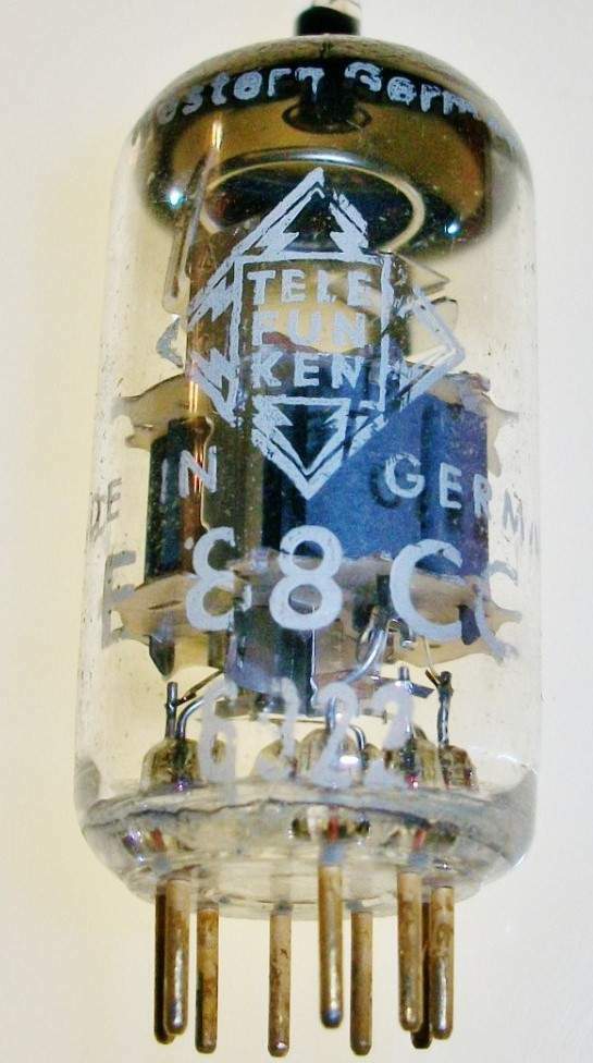

indifd Inviato 12 Marzo 2022 Autore Condividi Inviato 12 Marzo 2022 Passo ora a descrivere quello che penso delle TFK E88CC con speciale riferimento al mio ARC LS22: - sono le E88CC di alta qualità (c'è di meglio NB) che preferisco sul mio LS22 assieme a 1/2 altre molto rare/costose e quasi impossibili da acquistare in set da 8, mi piacevano molto con sorgente SS e finale ML29 + B&W 802 nautilus, mi piacciono se possibile ancora di più ora con il DAC 3 e 4 7L0 D___ + ARC V70 - sono l'opposto delle Mullard tra le storiche di alto livello, se le Mullard 7L1 R__ halo getter sono smooth, old school valvolari e non veloci, le TFK E88CC sono fra le più veloci dinamiche "potenti" che ho provato sul mio pre ARC, ho avuto fortuna o intuito scegliendole come prime quando avevo ancora avevo conoscenze = 0,1 in questo campo, molto consigliate soprattutto per i più vecchi ARC V8 - E88CC - la resa pur essendo dinamica è di qualità alta, è lontana anni luce dalle Reflektor 6922 che sono al confronto harsh, "vetrose" e assomigliano a un SS - zero problemi di microfonicità con tutti gli esemplari che ho provato - ideali per l'ARC LS22, meno per il DAC3 dove preferisco tutte le vecchie produzione Gruppo Philips - sono un po' più costose rispetto a Mullard E88CC 7L1 R___ e a Siemens A0/A1, ma valgono IMHO la quotazione che hanno raggiunto, la quotazione a parità di canale di vendita per valvole in piena efficienza è circa il doppio tra TFK E88CC e il gruppo delle ECC88 GA_ ⊿__ halo getter di produzione Philips Heerlen prodotte da inizi 60 a circa metà anni 60, questo aspetto rende quel gruppo di ECC88 GA_ ⊿__ halo getter la scelta con il miglior rapporto qualità/costo IMHO Per aiutare a migliorare la capacità di riconoscere se una valvola a prescindere dal marchio che non conta nulla è di produzione "X" o "Y" pubblico una sequenza di foto di E88CC, per chi vuole può provare a riconoscere le valvole di produzione TFK Ulm da altre non di produzione TFK Link al commento https://melius.club/topic/7214-e88cc-storiche-per-pre-audio-research-v8-e88cc/page/5/#findComment-398987 Condividi su altri siti Altre opzioni di condivisione...
