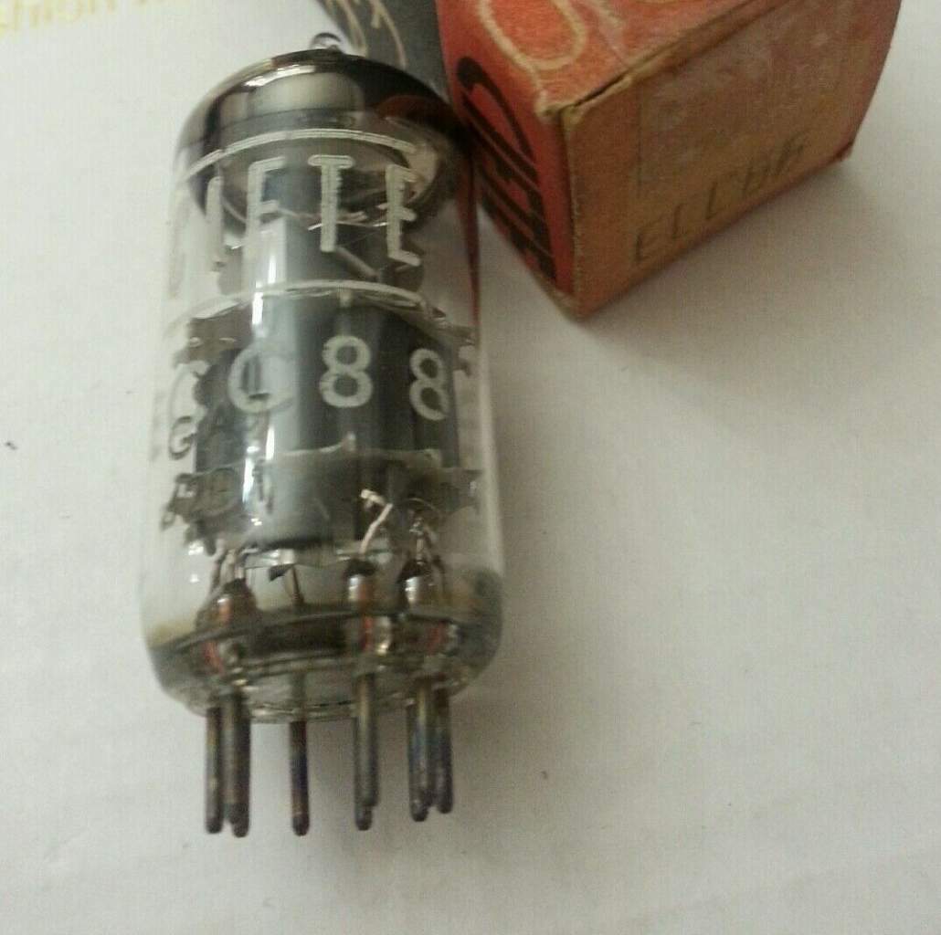

alberto1954 Inviato 29 Marzo 2022 Condividi Inviato 29 Marzo 2022 @indifd Fra le decine di Ecc88 e E88cc mi ritrovo 8 pezzi di Amperex Bugle Boy... Prima di leggere le tue dissertazioni sul valore dei codici , debbo confessare che ne sapevo .. ma non abbastanza... Avendo avuto elettroniche Audio Research... ho avuto occasione di testare diverse Ecc88 su queste macchine.. E ad orecchio decisi che quelle che mi piacevano maggiormente erano le Bugle Boy, senza guardare i codici di produzione!! Ora tu ci insegni che sono i codici a determinare la valvola e non il marchio...e di fronte all'evidenza ... mi inchino.. Ma rimane la domanda come mai il mio orecchio allenato da tanti anni di ascolti critici.. ha preferito il marchio Bugle Boy?? L'unica maniera per dirimere la questione è ragionare sui codici di queste valvole, credo .. Ho trovato la scatola delle BB, ho tirato fuori il microscopio Usb... e stasera o domani investigherò i codici delle BB (Brigitte Bardot = Bugle Boy)😁.. poi li posto qui.... e spero ci aiuterai con l'analisi "organolettica" dei codici.... A. Link al commento https://melius.club/topic/7214-e88cc-storiche-per-pre-audio-research-v8-e88cc/page/6/#findComment-416019 Condividi su altri siti Altre opzioni di condivisione...
indifd Inviato 29 Marzo 2022 Autore Condividi Inviato 29 Marzo 2022 2 ore fa, alberto1954 ha scritto: ha preferito il marchio Bugle Boy?? Hai fatto lo stesso percorso degli yankee, noti estimatori delle ECC88 marchiate Bugle Boy, ma "profondi non conoscitori" per usare un termine politicamente non troppo scorretto dei codici dei tre big europei Gruppo Philips in testa. La risposta è semplice, quel marchio è stato usato in un arco temporale non molto vasto e guarda caso sovrapposto al quasi-meglio , ovvero le meno performanti sono le ultime prodotte anni 70 dove il marchio Bugle Boy era stato abbandonato da anni Link al commento https://melius.club/topic/7214-e88cc-storiche-per-pre-audio-research-v8-e88cc/page/6/#findComment-416160 Condividi su altri siti Altre opzioni di condivisione...
alberto1954 Inviato 29 Marzo 2022 Condividi Inviato 29 Marzo 2022 @indifd Le mie BB sono Amperex made in Holland non in USA. Non capisco cosa c'entrino gli americani........ E da quello che scrivi.... si desume che l'assunto che le Bugle Boy sono buone a prescindere dal codice... può avere senso.... Link al commento https://melius.club/topic/7214-e88cc-storiche-per-pre-audio-research-v8-e88cc/page/6/#findComment-416175 Condividi su altri siti Altre opzioni di condivisione...
alberto1954 Inviato 29 Marzo 2022 Condividi Inviato 29 Marzo 2022 @indifd Codici Bugle Boy Ecc88 Amperex made in Holland Prima linea scomparsa ⊿3D2 ...A2 ⊿9C.. GA7 ⊿3D1 GA7 ⊿3D7 GA7 ⊿3C3 GAB - oppure- 8 A6K4 (selezione Tektronic) G .... ⊿3D.. G..7 ⊿3C4 GAE ⊿OJ3 (Amperex non Bugle Boy) GA7 ⊿3F2 (Amperex non Bugle Boy) Potrebbe esserci qualche errore perchè nonostante i potenti mezzi... qualcuna si leggeva male... Link al commento https://melius.club/topic/7214-e88cc-storiche-per-pre-audio-research-v8-e88cc/page/6/#findComment-416516 Condividi su altri siti Altre opzioni di condivisione...
indifd Inviato 29 Marzo 2022 Autore Condividi Inviato 29 Marzo 2022 6 ore fa, alberto1954 ha scritto: i desume che l'assunto che le Bugle Boy sono buone a prescindere dal codice. Esattamente il contrario, conta il codice di produzione, poi se altri elementi secondari sono utilizzati dall'anno x all'anno y è ovvio che all'interno di quel periodo i codici sono identificabili Link al commento https://melius.club/topic/7214-e88cc-storiche-per-pre-audio-research-v8-e88cc/page/6/#findComment-416564 Condividi su altri siti Altre opzioni di condivisione...
indifd Inviato 29 Marzo 2022 Autore Condividi Inviato 29 Marzo 2022 2 ore fa, alberto1954 ha scritto: ⊿3D2 GA7 2 ore fa, alberto1954 ha scritto: GAB - oppure- 8 A6K4 (selezione Tektronic) GAB ⊿6K4 2 ore fa, alberto1954 ha scritto: G .... ⊿3D.. GA7 2 ore fa, alberto1954 ha scritto: ...A2 ⊿9C.. GA2 ⊿9C con D getter, la migliore 2 ore fa, alberto1954 ha scritto: GA7 ⊿3F2 (Amperex non Bugle Boy) Perfettamente identica a tutte le altre GA7 ⊿__ sei fortunato hai quasi solo la versione GA7 ⊿ 2 ore fa, alberto1954 ha scritto: GAE ⊿OJ3 Ovvove buttala 🤣 (si scherza) Link al commento https://melius.club/topic/7214-e88cc-storiche-per-pre-audio-research-v8-e88cc/page/6/#findComment-416625 Condividi su altri siti Altre opzioni di condivisione...
alberto1954 Inviato 29 Marzo 2022 Condividi Inviato 29 Marzo 2022 @indifd Allora se ho ben capito..... mi son piaciute le Bugle Boy perche( come desunto dai codici) per la maggior parte sono produzioni di periodi buoni... Link al commento https://melius.club/topic/7214-e88cc-storiche-per-pre-audio-research-v8-e88cc/page/6/#findComment-416691 Condividi su altri siti Altre opzioni di condivisione...
indifd Inviato 29 Marzo 2022 Autore Condividi Inviato 29 Marzo 2022 28 minuti fa, alberto1954 ha scritto: Bugle Boy perche( come desunto dai codici) per la maggior parte sono produzioni di periodi buoni Esatto, periodi buoni = buoni codici = buona resa, ma non è una regola fissa, a volte ci sono sorprese e discontinuità notevoli Link al commento https://melius.club/topic/7214-e88cc-storiche-per-pre-audio-research-v8-e88cc/page/6/#findComment-416711 Condividi su altri siti Altre opzioni di condivisione...
