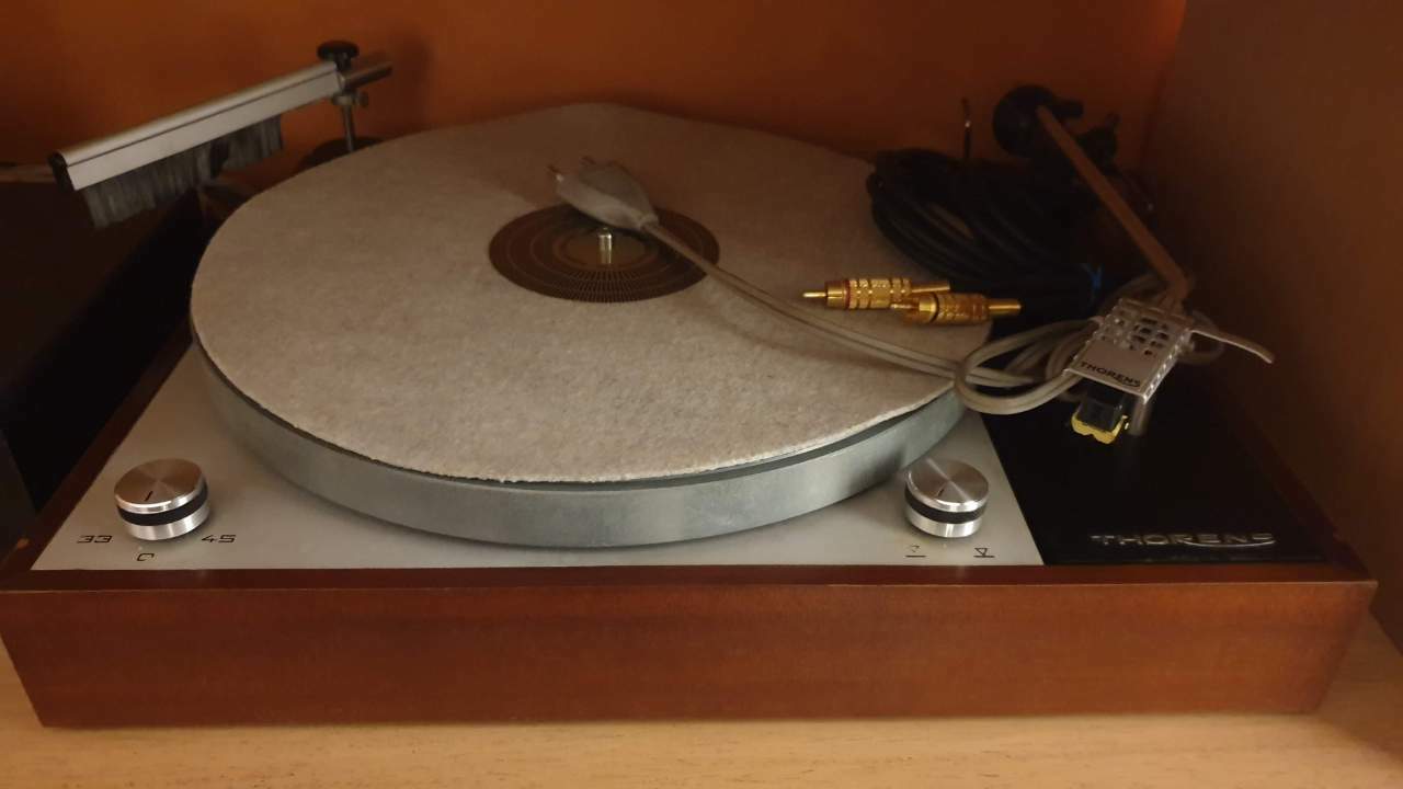

cactus_atomo Inviato 8 Marzo 2022 Condividi Inviato 8 Marzo 2022 @il Marietto ottimo stadio phono, non esageriamo. io penso che in tutte le cose di debba andare per gradi, non comincio a guidare con la ferrari, non comincio a regatare con una barca da coppa america, non comincio a sciare con gli sci dei campioni dl mondo. cambiare troppe cose, quando l'impianto va già bene così, è un azzardo. presumo che @Enigma non abbia una grande collezione di vinili, io non spenderei troppo prima di acpire se il gioco mi piace. il td150 è macchina valida e robusta, se non ha problemi basta cambiare la cinghia (10 euro) e torna in forma. Simone lucchetti anni fa ha revisionato il mio td125 (taratura delle molle, sostituzione cinghia, sistemazione stroboscopio, rimessa in dima de braccio non thorens) ed in tutto ho speso meno di 100 euro, mi pare 80 se poi il gioco piace, prendere un pre phono esterno nuovo o anche usato non sarebbe difficile, ifi phono, schiit mani, audio alchemy usato, ecc, tutti validissimi e al di sotto del budget. non avesse il td150 e dovsse comprare un gira ex novo il discorso cambierebbe. se poi l'analogico prende la prima cosa da fare sarebbe aggiungere al technics un pre phono di migliore qualitòà ho 3 pre e un integrato dotati di pre phono, oltre a un ttc759, un dynavox tc750 un audio alchemy vac ed uno schiit mani. uno è per mia nipote quando smetterò di fare la zingara per lavoro, i tc750 fanno sempre comodo come riserva e avere in banca un pre foto decentte da 40 euro male non fa Link al commento https://melius.club/topic/7233-collegare-un-giradischi-ad-un-ampli-2-canali-senza-ingresso-phono/page/2/#findComment-394156 Condividi su altri siti Altre opzioni di condivisione...

Enigma Inviato 9 Marzo 2022 Autore Condividi Inviato 9 Marzo 2022 22 ore fa, cactus_atomo ha scritto: presumo che @Enigma non abbia una grande collezione di vinili, Allora, stranamente invece è così, e colpevolmente sono rimasti in cantina per tutti questi anni sostituiti (in gran parte) dai cd degli stessi album o più ultimamente dalla liquida. Ad un certo punto in famiglia (di audiofili ovviamente) la rivoluzione digitale degli anni '80 fece le sue vittime illustri e circa 450-500 album LP o vinili come va di moda oggi, scesero dalla libreria per far posto ai cd; stessa sorte toccò ad un centinaio di musicassette. Lo so che molti staranno pensando che fu un errore, ma è andata così e voglio provare ad essere completamente sincera con voi. Ora, complici alcuni amici che mi hanno fatto vedere e sentire i loro impianti con setup analogici di prim'ordine mi è tornata la voglia di riprendere i vecchi album dal loro inglorioso destino e portarmeli a casa. Operazione questa non semplice in quanto sono in una sorta di grande cantina comune sotto casa dei miei genitori, in una scaffalatura (protetta) posta su una parete con davanti ogni sorta di mobile e suppellettile anche pesante il che, per una signora, non è proprio il max. Cmq per la Vs curiosità vi posto la foto del glorioso TD 150 (comprato metà anni '70) che è in attesa di una revisione. Saluti e baci Link al commento https://melius.club/topic/7233-collegare-un-giradischi-ad-un-ampli-2-canali-senza-ingresso-phono/page/2/#findComment-395209 Condividi su altri siti Altre opzioni di condivisione...

Enigma Inviato 9 Marzo 2022 Autore Condividi Inviato 9 Marzo 2022 @releone71 Esatto, bravissimo! E anche qui cari amici sono a chiedervi un Vs parere su come sostituirla visto che mi sembra evidente che dovrò farlo, se non altro per i 20 e passa anni di fermo forzato. Link al commento https://melius.club/topic/7233-collegare-un-giradischi-ad-un-ampli-2-canali-senza-ingresso-phono/page/2/#findComment-395246 Condividi su altri siti Altre opzioni di condivisione...
cactus_atomo Inviato 9 Marzo 2022 Condividi Inviato 9 Marzo 2022 @Enigma il tuo è un percorso comune a molti, da me il vinile ha resistito perché mio padre con cd non aveva confidenza e passava molto tempo ad ascoltare lirica. Quindi il gira è sempre rimasto attivo, anche con la musica di altro genere. Però il vinile richiede pazienza, non è solo questione di suono ma anche di praticità. Io viste le premesse farei ripartire il td150 é poi investire senza esagerare su pre phono e testina. Per il pre phono se lo trovi lo schiit mani è una buona soluzione ma si può alle brutte ordinare dalla case madre americana per un importo di poco più di 160 euro spedizione e dogana incluse, consegna in pochi giorni, per la testina una at come la at100 e simili La m75 è longeva, se non ha preso botte potrebbe anche essere in buone condizioni. Comunque una audiotecchnica come la vm95 o la at100 andrebbe benissimo Link al commento https://melius.club/topic/7233-collegare-un-giradischi-ad-un-ampli-2-canali-senza-ingresso-phono/page/2/#findComment-395254 Condividi su altri siti Altre opzioni di condivisione...
Enigma Inviato 9 Marzo 2022 Autore Condividi Inviato 9 Marzo 2022 @cactus_atomo Cactus, davvero grazie di tutto, mi sembra di essere subito fra vecchi amici e - soprattutto dati i tempi - questa non è cosa da poco. Sto guardando i pre che mi avete consigliato. Ho pure contattato ausiosilente per una revisione del giradischi. Credo di essere in buone mani con voi. Un abbraccio e buona giornata. Link al commento https://melius.club/topic/7233-collegare-un-giradischi-ad-un-ampli-2-canali-senza-ingresso-phono/page/2/#findComment-395259 Condividi su altri siti Altre opzioni di condivisione...
luke_64 Inviato 9 Marzo 2022 Condividi Inviato 9 Marzo 2022 5 minuti fa, Enigma ha scritto: mi sembra evidente che dovrò farlo Non è detto. Magari è sufficiente cambiare solamente lo stilo con uno compatibile (originale ovviamente non si trova più), ma per iniziare direi che potrebbe andare bene. Teniamo presente che all'epoca sia il giradischi che la testina non erano propriamente degli entry level. Prima di investire su componenti nuovi ti consiglierei di verificare quello che hai e se funziona ancora. C'è sempre tempo per sostituire i vari componenti con pezzi nuovi e più performanti. Link al commento https://melius.club/topic/7233-collegare-un-giradischi-ad-un-ampli-2-canali-senza-ingresso-phono/page/2/#findComment-395284 Condividi su altri siti Altre opzioni di condivisione...
releone71 Inviato 9 Marzo 2022 Condividi Inviato 9 Marzo 2022 @Enigma mi associo anch'io al suggerimento di provare a recuperare la testina, una all rounder e best buy all'epoca. Le Shure ad oggi, parlando per grandi linee, si sono dimostrate longeve quanto a durata della sospensione dello stilo. In ogni caso, già che porti il gira da Lucchetti, ti saprà dire anche per la testina. Se necessario esistono, come già detto, i ricambi compatibili. Link al commento https://melius.club/topic/7233-collegare-un-giradischi-ad-un-ampli-2-canali-senza-ingresso-phono/page/2/#findComment-395296 Condividi su altri siti Altre opzioni di condivisione...

rock56 Inviato 9 Marzo 2022 Condividi Inviato 9 Marzo 2022 2 ore fa, Enigma ha scritto: che fu un errore, ma è andata così ....non fu un errore, ma una scelta: l'errore sarebbe stato di disfarsi dei vinili come fecero in parecchi , poi pentiti😊 Per il pre phono sono anch'io dell'idea di aggiungerne uno esterno e tenere il Thorens: un domani se vorrai migliorare non dovrai ripartire da capo ma sostituire solo la sezione phono. Benvenuta anche da parte mia👍 Link al commento https://melius.club/topic/7233-collegare-un-giradischi-ad-un-ampli-2-canali-senza-ingresso-phono/page/2/#findComment-395352 Condividi su altri siti Altre opzioni di condivisione...
cactus_atomo Inviato 9 Marzo 2022 Condividi Inviato 9 Marzo 2022 @rock56 se la shure stesse bene si potrebbe recuperare, ma sinceramente senza spenderci. uno silo valido come il jico costa non poco, uno stilo generico after marke non ha molto senso, visto che ci sono testine valide nche nuove costano cofre accettabili, at100, at vm95 le shue sono longeve ma occorre essere in grado di verificare la situazione. per giunta dopo 25 anni di traversie credo che una messa in dima sia obbligatoria, se il gir dve passare da simone lucchetti io ci andrei con una testina nuova e la farei montare e regolare a lui Link al commento https://melius.club/topic/7233-collegare-un-giradischi-ad-un-ampli-2-canali-senza-ingresso-phono/page/2/#findComment-395400 Condividi su altri siti Altre opzioni di condivisione...
