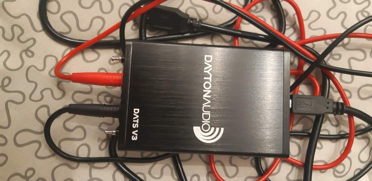

pro61 Inviato 10 Marzo 2022 Condividi Inviato 10 Marzo 2022 Io mi sono accattato questo, unico inconveeniente, bisogna attaccarlo ad un PC. Link al commento https://melius.club/topic/7280-come-misurare-i-condensatori-del-cross-over-passivo/#findComment-397016 Condividi su altri siti Altre opzioni di condivisione...

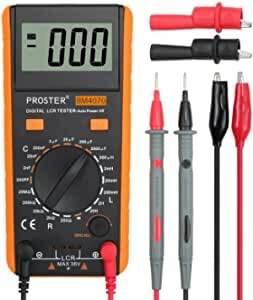

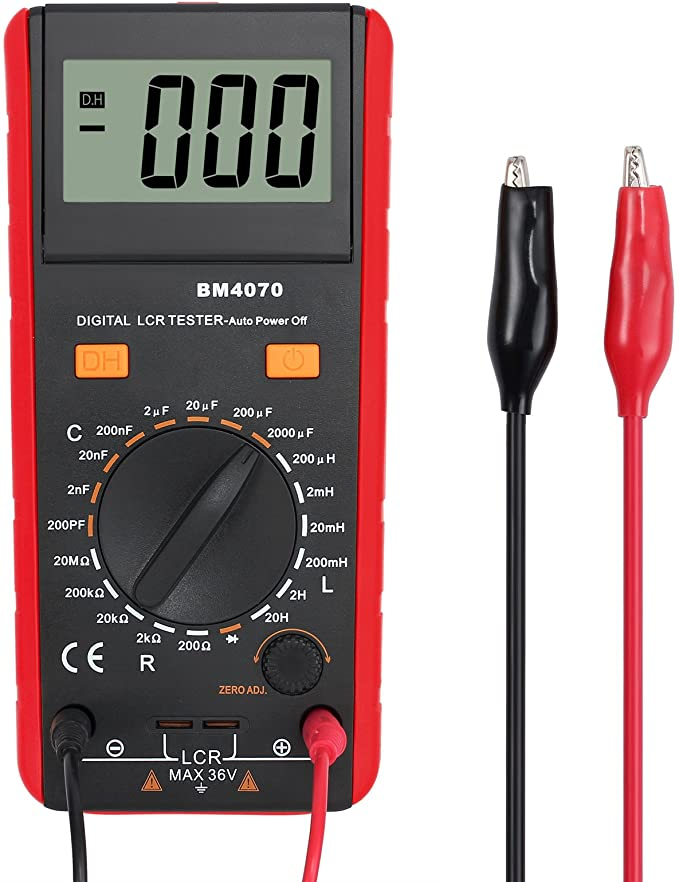

marino 29 Inviato 10 Marzo 2022 Condividi Inviato 10 Marzo 2022 Non serve un lcr, per i condensatori basta un capaciemtro, loo prendi per 20€ su amazon, se non lo hai gia invece prendi un tester con anche funzione di capaciemtro e te la cavi con 40€, solitamente suggerisco https://www.amazon.it/gp/product/B07SHLS639/ref=ppx_yo_dt_b_asin_title_o02_s00?ie=UTF8&psc=1 Link al commento https://melius.club/topic/7280-come-misurare-i-condensatori-del-cross-over-passivo/#findComment-397227 Condividi su altri siti Altre opzioni di condivisione...

Fran78 Inviato 16 Marzo 2022 Condividi Inviato 16 Marzo 2022 Il 10/3/2022 at 23:51, marino 29 ha scritto: Non serve un lcr, per i condensatori basta un capaciemtro, loo prendi per 20€ su amazon, se non lo hai gia invece prendi un tester con anche funzione di capaciemtro e te la cavi con 40€, solitamente suggerisco https://www.amazon.it/gp/product/B07SHLS639/ref=ppx_yo_dt_b_asin_title_o02_s00?ie=UTF8&psc=1 riesci a misurare degnamente i condensatori con quello linkato ? Link al commento https://melius.club/topic/7280-come-misurare-i-condensatori-del-cross-over-passivo/#findComment-403230 Condividi su altri siti Altre opzioni di condivisione...

marino 29 Inviato 17 Marzo 2022 Condividi Inviato 17 Marzo 2022 @Fran78 Direi di si, i valori sono corretti e ripetuti Link al commento https://melius.club/topic/7280-come-misurare-i-condensatori-del-cross-over-passivo/#findComment-403535 Condividi su altri siti Altre opzioni di condivisione...
Fran78 Inviato 17 Marzo 2022 Condividi Inviato 17 Marzo 2022 @marino 29io con tester da 40€ non ho mai avuto valori affidabili. Link al commento https://melius.club/topic/7280-come-misurare-i-condensatori-del-cross-over-passivo/#findComment-403619 Condividi su altri siti Altre opzioni di condivisione...

marino 29 Inviato 17 Marzo 2022 Condividi Inviato 17 Marzo 2022 @Fran78 con quello del link ho misurato diversi cap polipropilene da 1/100uf ed i valori erano realistici e comparabili con quelli di un capacimetro professionale Link al commento https://melius.club/topic/7280-come-misurare-i-condensatori-del-cross-over-passivo/#findComment-404481 Condividi su altri siti Altre opzioni di condivisione...

Fran78 Inviato 18 Marzo 2022 Condividi Inviato 18 Marzo 2022 comunque dipende dalle tolleranze, da quello che si deve fare e soprattutto dai valori che si misurano, con i tester da 20€ non ho mai avuto risultati degni di nota Link al commento https://melius.club/topic/7280-come-misurare-i-condensatori-del-cross-over-passivo/#findComment-404770 Condividi su altri siti Altre opzioni di condivisione...
