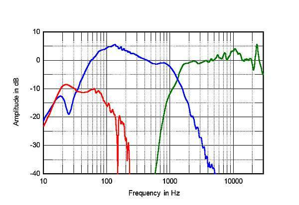

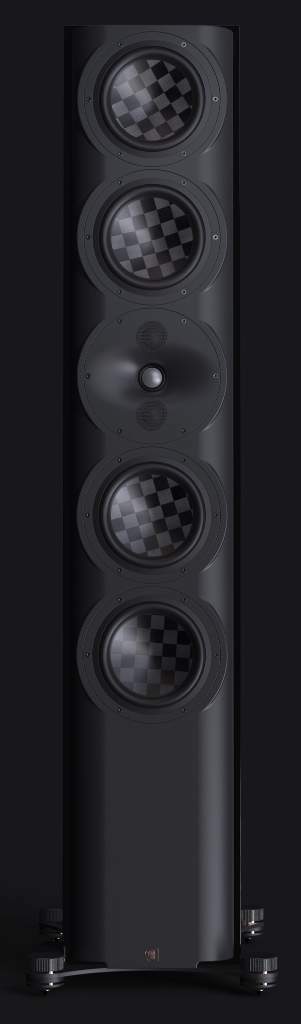

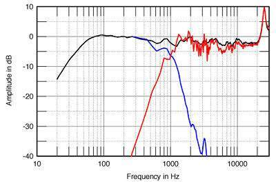

Dufay Inviato 10 Maggio 2023 Condividi Inviato 10 Maggio 2023 22 minuti fa, xalessio ha scritto: Dipende se il TW è stato costruito per reggere anche "basse" frequenze. Ricordo di un Peerless (non rimembro la sigla) che arrivava ai 900 hz Non esiste alcun tweeter che possa essere incrociatio a 1000 hz che sua un tweeter e non una via di mezzo quindi con problemi di dispersione. Il tweeter che si può incrociare più basso che io conosca è il Sesso Exotic t35 che può arrivare fino a 1500 senza troppi problemi però è un 35 mm e non 25 cambia parecchio e sono 1500 e non 1000 hz. La quantità di energia a quelle frequenze è molto alta e basta poco per fare andare fuori giri un componente. La frequenza di risonanza non vuol dire che sia possibile portare nei pressi l'incrocio Ci sono tweeter con fs di 400 hz simili a quelle di un mid a cupola che però devono essere incrociati al massimo pioco sotto i 2000 hZ Esempio di cassa recente e sensata la perlisten che ha si un incrocio a 1000 hz ma con due cupole e un tweeter in mezzo . https://www.stereophile.com/content/perlisten-s7t-loudspeaker Che spreco usare tre cupole invece di una sola ... Link al commento https://melius.club/topic/7287-avalon-avatar-vale-ancora-la-pena/page/5/#findComment-829918 Condividi su altri siti Altre opzioni di condivisione...
