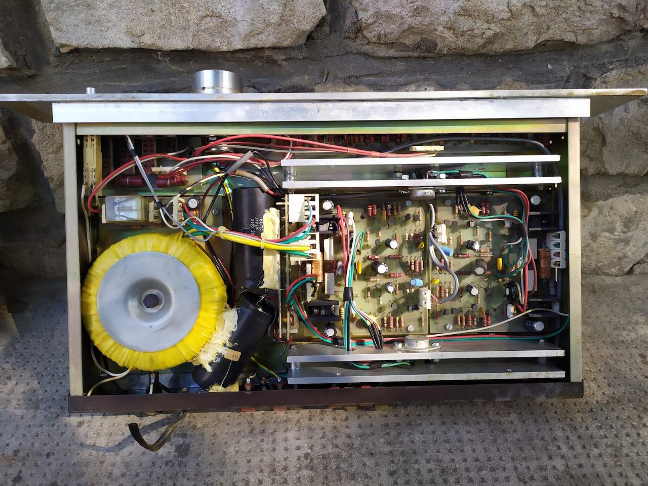

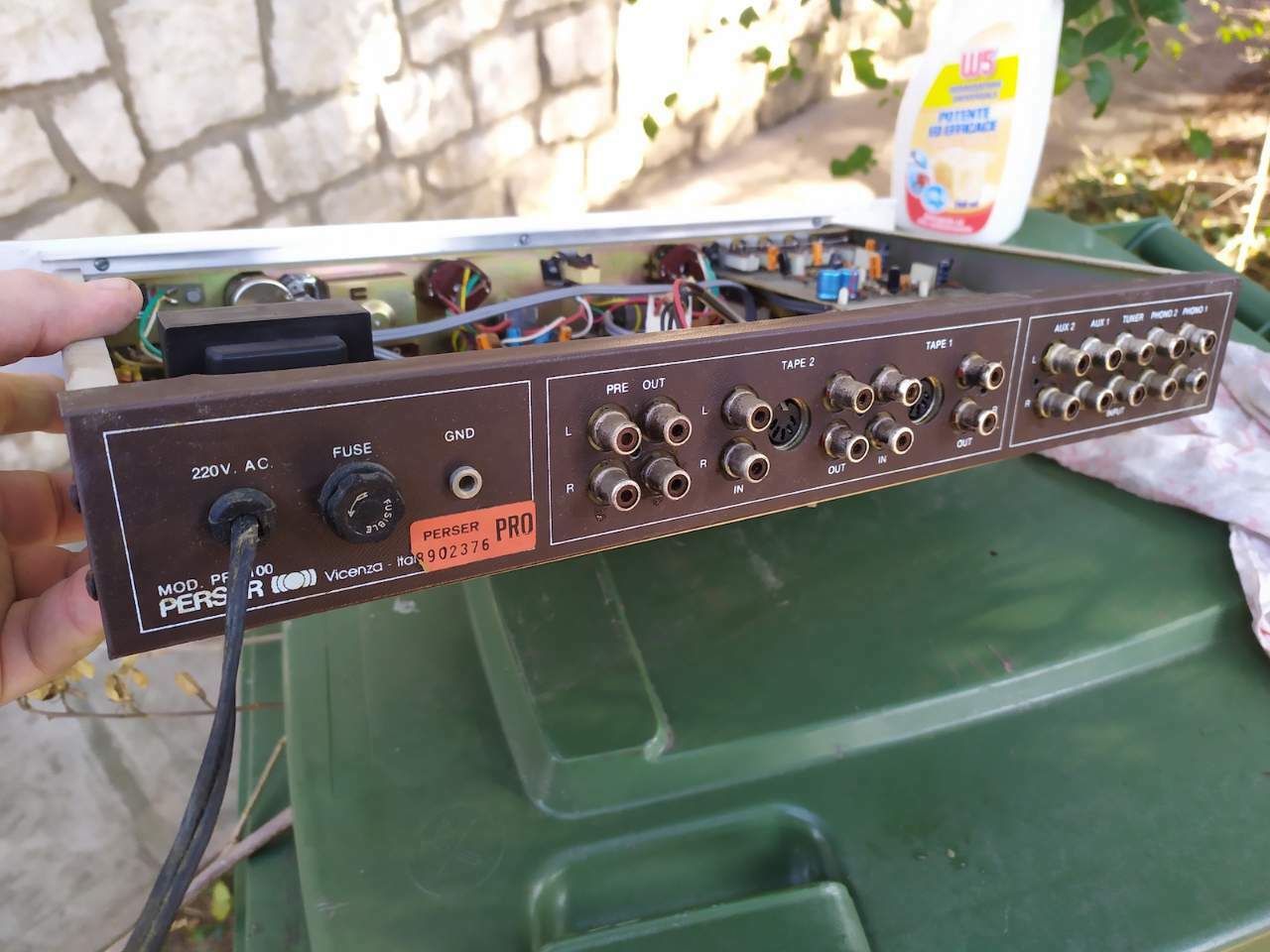

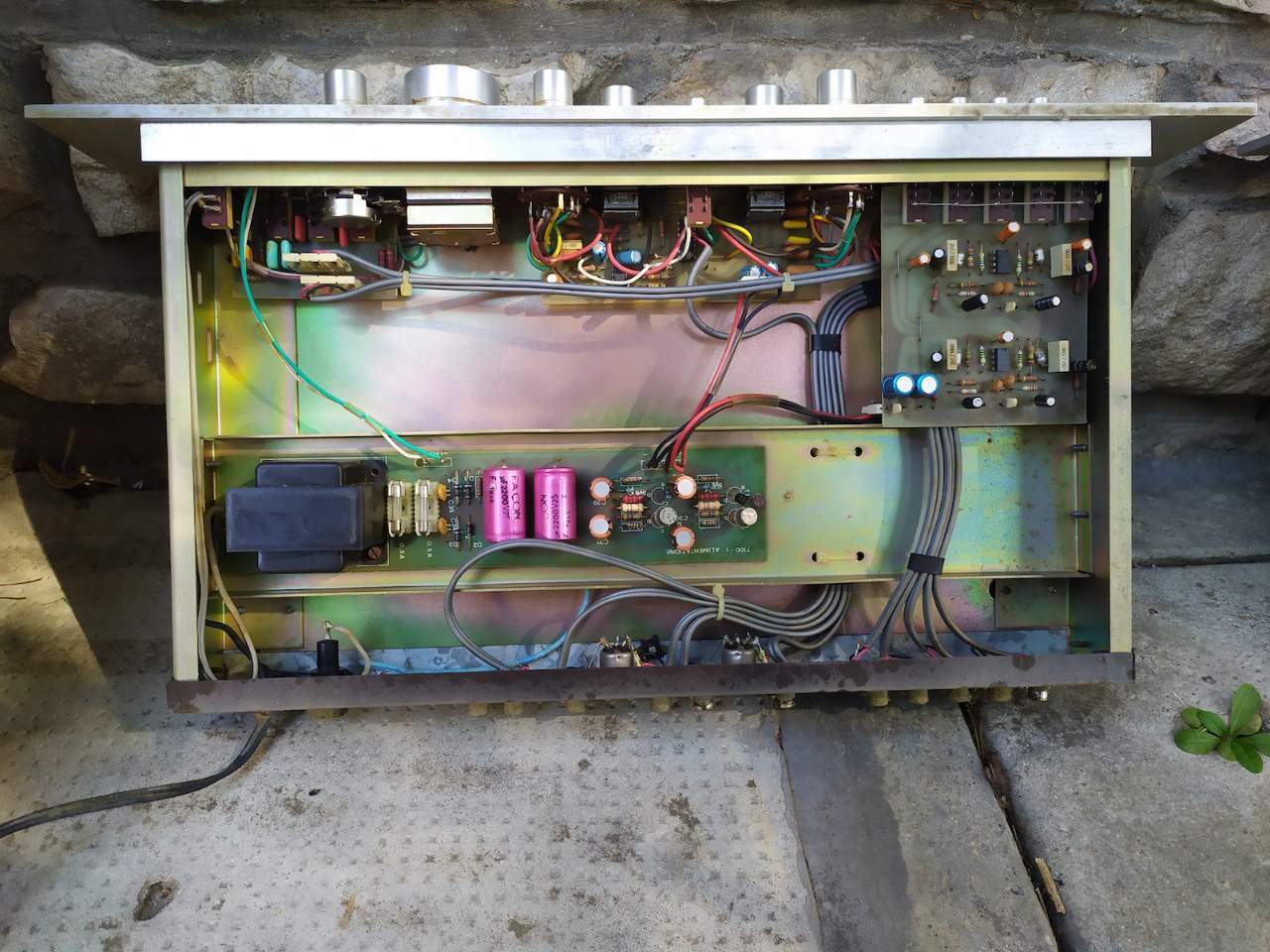

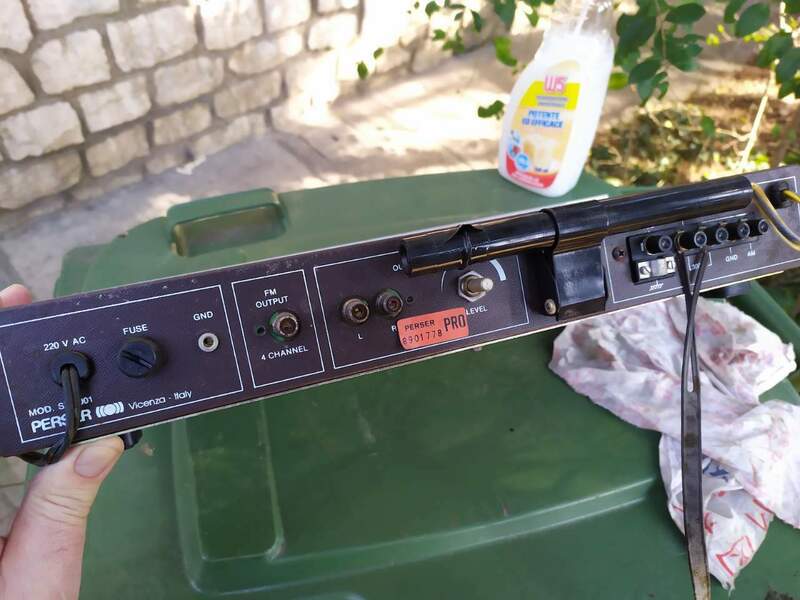

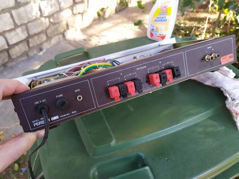

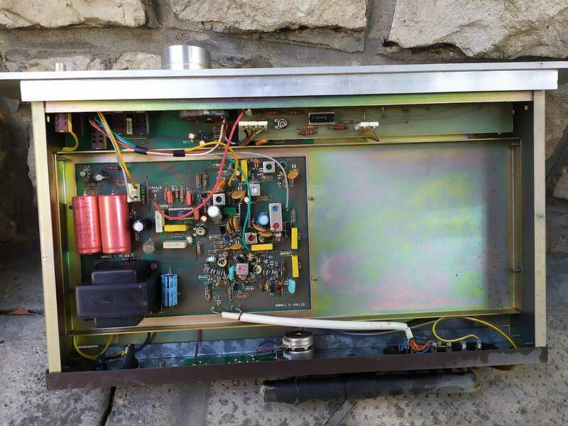

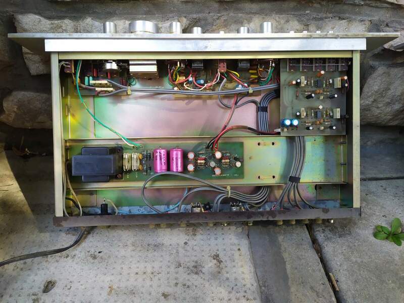

Massimiliano S. Inviato 12 Marzo 2022 Condividi Inviato 12 Marzo 2022 Per colpa vostra 😇, vedendo che l'inserzione con questi tre vecchi Perser (più i diffusori e un giradischi, un vecchio Bsr) restava lì a 100 euro, alla fine mi sono deciso per andare a recuperarli. Non credo che riuscirò a tenerli, ma l'importante era evitare la distruzione e vedere come sono fatti. Non sono molto impolverati ma ci sono evidenti tracce di nicotina. I cavi sono stati tutti tagliati (qualcuno sa spiegarmi il perché di questa pratica?) e per ora ho solo affrontato la fase di Pulizia 1, quella indispensabile per poterci mettere le mani senza rischiare la vita per rischio batteriologico. Non metto subito le foto dei frontali perché le manopole sono in lavanderia, ma seguiranno presto. Prime osservazioni: finale a parte, sono davvero "vuoti" e la schifezza dei due condensatori incollati al toroidale non si può vedere. Le prese sono molto malridotte, sarà l'aria di mare (erano a Chioggia). Curiosa l'etichetta PRO sulla parte posteriore. Preciso che purtroppo non ho schemi di nessun tipo per il trio vicentino. A voi i commenti. 1 Link al commento https://melius.club/topic/7305-trittico-perser-pr-7100-sa-7090-st-7001/ Condividi su altri siti Altre opzioni di condivisione...
madero Inviato 12 Marzo 2022 Condividi Inviato 12 Marzo 2022 43 minuti fa, Massimiliano S. ha scritto: I cavi sono stati tutti tagliati (qualcuno sa spiegarmi il perché di questa pratica? Ciao, temo sia uno scarico di responsabilità per apparecchio non funzionante e non disponibile per una prova 1 Link al commento https://melius.club/topic/7305-trittico-perser-pr-7100-sa-7090-st-7001/#findComment-398782 Condividi su altri siti Altre opzioni di condivisione...
LaVoceElettrica Inviato 12 Marzo 2022 Condividi Inviato 12 Marzo 2022 57 minuti fa, Massimiliano S. ha scritto: I cavi sono stati tutti tagliati (qualcuno sa spiegarmi il perché di questa pratica?) Non è che il venditore li ha pescati in discarica (dove i cavi devono essere tagliati) e poi li ha messi in vendita? Link al commento https://melius.club/topic/7305-trittico-perser-pr-7100-sa-7090-st-7001/#findComment-398798 Condividi su altri siti Altre opzioni di condivisione...

Pimpinotto Inviato 12 Marzo 2022 Condividi Inviato 12 Marzo 2022 @Massimiliano S. Innanzitutto grazie per aver pubblicato le foto degli interni che mi incuriosivano moltissimo visto che ai loro tempi costavano abbastanza (circa 400mila lire ciascuno intorno al 1980). Anche se l'abito non fa il monaco, sinceramente pensavo di vedere degli interni molto più sostanziosi in considerazione del loro prezzo di vendita⁵, da nuovi, piuttosto sostenuto. 1 Link al commento https://melius.club/topic/7305-trittico-perser-pr-7100-sa-7090-st-7001/#findComment-398833 Condividi su altri siti Altre opzioni di condivisione...
madero Inviato 12 Marzo 2022 Condividi Inviato 12 Marzo 2022 Se uno avesse voglia e tempo di cimentarsi, potrebbero essere un'ottima palestra didattica. Certo bisognerebbe trovare gli schemi Link al commento https://melius.club/topic/7305-trittico-perser-pr-7100-sa-7090-st-7001/#findComment-398976 Condividi su altri siti Altre opzioni di condivisione...
Massimiliano S. Inviato 12 Marzo 2022 Autore Condividi Inviato 12 Marzo 2022 @Pimpinotto infatti sono rimasto basito, pensavo fossero molto più carichi di componenti. Adesso vediamo se funzionano e magari qualche approfondimento verrà col tempo. @madero eh, mi sa che non sono reperibili, ma comincio a cercare. Link al commento https://melius.club/topic/7305-trittico-perser-pr-7100-sa-7090-st-7001/#findComment-399230 Condividi su altri siti Altre opzioni di condivisione...

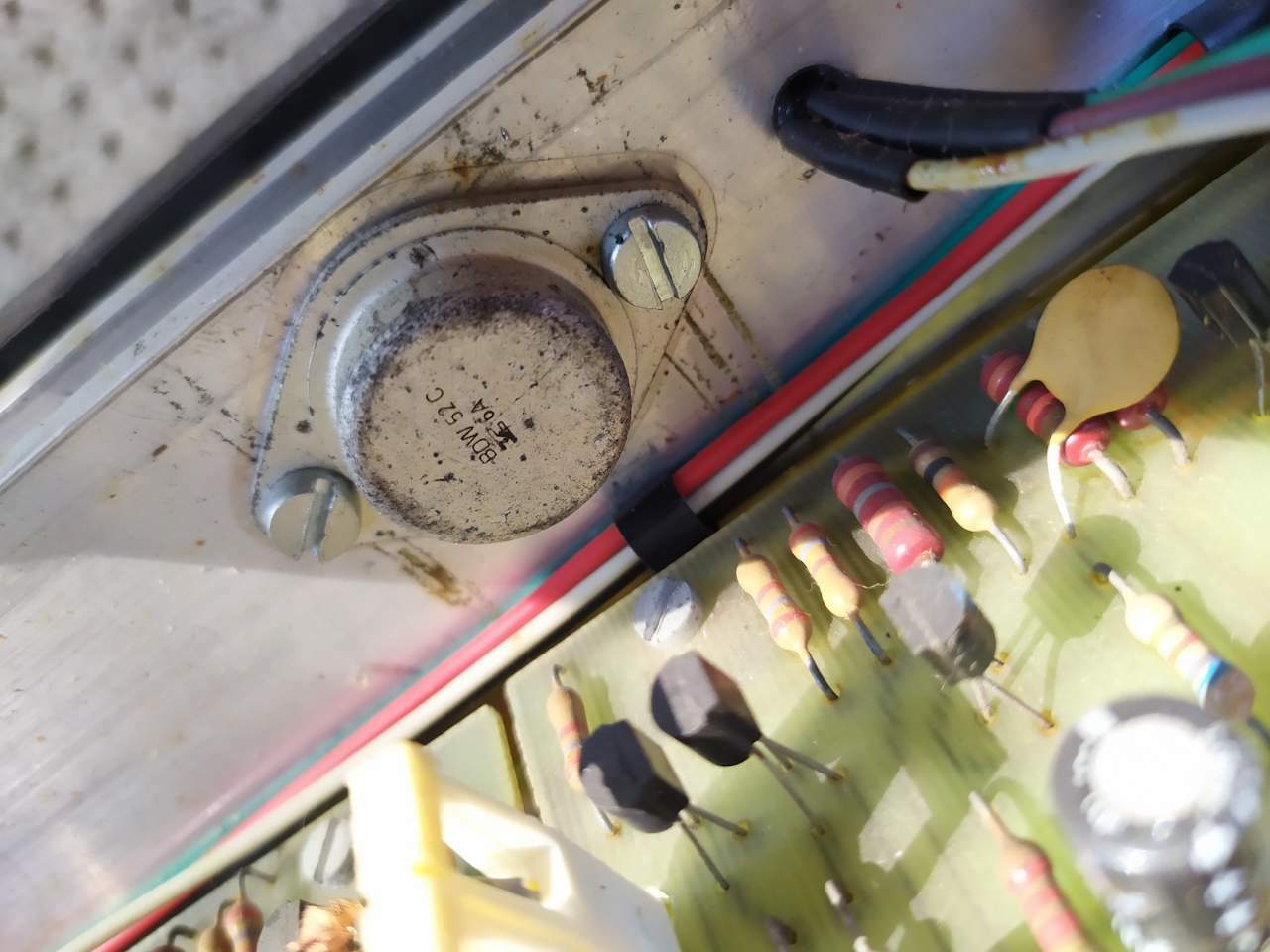

viale249 Inviato 12 Marzo 2022 Condividi Inviato 12 Marzo 2022 @Massimiliano S. prima di alimentarli verifica lo stato degli elettrolitici Facon: ho avuto brutte esperienze con questa vecchia marca di condensatori; ancora meglio se li sostituisci a scopo precauzionale... Curiosa poi sul finale la presenza di elettrolitici Jap (incollati al toroidale ed alla scheda), poco congrui con la restante componentistica: sembra quasi una modifica postuma. 8 ore fa, Massimiliano S. ha scritto: non ho schemi di nessun tipo per il trio vicentino Credo che non si andrà molto lontano dagli application note degli integrati utilizzati su sinto e pre e da uno schema scolastico sul finale...😉 1 Link al commento https://melius.club/topic/7305-trittico-perser-pr-7100-sa-7090-st-7001/#findComment-399344 Condividi su altri siti Altre opzioni di condivisione...
Massimiliano S. Inviato 12 Marzo 2022 Autore Condividi Inviato 12 Marzo 2022 @viale249 ti rigrazio. I Facon li trovo ogni tanto in qualche anziano scatolotto di produzione italiana, di solito compromessi già ad un primo esame visivo: li sostituirò senz'altro. Per il resto non saprei dirti. L'impianto dovrebbe aver avuto una vita molto tranquilla (unico proprietario), ma non si sa mai. Link al commento https://melius.club/topic/7305-trittico-perser-pr-7100-sa-7090-st-7001/#findComment-399408 Condividi su altri siti Altre opzioni di condivisione...
Massimiliano S. Inviato 13 Marzo 2022 Autore Condividi Inviato 13 Marzo 2022 Oggi qualche test. Il finale funziona, il pre ha un canale molto debole (ma potrebbero essere i contatti), il tuner va ma ha un problema al display. A partire da 93 MHz tutto bene, prima i led vanno a balzi o non si illuminano proprio. Senza schema sarà un po' un tirare a indovinare, anche se la schedina collegata al display ha solo un IC e poco altro. Link al commento https://melius.club/topic/7305-trittico-perser-pr-7100-sa-7090-st-7001/#findComment-399964 Condividi su altri siti Altre opzioni di condivisione...

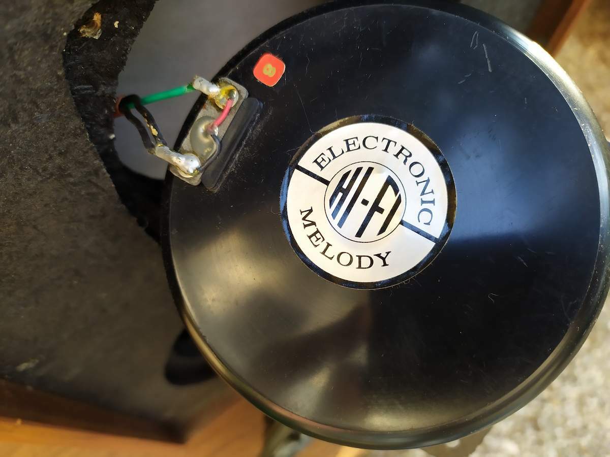

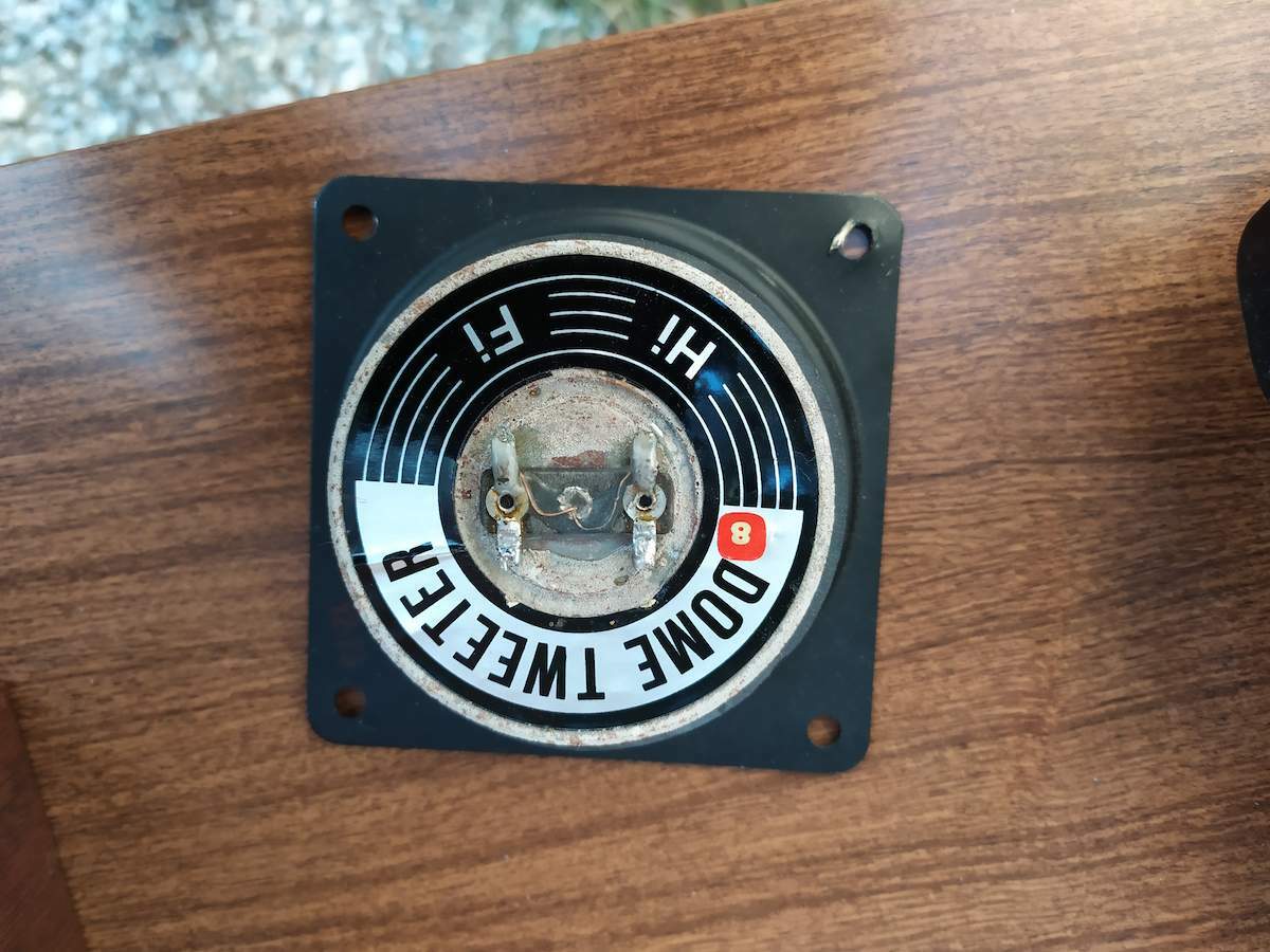

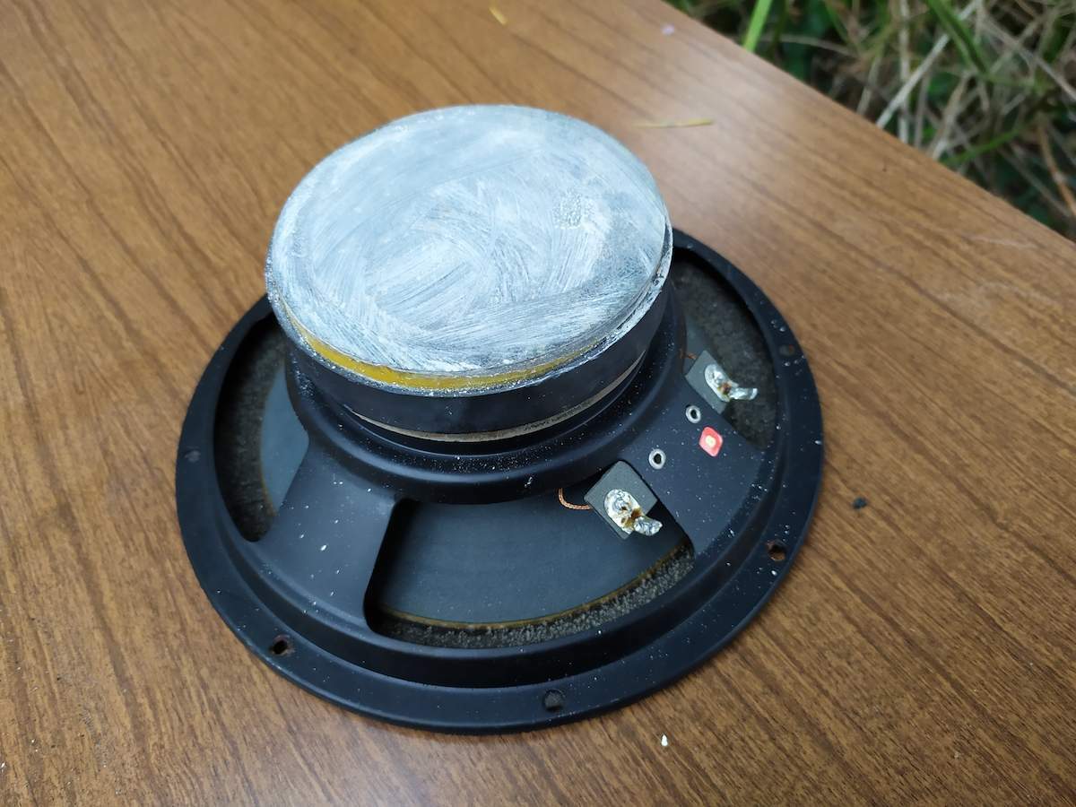

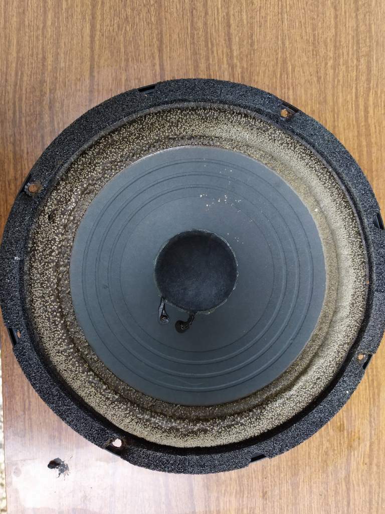

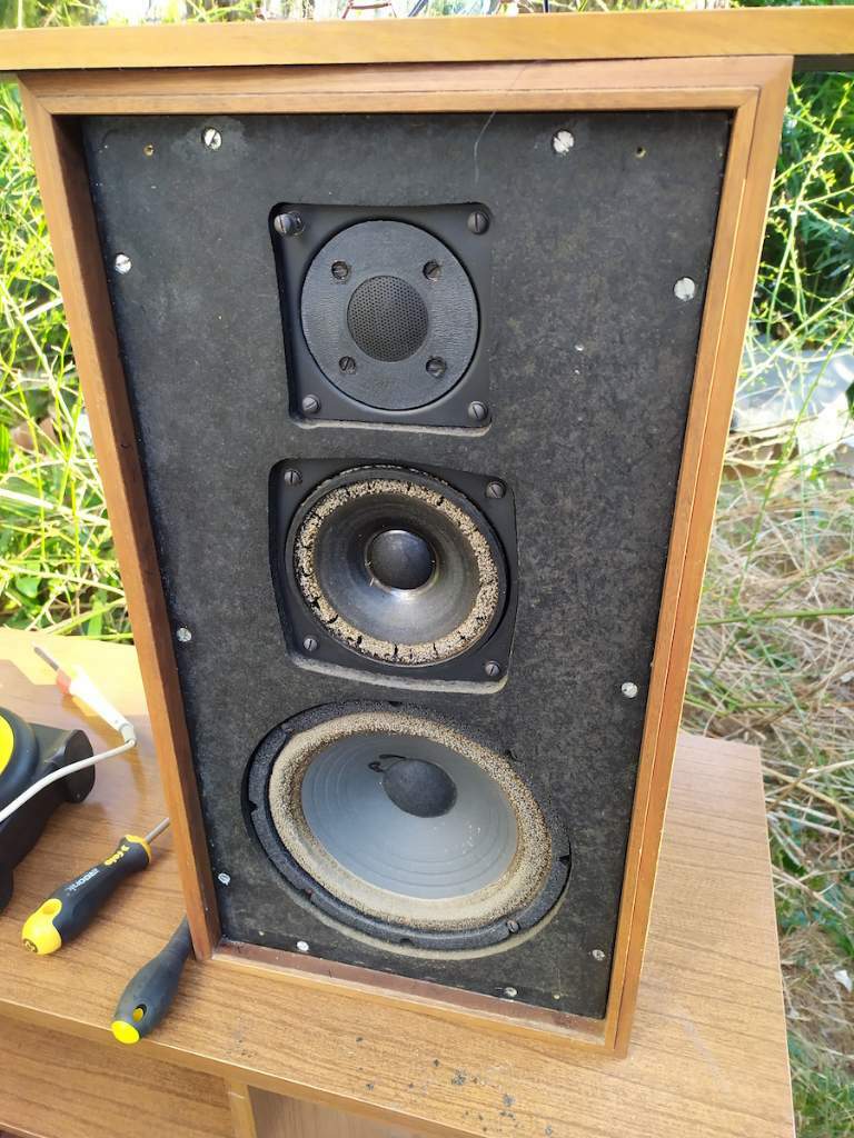

Massimiliano S. Inviato 14 Marzo 2022 Autore Condividi Inviato 14 Marzo 2022 Un breve inciso sui diffusori che accompagnavano il trittico, sempre Perser. Sono dei tre vie dei quali non trovo traccia in rete. Soliti bordi distrutti per woofer e mid. Li ho smontati e sono elettricamente a posto. Il mid è il consueto Electronic Melody (Ciare), il tweeter mi sembra sempre Ciare e poi con i woofer è arrivata la sorpresa: uno è un Philips e l'altro è di madre ignota 😓: le solite riparazioni fatte con i piedi. Ci tenevo ad un ripristino filologico, ma adesso mi sa che per rimettere assieme le casse (le voleva un amico che ne apprezza l'estetica vintage) la cosa più semplice sarà sostituire tutti e due con qualche equivalente moderno. Link al commento https://melius.club/topic/7305-trittico-perser-pr-7100-sa-7090-st-7001/#findComment-401178 Condividi su altri siti Altre opzioni di condivisione...
cactus_atomo Inviato 14 Marzo 2022 Condividi Inviato 14 Marzo 2022 @Massimiliano S. Nonostante qui si iessan lodi al buon tempo antico, le riparazioni soprattutto dei diffusori venivano fatte a caso, per non dire peggio, se il phips fosse quello originaale 1 Link al commento https://melius.club/topic/7305-trittico-perser-pr-7100-sa-7090-st-7001/#findComment-401187 Condividi su altri siti Altre opzioni di condivisione...
Pimpinotto Inviato 14 Marzo 2022 Condividi Inviato 14 Marzo 2022 9 minuti fa, Massimiliano S. ha scritto: poi con i woofer è arrivata la sorpresa: uno è un Philips e l'altro è di madre ignota 😓: le solite riparazioni fatte con i piedi. Quel woofer Philips (AD80652W8) era abbastanza comune intorno al 1981-82 e, al periodo, costava anche abbastanza poco (circa 20 mila lire) pur avendo caratteristiche molto buone e dovrebbe essere equivalente al predecessore AD80651W8, provato su un Suono di Settembre 1980 o 1981. Con un pò di pazienza dovresti poterlo trovare, magari da ribordare. Tra l'altro, lo usano le mie prime casse che mi autocostruii, in quegli anni, su progetto di Suono 1 Link al commento https://melius.club/topic/7305-trittico-perser-pr-7100-sa-7090-st-7001/#findComment-401193 Condividi su altri siti Altre opzioni di condivisione...
