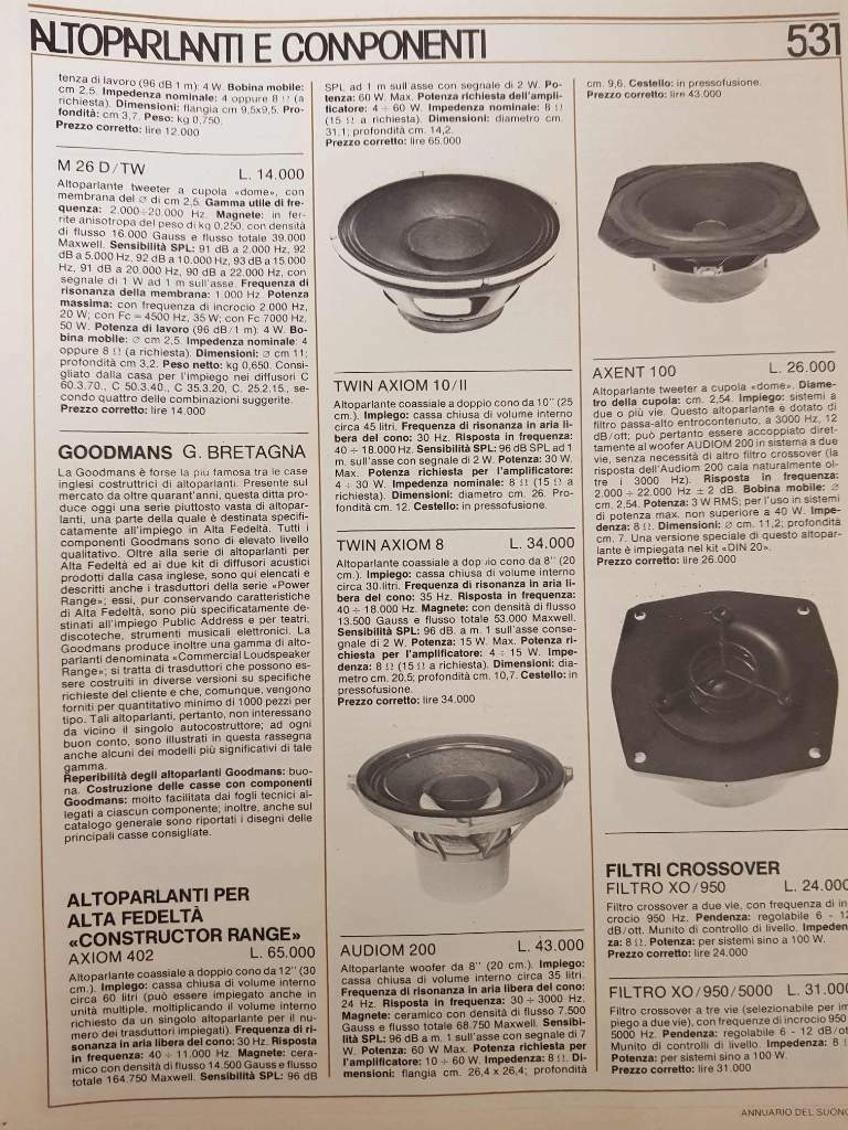

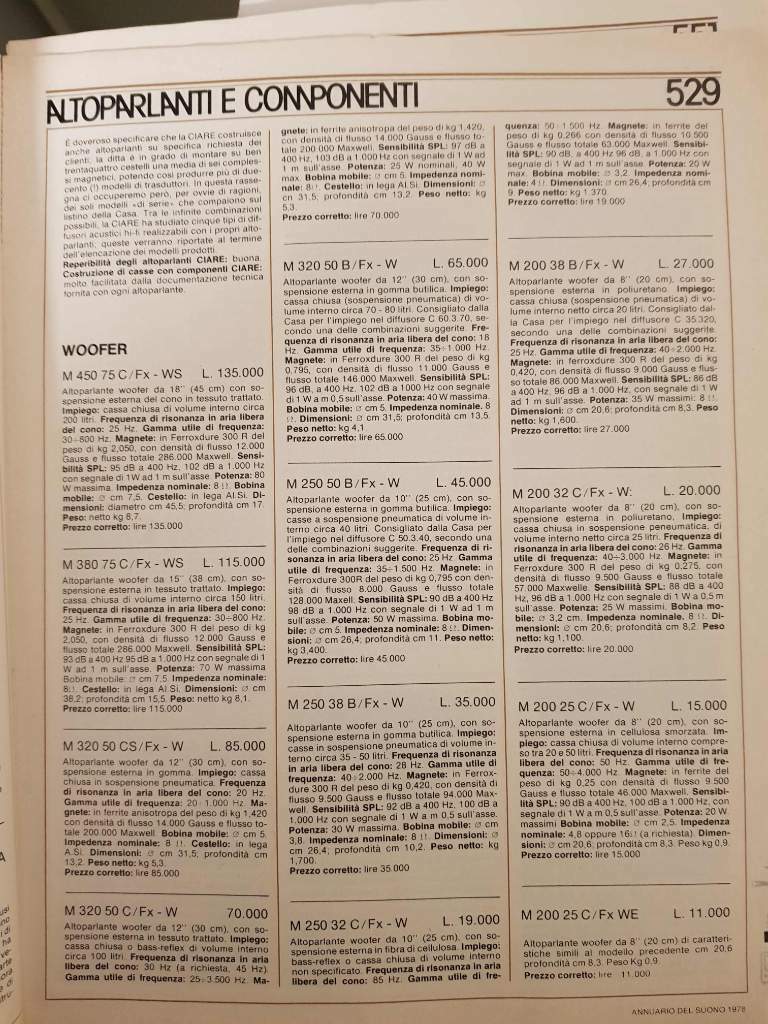

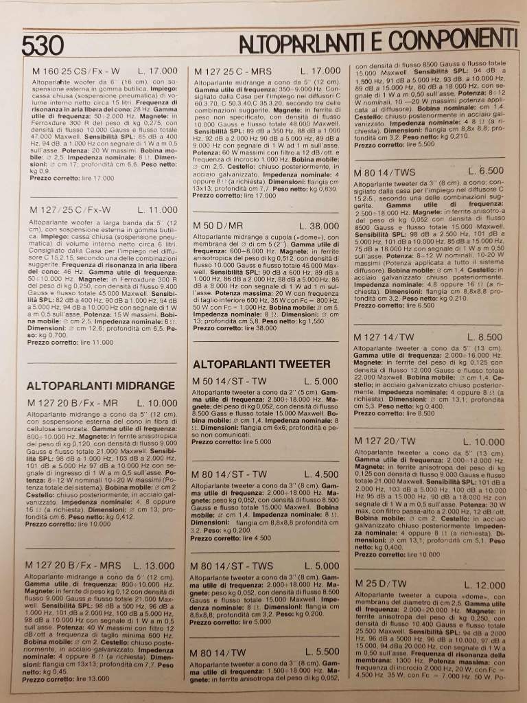

Pimpinotto Inviato 30 Marzo 2022 Condividi Inviato 30 Marzo 2022 Il 17/3/2022 at 14:18, Pimpinotto ha scritto: Non ti prometto niente ma spero, nei prossimi giorni, di andare a vedere nell'annuario 1978 nel paragrafo degli altoparlanti sciolti Ieri sono andato nel magazzino dove, attualmente, ho tutte le riviste ...... Queste sono le pagine "promesse". Purtroppo non sono presenti i parametri Thiele & Small. A parità di dimensioni, i vari woofer differiscono per il peso (probabilmente dovuto all'uso di magneti di dimensioni differenti) quindi, in base a tale parametro si potrebbe identificare il modello utilizzato in quelle casse e, in prima ipotesi, provare a cercarlo nel mercato dell'usato o, magari presso qualche rivenditore in possesso di cose piuttosto datate. Comunque, diversi di quegli altoparlanti sono rimasti in produzione per parecchi anni per cui, se si riesce a trovare un catalogo Ciare successivo (a metà degli anni 80 Audio Review ha allegato, alle sue riviste, i cataloghi degli altoparlanti sciolti delle marchè più popolari con i parametri T&S) si possono anche individuare le caratteristiche elettromeccaniche ed un eventuale equivalente tra i prodotti Ciare attuali ..... 1 Link al commento https://melius.club/topic/7305-trittico-perser-pr-7100-sa-7090-st-7001/page/2/#findComment-417164 Condividi su altri siti Altre opzioni di condivisione...
