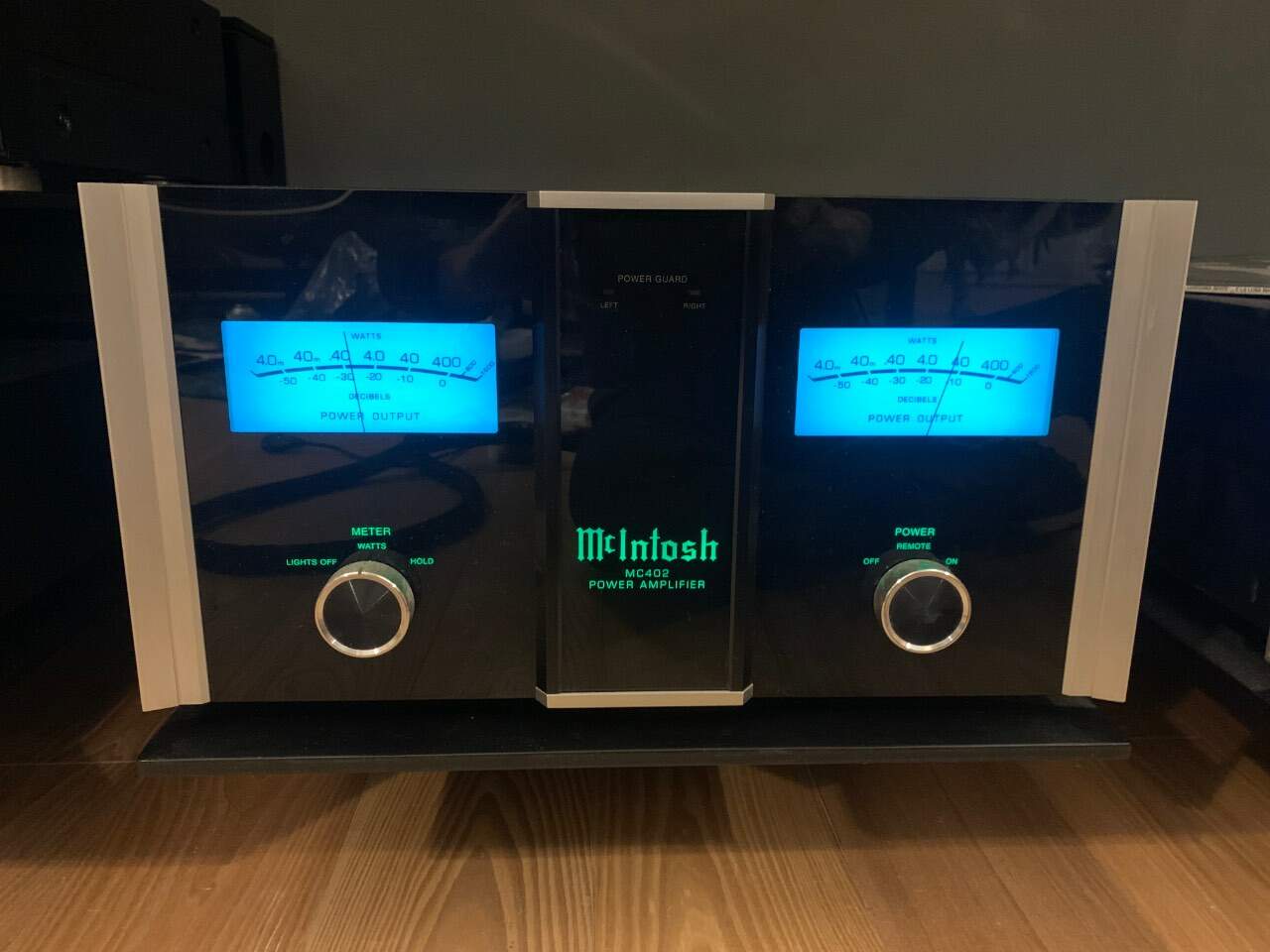

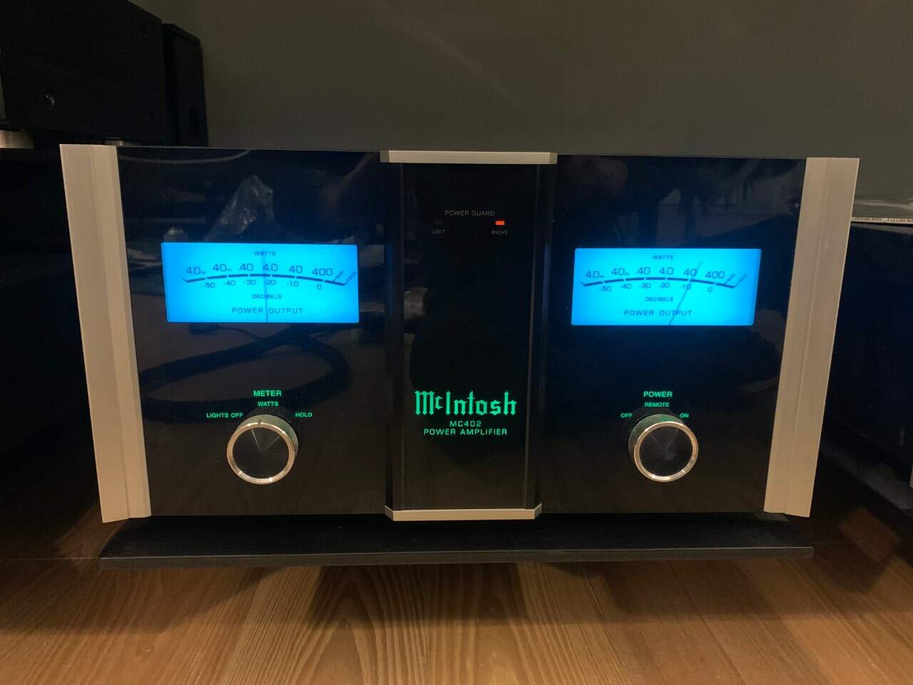

Giorgio Rosetti Inviato 12 Marzo 2022 Condividi Inviato 12 Marzo 2022 Ciao a tutti, stupidamente oggi ho lasciato acceso mc402 5 o 6 ore pur non ascoltando continuamente, ripreso L ascolto improvvisamente mc402 si è spento, griglia di raffreddamento bella calda, alla riaccensione dopo 20minuti, il vu meter dx segna valori più alti del sx e se alzo L manopola del c2300, il power guard dx si illumina. A sensazione la cassa sx mi offre maggior dettaglio soprattutto alle alte frequenze. Aggiornamento dopo un ora dalla riaccensione, la griglia di dissipazione di sx è appena tiepida, la griglia di dissipazione di dx è decisamente calda. Consigli ed aiuti son ben accetti. È già capitato a qualcuno di Noi? Grazie Giorgio Link al commento https://melius.club/topic/7315-mc402-powerguard-destro/ Condividi su altri siti Altre opzioni di condivisione...
