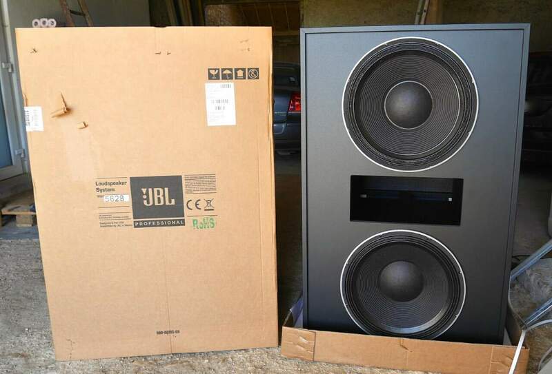

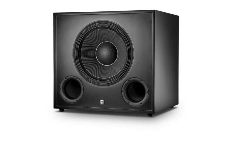

silvanik Inviato 13 Marzo 2022 Condividi Inviato 13 Marzo 2022 Da qualche giorno sono alla ricerca di un buon prezzo per il raro sub JBL SUB 18 da abbinare alle mie JBL 4367. Cercando in rete ho scoperto, (con molta difficoltà dato che il sito JBL sia commerciale che professionale è quanto di più confusionario mai visto) che esiste un altro sub JBL che impiega ben due woofer da 18" tipo 2269H, il SUB 18 ne impiega uno. Mentre il SUB 18 è caricato reflex con due front firing, il 5628 ha una porta reflex centrale tra i due. Entrambi sono passivi, dichiarano specifiche simili con una SPL max ovviamente un pò superiore per il 5628, 137dB il 18 e 140db il 5628, la risposta in frequenza un po più bassa per il 18, probabilmente per il diverso caricamento. Avrei da farvi alcune domande, il 18 venduto come destinazione pro (è presentato insieme alle M2) costa quasi 5000€ , il 5628 con ben due 2269H e dichiarato per impiego cinema si trova sui 3100€(!!), perchè? La destinazione marketing "cinema", a fronte di specifiche e driver di qualità assoluta, non mi fa desistere ma mi domando, dove è l'inghippo di questa differenza di prezzo a me incomprensibile? Metto qualche foto per identificare bene i due prodotti. Grazie per i vostri contributi. Link al commento https://melius.club/topic/7319-jbl-sub-18-vs-jbl-5628/ Condividi su altri siti Altre opzioni di condivisione...

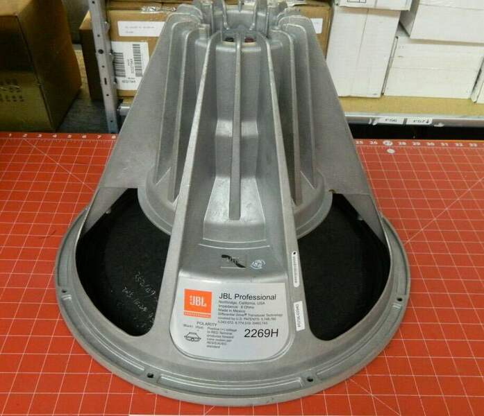

silvanik Inviato 13 Marzo 2022 Autore Condividi Inviato 13 Marzo 2022 @alberto1954 Cerco volentieri nell'usato ma vorrei restare tra i due prodotti che ho menzionato, un diverso driver dal 2269H avrà una resa per forza di cose differente, mi spiego meglio, non mi basta coprire le stesse frequenze ma vorrei farlo con la stessa linearità e tenuta in potenza. Difficile che un driver che costa meno della metà ad esempio possa esprimere le stesse qualità sonore. Non devo introdurre per forza una sub, le 4367 sono molto generose anche nel basso profondo, se devo aggiungere qualcosa deve essere all'altezza altrimenti preferisco non farlo. 2 ore fa, alberto1954 ha scritto: Spero tua moglie non mi maledica!!!!!😄 😂😂😂 Link al commento https://melius.club/topic/7319-jbl-sub-18-vs-jbl-5628/#findComment-400058 Condividi su altri siti Altre opzioni di condivisione...

alberto1954 Inviato 13 Marzo 2022 Condividi Inviato 13 Marzo 2022 @silvanik Capisco .....ma se guardi bene il tuo altoparlante è il 2269... quello che ho trovato io ha il 2268..... ovviamente ci saranno delle differenze... ma fossi in te prima studierei le caratteristiche ......poi.... Link al commento https://melius.club/topic/7319-jbl-sub-18-vs-jbl-5628/#findComment-400105 Condividi su altri siti Altre opzioni di condivisione...
Aniroceppa Inviato 13 Marzo 2022 Condividi Inviato 13 Marzo 2022 Bellissimi sub, se hai lo spazio per tenerli e modo di usarli io non ci penserei un attimo. La differenza di costo potrebbe essere dovuta in particolare al posizionamento commerciale e (magari ) alle migliori finiture del sub18. Il 5628 richiede ancora più potenza del 18, non so se il tuo impianto elettrico è adeguato, parliamo di finali pro da 2000w in su. Con che finali e crossover vorresti usarli? Link al commento https://melius.club/topic/7319-jbl-sub-18-vs-jbl-5628/#findComment-400115 Condividi su altri siti Altre opzioni di condivisione...
silvanik Inviato 13 Marzo 2022 Autore Condividi Inviato 13 Marzo 2022 4 minuti fa, alberto1954 ha scritto: Capisco .....ma se guardi bene il tuo altoparlante è il 2269... quello che ho trovato io ha il 2268..... ovviamente ci saranno delle differenze... ma fossi in te prima studierei le caratteristiche ......poi.... Si, ho visto che monta i 2268H, le specifiche dicono che scendo a 33Hz a -3dB, il SUB18 con il 2269H scende a 23Hz a -6dB, non è dichiarato a -3dB comunque c' è sicuramente una certa differenza prestazionale. Non cerco solo la tenuta in potenza ma anche la massima qualità possibile. Link al commento https://melius.club/topic/7319-jbl-sub-18-vs-jbl-5628/#findComment-400119 Condividi su altri siti Altre opzioni di condivisione...
silvanik Inviato 13 Marzo 2022 Autore Condividi Inviato 13 Marzo 2022 12 minuti fa, Aniroceppa ha scritto: Bellissimi sub, se hai lo spazio per tenerli e modo di usarli io non ci penserei un attimo. La differenza di costo potrebbe essere dovuta in particolare al posizionamento commerciale e (magari ) alle migliori finiture del sub18. Il 5628 richiede ancora più potenza del 18, non so se il tuo impianto elettrico è adeguato, parliamo di finali pro da 2000w in su. Con che finali e crossover vorresti usarli? Finirà il tutto per un anno circa in 40mq e poi in 70 mq, entrambi gli spazi dedicati e trattati. Anche io ho pensato ad un differente posizionamento commerciale, per le finiture me ne frego totalmente perché in ogni caso lo impiallaccerò noce come le 4367 così come gli farò il frontale blue JBL. Il finale sarà un Crown I-Tech 12000HD di cui utilizzerei anche la sezione DSP per il taglio elettronico, dovrebbe muovere a dovere anche il 5628, credo. Per l'impianto elettrico non dovrei avere problemi, su questi locali ho un contratto da 6Kw trifase, ma come saprai con i nuovi contatori elettronici si possono prelevare tutti i watt anche da un sola fase (non come in passato che era 1/3 per ogni fase). 1 Link al commento https://melius.club/topic/7319-jbl-sub-18-vs-jbl-5628/#findComment-400124 Condividi su altri siti Altre opzioni di condivisione...
