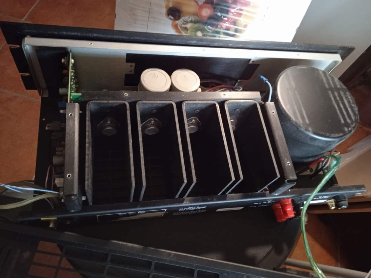

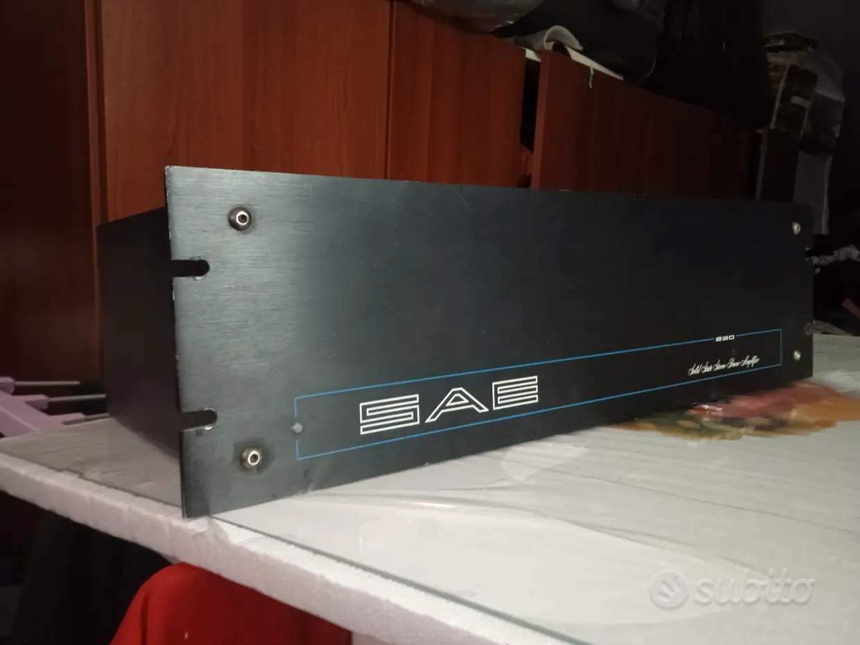

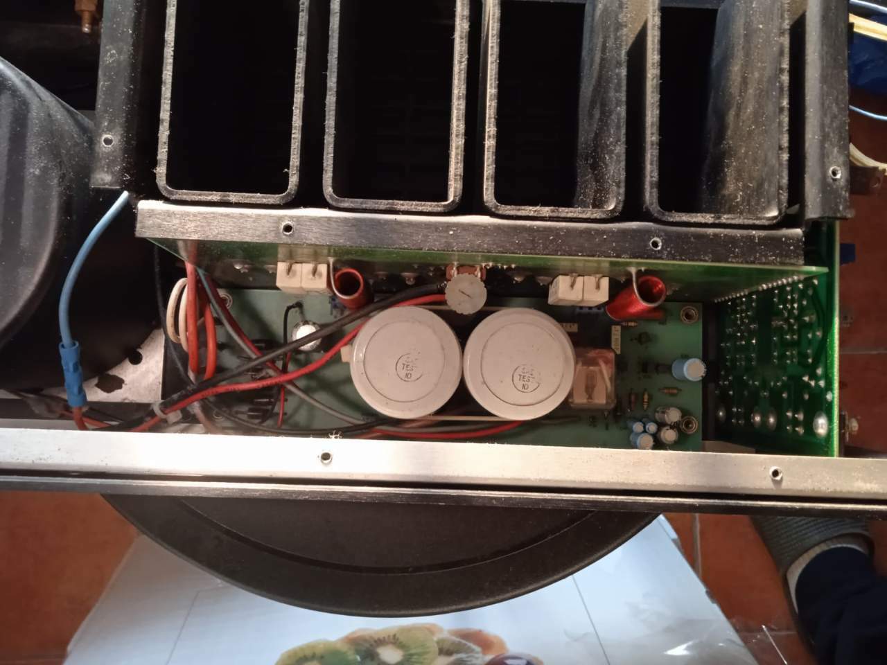

Ciao ne ho uno identico e visto cosi sembra ok  ci sono 2 trimmer x canale uno la corrente di riposo l altro la meta tensione sui finali  accendilo senza carico dopo 20 minuti la temperatura delle alette di raffreddamento deve essere identics  il che e buon segno se non fosse cosi va regolato il bias  i finali sono marcati SAE   il che ti fa capire se sono originali e come il 2200 senza led meter in pratica e suona in modo identico  ..  da quel che si vede nulla da eccepire  e un ampli semplice e robusto ha una sola coppia di finali npn pnp  con vce da 200 volt circa  e 16 amp riconducibili al mje 15003 004  della onsemi  i driver nec toshiba un po rognosi da trovare  ma se il bias e come ho detto  provalo ma con diffusori tra 6 8 ohm  non di certo le magneplanar lr pilota  ma  scalda non poco  ma siamo a circa 3 ohm  ciaoimage.png.36c23dce120c0b05a284ded456130e4a.png

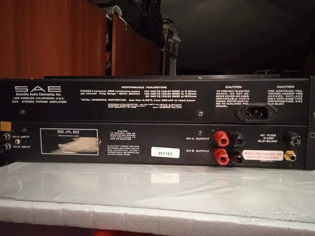

Nella foto del pannello posteriore, in basso a dx vedo un pin jack da pannello dorato che stona un pochino. Inoltre, mi sembra di ricordare che quegli apparecchi avessero il cavo di rete uscente dal pannello posteriore e non la presa a vaschetta che, invece, vedo montata.
