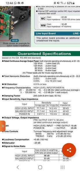

In questa serie di integrati, iniziata con il 530, ad ogni nuova release ci sono stati interventi che hanno portato a migliorie di parametri fondamentali come il rapporto S/N, costantemente incrementato, sono state apportate modifiche in aumento della capacità dei condensatori, sono stati migliorati ed aggiornati i trasformatori per ottenere alimentazioni più performanti, la stessa componentistica ha fruito di interventi tali da modificare via via il carattere degli apparecchi stessi.
Probabilmente la modifica più evidente, almeno in cifre, è il progressivo incremento del DF (o fattore di smorzamento che dir si voglia), che è passato da un valore di 140 (E550) a 200 (E560) per poi salire notevolmente prima a 500 (E600) ed infine a 800 (E650).
Quindi i famosi 30 watt, che poi sono molti di più, nel tempo hanno garantito prestazioni via via più elevate e tali da consentire una sempre più ampia versatilità di abbinamento con i diffusori.
Del resto, come ben sai, ad ogni nuovo modello vengono dettagliatamente spiegate le modifiche apportate rispetto al modello precedente ed i risultati di detti interventi, tutto "nero su bianco".
