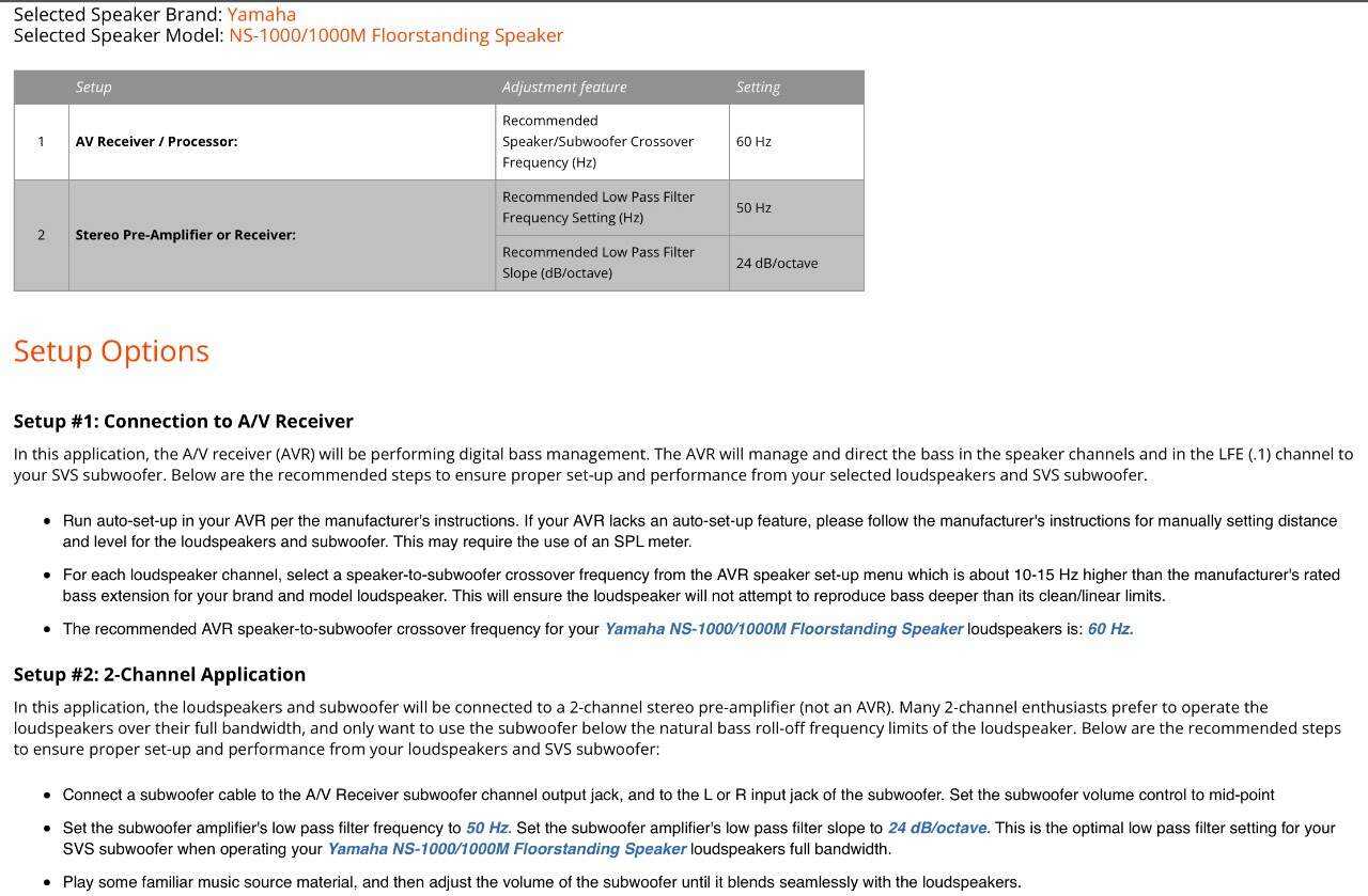

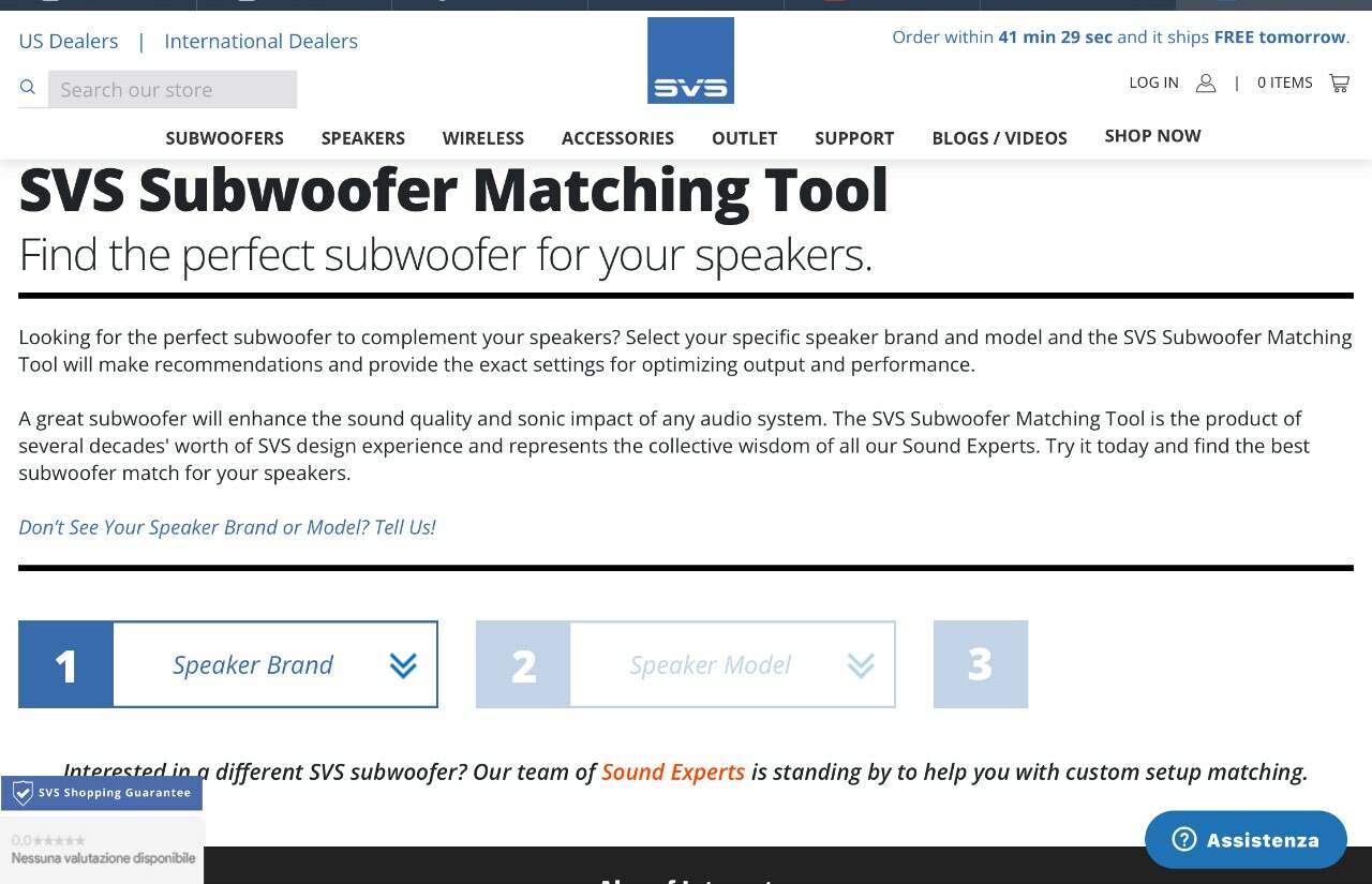

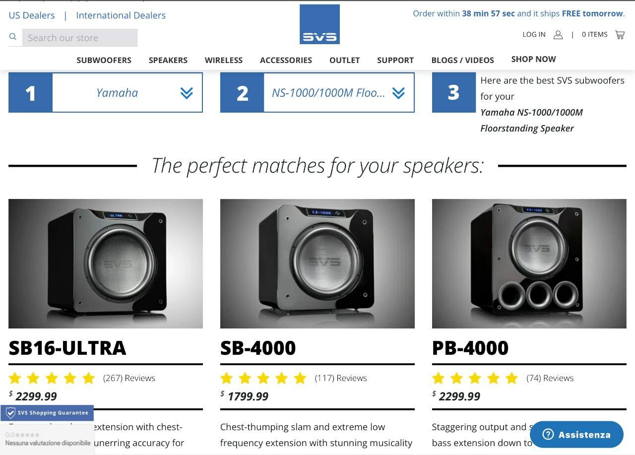

Sul sito SVS americano c’è la sezione Subwoofer Matching Tool basta selezionare i diffusori e ti suggeriscono il miglior sub da abbinare nel caso di @crom67 il risultato è questo
https://www.svsound.com/pages/merlin

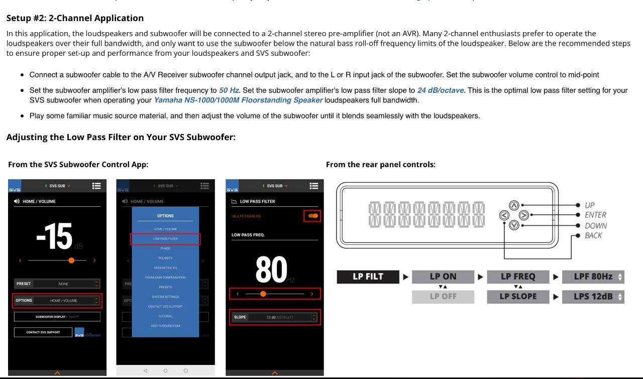

inoltre ci sono anche i suggerimenti per il settaggio
https://www2.svsound.com/merlin/guide/brand:81/model:1708
