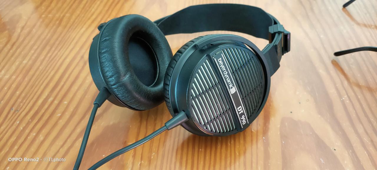

Saffuria Inviato 31 Marzo 2021 Condividi Inviato 31 Marzo 2021 16 hours ago, tarcisio said: confermo i 40 anni. Ci faresti una foto? Sono molto curioso. 🙂 Link al commento https://melius.club/topic/753-beyerdynamic-dt990-600-hom-anni-80/#findComment-19306 Condividi su altri siti Altre opzioni di condivisione...
tarcisio Inviato 31 Marzo 2021 Autore Condividi Inviato 31 Marzo 2021 1 Link al commento https://melius.club/topic/753-beyerdynamic-dt990-600-hom-anni-80/#findComment-19367 Condividi su altri siti Altre opzioni di condivisione...
tarcisio Inviato 31 Marzo 2021 Autore Condividi Inviato 31 Marzo 2021 @Saffuria questa è la cuffia a cui ho fatto un primo intervento di prova con un cavaccio inadeguato, si tratta di una cuffia molto vecchia ma cavo a parte in condizioni tra ottimo e perfetto. Link al commento https://melius.club/topic/753-beyerdynamic-dt990-600-hom-anni-80/#findComment-19374 Condividi su altri siti Altre opzioni di condivisione...
