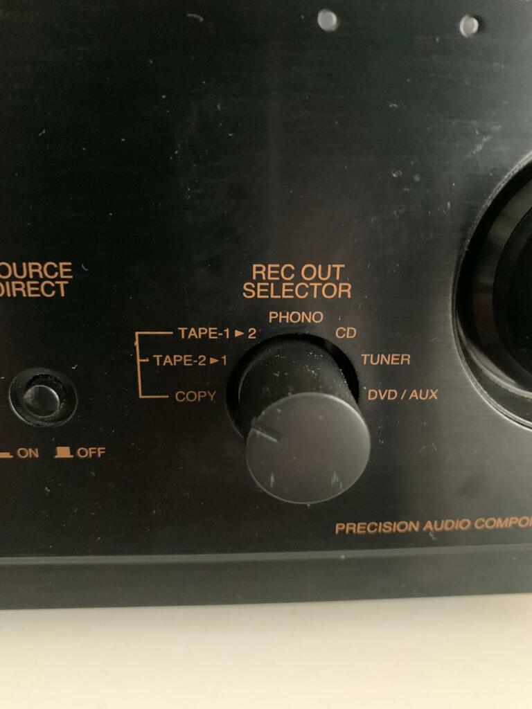

mulo2 Inviato 19 Aprile 2021 Autore Condividi Inviato 19 Aprile 2021 Grazie a tutti per il supporto, piccolo aggiornamento, ho trovato la "causa" del problema sull'ingresso CD dell'ampli, in realtà il problema non è l'ingresso ma questo selettore in foto, non oh capito bene a cosa serva, sicuramente voi lo sapete, penso per registrare l'ingresso selezionato su tape. Detto questo mi sono accorto che quando un ingresso è selezionato su questo selettore, uno dei due canali si setne più basso, non sò se sia normale o se è una questione di qualcosa che non và, comuqnue spostandolo su tape2 che è un ingresso che non uso, il problema non si presenta ne sull'ingresso CD ne su altri ingressi che utilizzo. Link al commento https://melius.club/topic/754-problemino-ampli-denon-1055r-e-giradischi-pioneer-pl-12d/page/2/#findComment-48571 Condividi su altri siti Altre opzioni di condivisione...
