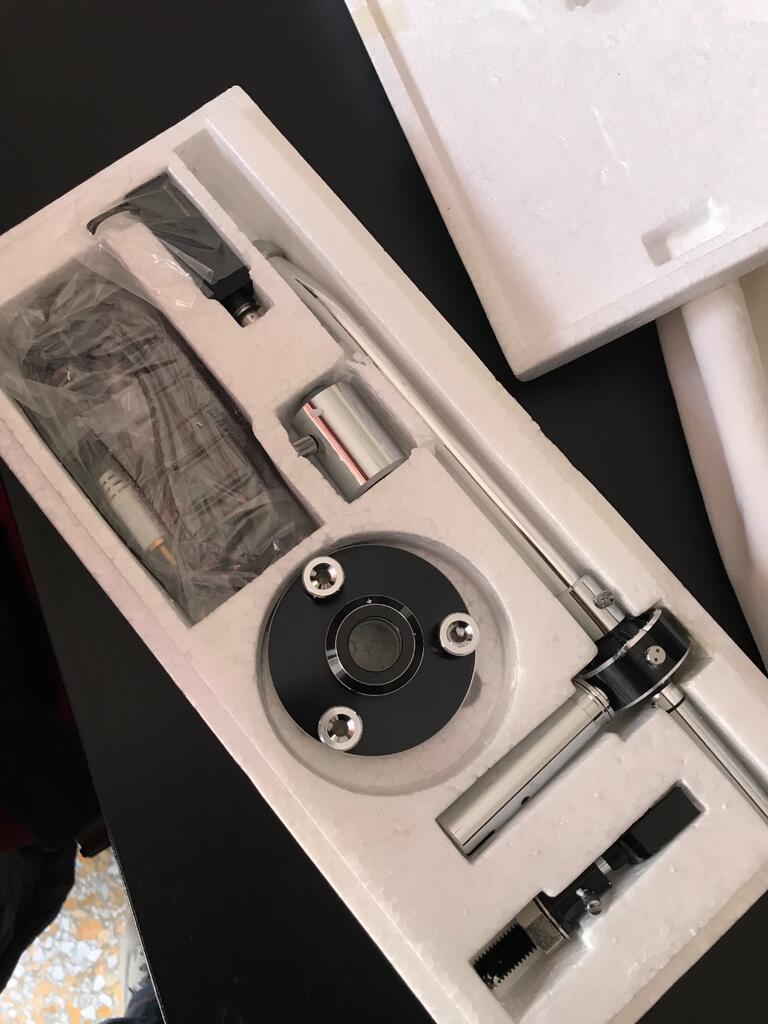

Stel1963 Inviato 12 Aprile 2021 Condividi Inviato 12 Aprile 2021 17 ore fa, Phil966 ha scritto: Work in progress 😀 Bello bello bello bello!!!!! Come hai tagliato la lamiera? Peccato non farla a filo. Il prossimo se non ptp lo faccio come il tuo!!!! Link al commento https://melius.club/topic/756-mondo-lenco-vintage/page/10/#findComment-38033 Condividi su altri siti Altre opzioni di condivisione...

Questo è un messaggio popolare. Phil966 Inviato 12 Aprile 2021 Questo è un messaggio popolare. Condividi Inviato 12 Aprile 2021 Finito, sembra che suoni bene, ancora mi deve arrivare 5 Link al commento https://melius.club/topic/756-mondo-lenco-vintage/page/10/#findComment-38451 Condividi su altri siti Altre opzioni di condivisione...
acam75 Inviato 12 Aprile 2021 Condividi Inviato 12 Aprile 2021 @Phil966 ....stupendo....complimenti...cmq con questo 3d abbiamo fatto salire le quotazioni del Lenco.....😅 Link al commento https://melius.club/topic/756-mondo-lenco-vintage/page/10/#findComment-38484 Condividi su altri siti Altre opzioni di condivisione...
