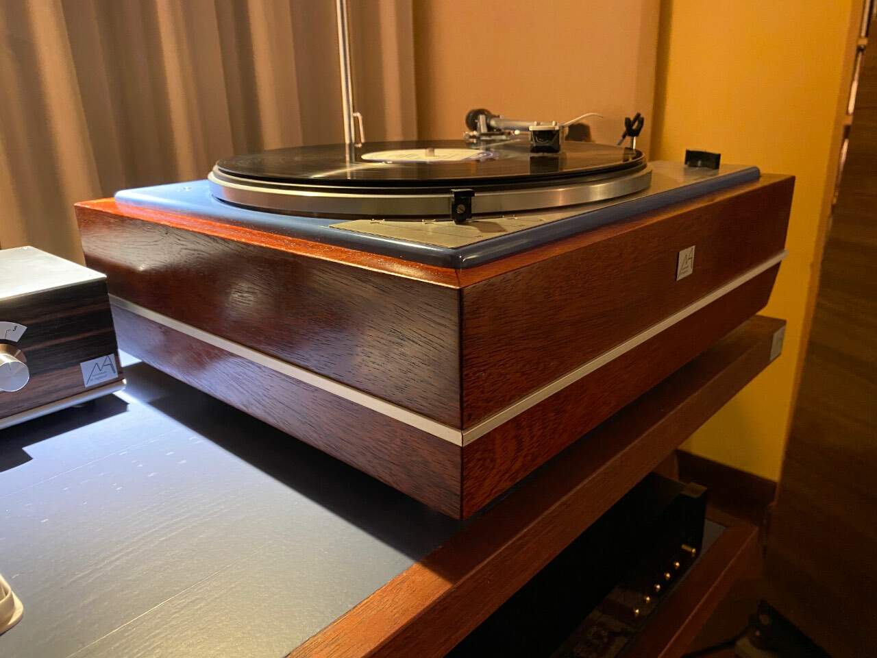

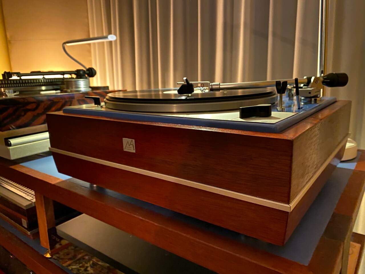

Marco Angelozzi Inviato 27 Dicembre 2021 Condividi Inviato 27 Dicembre 2021 @paolo75 grazie. ma guarda…. Anch’io prima o poi realizzerò un ptp perché sono curioso ma il telaio che ho riciclato è ancorato al plinto. L’incasso realizzato a fresa è della stessa profondità del bordo del telaio lenco Link al commento https://melius.club/topic/756-mondo-lenco-vintage/page/29/#findComment-311869 Condividi su altri siti Altre opzioni di condivisione...

Marco Angelozzi Inviato 27 Dicembre 2021 Condividi Inviato 27 Dicembre 2021 @Montez così ho fatto, in cinque punti Link al commento https://melius.club/topic/756-mondo-lenco-vintage/page/29/#findComment-311880 Condividi su altri siti Altre opzioni di condivisione...
Montez Inviato 27 Dicembre 2021 Autore Condividi Inviato 27 Dicembre 2021 @Marco Angelozzi ottimo, vedrai che prenderò questa strada anche io ma senza tagliare la base 1 Link al commento https://melius.club/topic/756-mondo-lenco-vintage/page/29/#findComment-311948 Condividi su altri siti Altre opzioni di condivisione...

plinth art Inviato 27 Dicembre 2021 Condividi Inviato 27 Dicembre 2021 @Marco Angelozzicomplimenti, gran bel lavoro, la base come l’hai fatta è perfetta.. 1 Link al commento https://melius.club/topic/756-mondo-lenco-vintage/page/29/#findComment-312379 Condividi su altri siti Altre opzioni di condivisione...

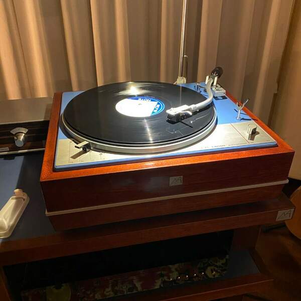

umbert66 Inviato 27 Dicembre 2021 Condividi Inviato 27 Dicembre 2021 Chiedo a tutti scusate ma la piastra la fate appoggiare direttamente sul legno del plinto senza nulla in mezzo ? tipo pezzetti foglio antirombo, gomma o altro ? Link al commento https://melius.club/topic/756-mondo-lenco-vintage/page/29/#findComment-312585 Condividi su altri siti Altre opzioni di condivisione...
Marco Angelozzi Inviato 27 Dicembre 2021 Condividi Inviato 27 Dicembre 2021 @umbert66 Link al commento https://melius.club/topic/756-mondo-lenco-vintage/page/29/#findComment-312623 Condividi su altri siti Altre opzioni di condivisione...
umbert66 Inviato 27 Dicembre 2021 Condividi Inviato 27 Dicembre 2021 @Marco Angelozzi grazie Marco per la foto e il chiarimento. Ma io chiedo anche a chi ha la piastra Lenco originale non tagliata...... Link al commento https://melius.club/topic/756-mondo-lenco-vintage/page/29/#findComment-312639 Condividi su altri siti Altre opzioni di condivisione...
Marco Angelozzi Inviato 28 Dicembre 2021 Condividi Inviato 28 Dicembre 2021 @umbert66 io ne ho un alto con piastra non tagliata a l’ho fissato ugualmente nel fondo del piatto + i quattro classici del telaio. Link al commento https://melius.club/topic/756-mondo-lenco-vintage/page/29/#findComment-312676 Condividi su altri siti Altre opzioni di condivisione...
