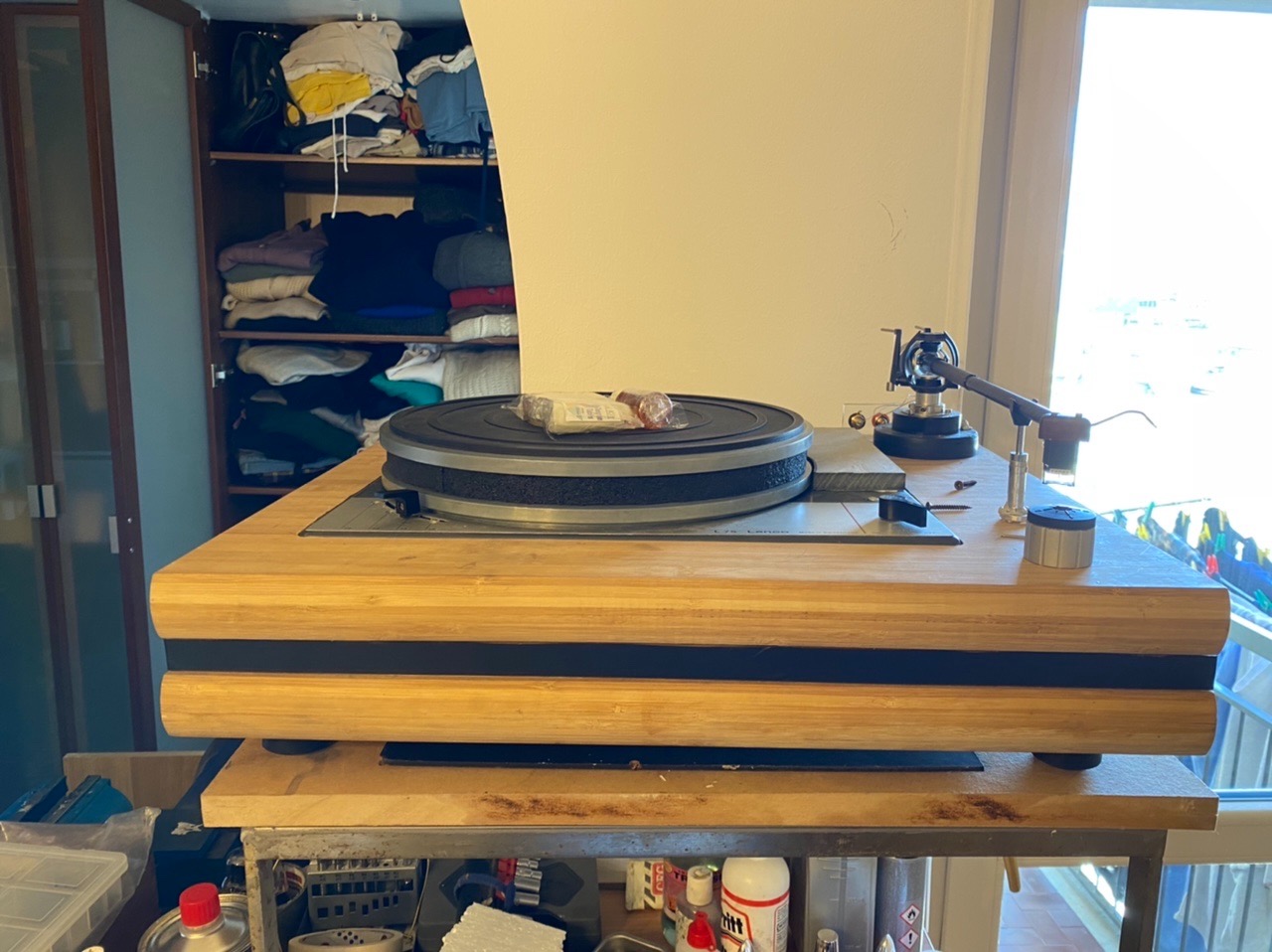

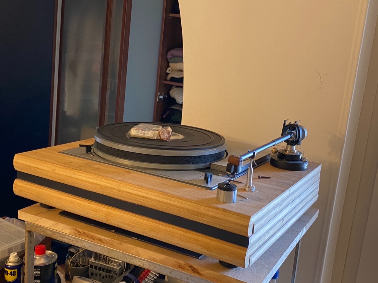

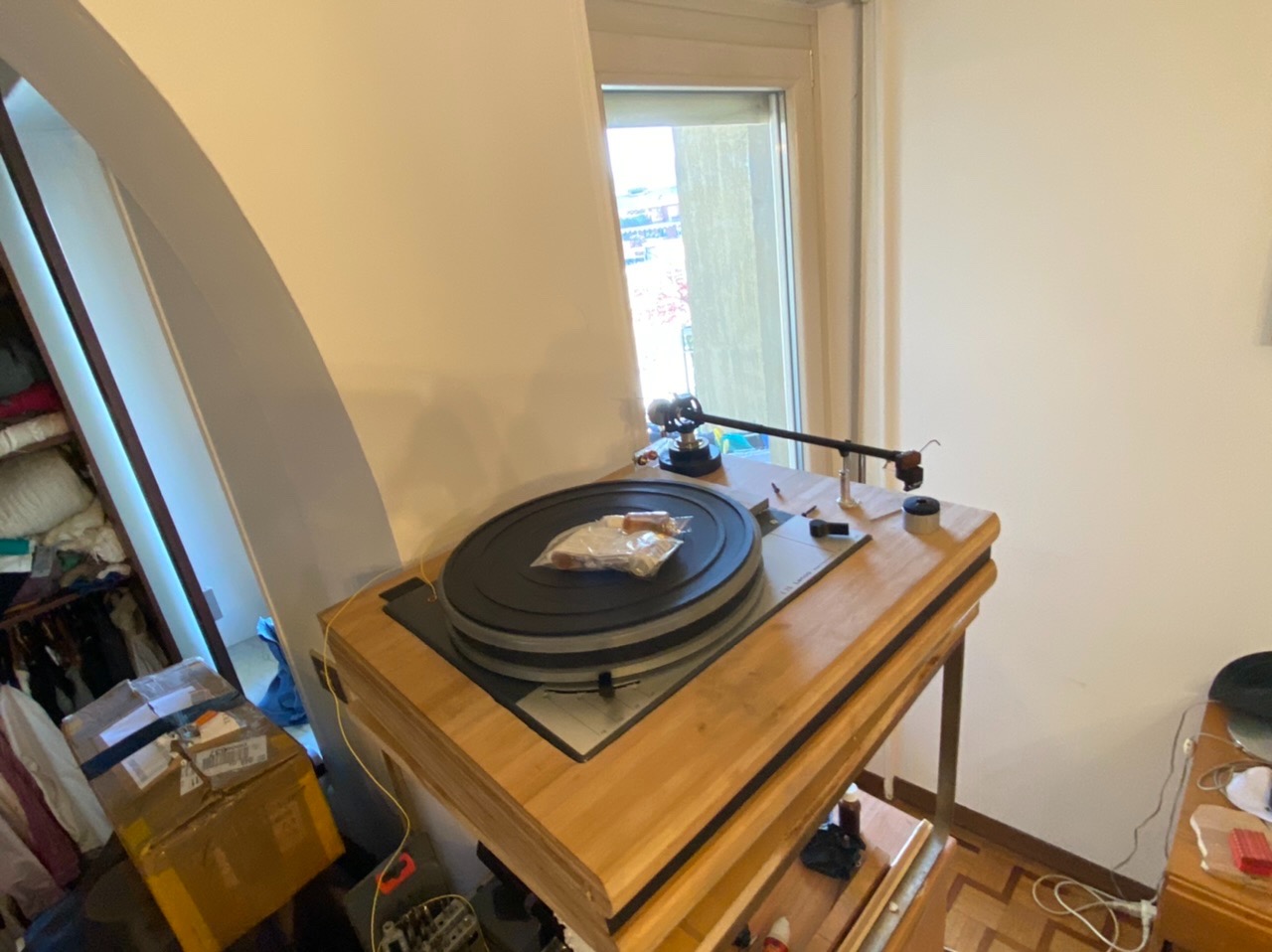

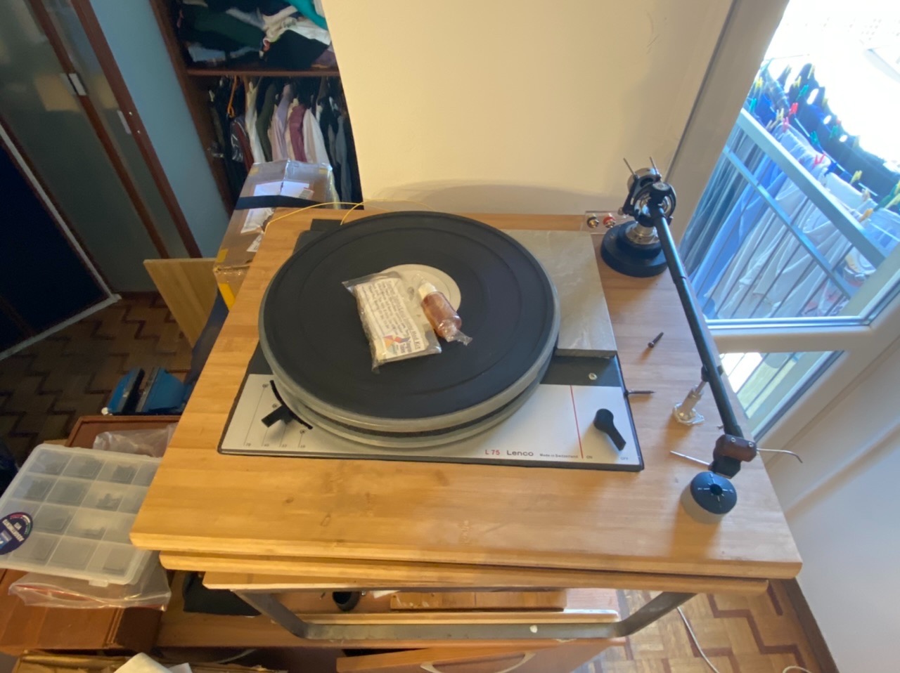

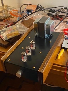

Questo è un messaggio popolare. Stel1963 Inviato 2 Aprile 2021 Questo è un messaggio popolare. Condividi Inviato 2 Aprile 2021 @Rimini eccomi! Ne ho solo due di Lenco. Uno in perfette condizioni, un lenco L78s, che lascio originale. È in prestito ad un amico. L’altro.... in lenco L 75, esattamente come altri utenti, era malmesso. Plinto rovinatissimo, braccio distrutto (qualcuno aveva pensato bene di cambiargli i silent block e nel frattempo riverniciare il braccio di nero, scartavetrandolo in parte, perdendo i pezzi dell’antiskating per poi non finire il lavoro. ho iniziato facendo un plinto massiccio (20kg in bambù) e appoggiandogli il ripiano sopra e fissandolo. Ma le parti in lamierino del lenco mi davano fastidio. Avevano la tendenza a vibrare. Dunque, non trovando piastre ptp a costo umano, mi son comprato una fresa su subito a 20€, e... ho scavato il plinto in modo che il telaio metallico del lenco aderisse perfettamente al legno in ogni sua parte, e ho fissato con viti fissando il metallo al legno ovunque. Poi gli ho costruito un braccio da 12, geometria dello sme 3012, canna multisezione in carbonio. Da li sono passato al staked platter, prendendo su ebay un perno lungo, e poi alla modifica del pozzetto del perno con biglia in ceramica e disco reggispinta in acrilico, e stopper finale maggiorato, il tutto trovato su lencoheaven. E puleggia Audiosilente logicamente. Devo ancora finirlo, dal punto di vista estetico o impiallaccio oppure modifico la forma e vernicio di nero. Ma a livello di suono, sono rimasto assolutamente sbalordito. Per molti versi è superiore al mio garrard 301, montato su un plinto progetto personale di shindo, con camera accordata. È più rifinito sugli alti, e ha gli stessi bassi profondissimi e velocissimi, immagine e trasparenza sono diversi ma paragonabili. Il garrard gli da ancora qualche punto sul ritmo, anche se come dinamica e microdinamica forse il lenco è superiore. Ma le differenze possono essere anche dovute alla diversa progettazione del braccio. Comunque macchina meravigliosa!!!!! 5 Link al commento https://melius.club/topic/756-mondo-lenco-vintage/page/3/#findComment-21923 Condividi su altri siti Altre opzioni di condivisione...

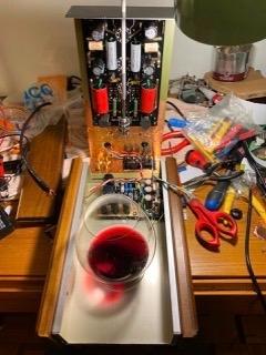

Stel1963 Inviato 2 Aprile 2021 Condividi Inviato 2 Aprile 2021 @Rimini nel frattempo ho realizzato il secondo esemplare del “lenco l75 dei pre phono” come lo denomina lencoheaven. Incredibile! Ora sto sperimentando con l’alimentazione induttiva. Devo decidere se la preferisco a wuella standard o no. Il suono cambia molto! Ho cominciato in 3d in diy. Seguitelo per aggiornamenti. 1 Link al commento https://melius.club/topic/756-mondo-lenco-vintage/page/3/#findComment-21938 Condividi su altri siti Altre opzioni di condivisione...
Montez Inviato 2 Aprile 2021 Autore Condividi Inviato 2 Aprile 2021 @Stel1963 nelle foto ho intravisto il yoshino clone, come va? Link al commento https://melius.club/topic/756-mondo-lenco-vintage/page/3/#findComment-21965 Condividi su altri siti Altre opzioni di condivisione...
Stel1963 Inviato 2 Aprile 2021 Condividi Inviato 2 Aprile 2021 @Montez 👍👍👍👍😃😃😃😃😃😃😀😃😄😁😍😍😍😍 whow! in versione standard il kit costa poco e suona decentemente, un 150€ e fai tutto, (comunque meglio di un Clearaudio basic plus accu a tre telai da 2400€ E di tantissimi altri pre sotto i 5-600€) in versione abarthizzato con componentistica migliore molto molto bene, molto meglio del suo originale costruito da De Paravicini. In versione thorsten moolto modificata suona in modo assolutamente incredibile. Mai sentito nulla di simile. Sono totalemte stupito!!!! 1 Link al commento https://melius.club/topic/756-mondo-lenco-vintage/page/3/#findComment-21982 Condividi su altri siti Altre opzioni di condivisione...
