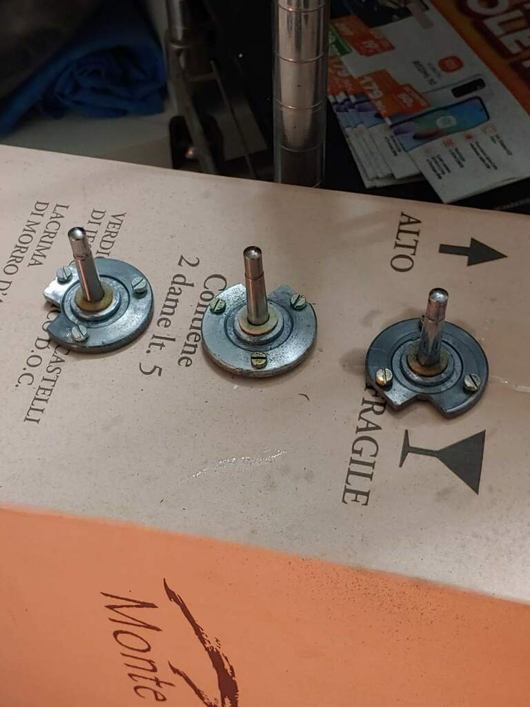

martin logan Inviato 31 Dicembre 2021 Condividi Inviato 31 Dicembre 2021 Da quanto vedo sembra a due fori ... Link al commento https://melius.club/topic/756-mondo-lenco-vintage/page/32/#findComment-316143 Condividi su altri siti Altre opzioni di condivisione...
P.Bateman Inviato 31 Dicembre 2021 Condividi Inviato 31 Dicembre 2021 3 ore fa, martin logan ha scritto: Da quanto vedo sembra a due fori ... Se funziona bene tienila. Link al commento https://melius.club/topic/756-mondo-lenco-vintage/page/32/#findComment-316343 Condividi su altri siti Altre opzioni di condivisione...

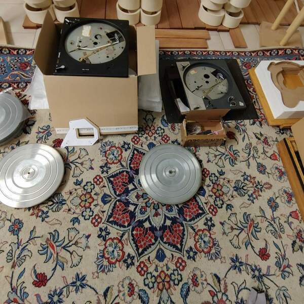

MauroB74 Inviato 21 Gennaio 2022 Condividi Inviato 21 Gennaio 2022 Ciao, mentre valuto i prezzi per un basamento in ardesia ho provato la realizzazione con il multistrato…siamo ancora in fase di verifica … 2 Link al commento https://melius.club/topic/756-mondo-lenco-vintage/page/32/#findComment-342051 Condividi su altri siti Altre opzioni di condivisione...
Stel1963 Inviato 22 Gennaio 2022 Condividi Inviato 22 Gennaio 2022 Ma siamo davvero tutti così sicuri che l’ardesia suini meglio del multistrato? Certo, una volta che hai una base in ardesia, non la cambi più, e non sperimenti. Ma io non ne ho mai sentita una, ne ho sentita qualcuna di marmo che non mi piaceva, né sui Garrard né sui Lenco, non sono proprio così convinto. Poi certo, sono belle! Il PTP è un giradischi davvero definitivo, difficilmente sul mercato indipendentemente dal prezzo, si trova di meglio. Ha dell’incredibile quanto una soluzione così economica anche se radicale riesca a produrre una base Stra ben sonante. io ultimamente sto sperimentando i multistrati, nel senso molti strati di tipo diverso. Ho avuto la grande sorpresa recentemente di inserire così per gioco uno strato di balsa. Proprio su un PET P, l’effetto è stato eclatante. Suono più ritmato, più dinamico, più vivo, ma allo stesso tempo, più neutro e pulito.insomma nemmeno 1 cm di balsa ha fatto una differenza davvero inaspettata Link al commento https://melius.club/topic/756-mondo-lenco-vintage/page/32/#findComment-342888 Condividi su altri siti Altre opzioni di condivisione...
