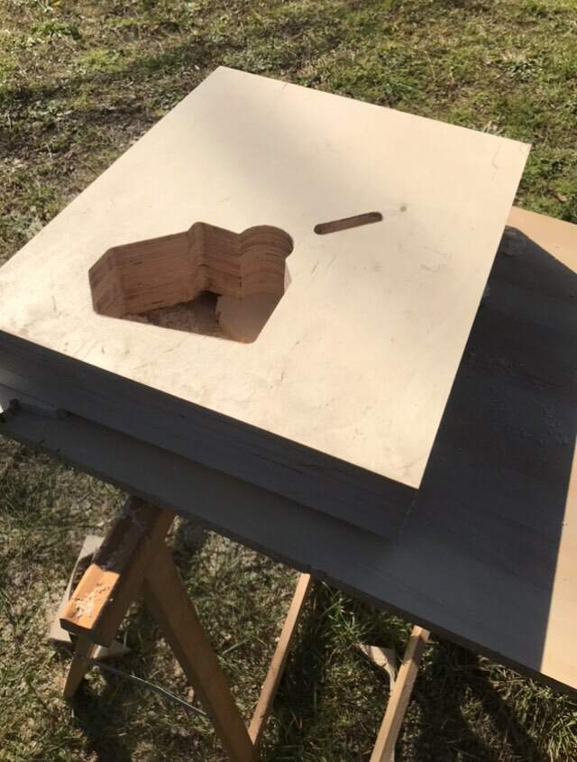

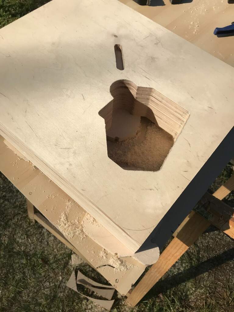

plinth art Inviato 22 Gennaio 2022 Condividi Inviato 22 Gennaio 2022 @MauroB74 gran bel lavoro, lo scasso per inserire la ptp è perfetto… complimenti 👍😉 lo lucidi e basta?@Stel1963 interessante la cosa della balsa… proveró a inserirla nel prossimo plinto che faró😉 anche io sono del parere che il plinto non debba essere sordo.. infatti preferisco il legno, anche se un confronto con un plinto in ardesia mi piacerebbe farlo Link al commento https://melius.club/topic/756-mondo-lenco-vintage/page/33/#findComment-343022 Condividi su altri siti Altre opzioni di condivisione...

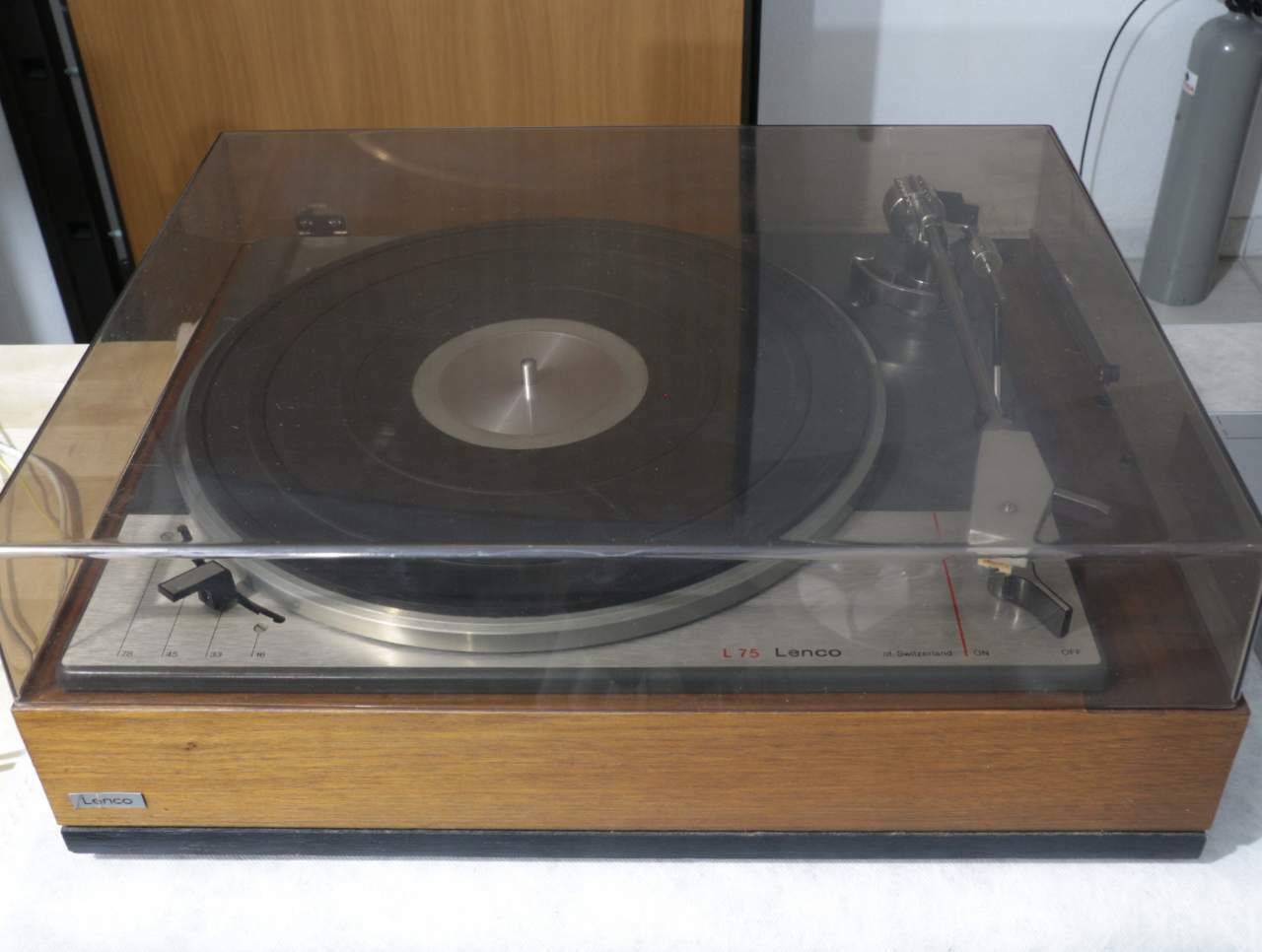

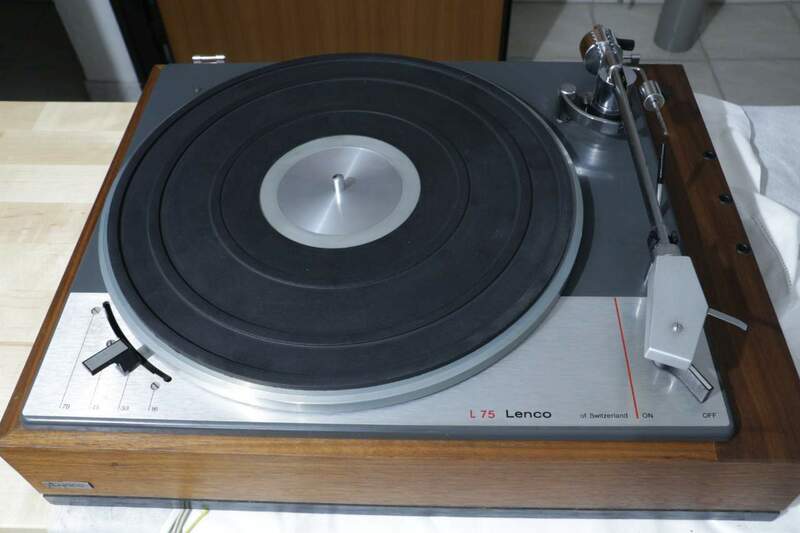

Membro_0026 Inviato 24 Gennaio 2022 Condividi Inviato 24 Gennaio 2022 Ciao a tutti, sto valutando l'acquisto di un giradischi vintage. Ho visto che il Lenco 75 s si trova a prezzi modesti ma ho anche letto che il braccio non è granchè... Nel caso ne visionassi qualcuno, quali sono i particolari da valutare con attenzione? Lo inserirei nel mio impianto composto da Audio Reseach Ls7, Mark Levinson 29 e Rogers Studio 5. Cosa posso aspettarmi di diverso rispetto ad un giradischi da 500/600 euro tipo Project, Rega, Audio Technica, etc? Potrebbe essere un buon componente oppure meglio andare su prodotti più costosi? Nella zona di Milano e provincia chi mi potrebbe seguire per un'eventuale manutenzione? Grazie Giorgio Link al commento https://melius.club/topic/756-mondo-lenco-vintage/page/33/#findComment-345816 Condividi su altri siti Altre opzioni di condivisione...
martin logan Inviato 24 Gennaio 2022 Condividi Inviato 24 Gennaio 2022 @Giorgio.I... Se vuoi un tecnico o un esperto in Lenco non saprei. Dalle parti di MI ce ne saranno parecchi Se vuoi un sincero appassionato di aifai e te la senti di fare una gita tra nebbie e zanzare (cit. Liga) passa pure. Grossi danni non ne ho mai fatti e mi accontento di poco, anche di nulla. 😄 Cmq. meglio il 75 braccio dritto, è un classico e non sbagli. 1 Link al commento https://melius.club/topic/756-mondo-lenco-vintage/page/33/#findComment-345896 Condividi su altri siti Altre opzioni di condivisione...
