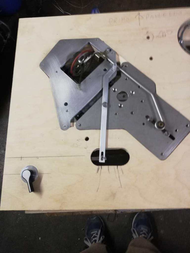

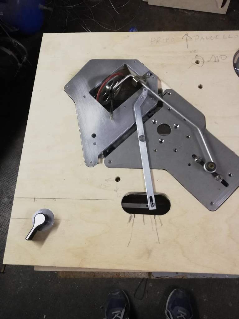

MauroB74 Inviato 27 Gennaio 2022 Condividi Inviato 27 Gennaio 2022 Vi chiedo dei consigli: 1- le piastre del ptp le fissate interponendo qualcosa? Intendo dire fra la battuta della bussola e la piastra in acciaio mettete…? 2- per appesantire il plinto non si potrebbero mettere internamente dei pesi di piombo? 3- nessuno a del bambù da vendere?… dimensione 55cm x 55cm vorrei fare un piano intermedio… grazie Link al commento https://melius.club/topic/756-mondo-lenco-vintage/page/36/#findComment-349526 Condividi su altri siti Altre opzioni di condivisione...

MauroB74 Inviato 29 Gennaio 2022 Condividi Inviato 29 Gennaio 2022 @Stel1963 ok, quando hai tempo apriamo una discussione per gli strati ed il peso… il basamento che sto realizzando (foto precedente) è stato fatto in multistrato di pioppo, mia disattenzione nell’acquisto del materiale! Ho l’impressione che sia molto più leggero del multistrato di betulla, nasce da lì l’idea di appesantirlo…pensavo di ricavare dei “vani” da riempire con pallini di piombo! Per il bambo come facciamo ad accordarci? Tanto per raccontare…l’idea iniziale era di farlo in ardesia ma i costi per un piano di spessore 30 mm. lavorato mi costava più del triplo del plinto in multistrato…ora vedremo come suona questo ( lo sto realizzando per un amico) poi deciderò per il mio… Link al commento https://melius.club/topic/756-mondo-lenco-vintage/page/36/#findComment-352016 Condividi su altri siti Altre opzioni di condivisione...
