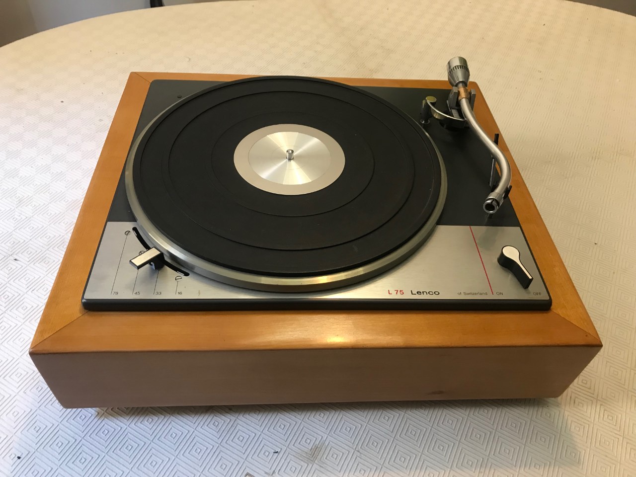

nixie Inviato 23 Febbraio 2022 Condividi Inviato 23 Febbraio 2022 Mi sono dannato un poco,ma siccome sono "capatosta" alla fine è venuto come volevo,la levetta potevo rifarla da nuovo,ma ho voluto lasciare l originale per un tocco di vintage. 2 Link al commento https://melius.club/topic/756-mondo-lenco-vintage/page/43/#findComment-380025 Condividi su altri siti Altre opzioni di condivisione...
nixie Inviato 23 Febbraio 2022 Condividi Inviato 23 Febbraio 2022 Questo invece è per il bloccaggio della base del braccio,invece che fare i fori nel legno faccio ruotare le viti nelle asole e poi stringo,al limite serve se dovessi mettere un braccio con misure centro piatto centro braccio un poco diverse,senza rifare i fori nel legno. 1 Link al commento https://melius.club/topic/756-mondo-lenco-vintage/page/43/#findComment-380037 Condividi su altri siti Altre opzioni di condivisione...
Marco Angelozzi Inviato 23 Febbraio 2022 Condividi Inviato 23 Febbraio 2022 @nixie quel leveraggio a me innervosisce, per trovare i due punti di lavoro e contemporaneamente azionare l’interruttore di accensione è sempre un casino 😂😂😂 Link al commento https://melius.club/topic/756-mondo-lenco-vintage/page/43/#findComment-380041 Condividi su altri siti Altre opzioni di condivisione...
nixie Inviato 23 Febbraio 2022 Condividi Inviato 23 Febbraio 2022 @Marco Angelozzi Mica poi è così difficile,ho messo un micro switch in una maniera da regolarlo al decimo,poi quando è tutto fissato, faccio le foto dalla parte inferiore Link al commento https://melius.club/topic/756-mondo-lenco-vintage/page/43/#findComment-380048 Condividi su altri siti Altre opzioni di condivisione...
Marco Angelozzi Inviato 23 Febbraio 2022 Condividi Inviato 23 Febbraio 2022 @nixie ah ok. Hai cambiato l’interruttore. Allora si Link al commento https://melius.club/topic/756-mondo-lenco-vintage/page/43/#findComment-380073 Condividi su altri siti Altre opzioni di condivisione...
plinth art Inviato 23 Febbraio 2022 Condividi Inviato 23 Febbraio 2022 @nixie gran lavoro come sempre 😉 👏👏👏, la leva accende anche il motore? Bellissima l’idea per fissare e regolare il braccio.. complimenti 1 Link al commento https://melius.club/topic/756-mondo-lenco-vintage/page/43/#findComment-380335 Condividi su altri siti Altre opzioni di condivisione...
nixie Inviato 26 Febbraio 2022 Condividi Inviato 26 Febbraio 2022 @plinth art Ecco l "accrocchio" nella sua sede e fuori,essedo tutto un blocco si può rimuovere per eventuali riparazioni e/o regolazioni Link al commento https://melius.club/topic/756-mondo-lenco-vintage/page/43/#findComment-383358 Condividi su altri siti Altre opzioni di condivisione...
