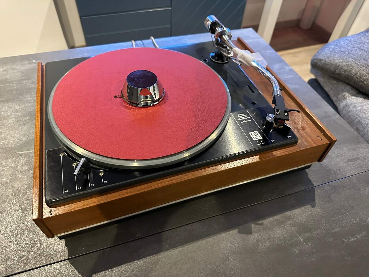

argonath07 Inviato 7 Novembre 2022 Condividi Inviato 7 Novembre 2022 @what Se lo prendi con braccio ad S (78 e 75 sono quasi identici...) cercalo con questo braccio Non ha i difetti di progettazione di questo Link al commento https://melius.club/topic/756-mondo-lenco-vintage/page/51/#findComment-637789 Condividi su altri siti Altre opzioni di condivisione...
what Inviato 7 Novembre 2022 Condividi Inviato 7 Novembre 2022 @argonath07 È questo Link al commento https://melius.club/topic/756-mondo-lenco-vintage/page/51/#findComment-637818 Condividi su altri siti Altre opzioni di condivisione...
argonath07 Inviato 7 Novembre 2022 Condividi Inviato 7 Novembre 2022 @what Quel braccio non riuscirai mai a settarlo in maniera corretta perché ha errori di progettazione, su lencoheven trovi parecchie informazioni a riguardo. Link al commento https://melius.club/topic/756-mondo-lenco-vintage/page/51/#findComment-637821 Condividi su altri siti Altre opzioni di condivisione...
what Inviato 7 Novembre 2022 Condividi Inviato 7 Novembre 2022 @argonath07 E te pareva!😏 Quindi un fiasco anche commercialmente oltre che sonicamente.Passo allora, peccato,è in buone condizioni tra l' altro. Link al commento https://melius.club/topic/756-mondo-lenco-vintage/page/51/#findComment-637833 Condividi su altri siti Altre opzioni di condivisione...
argonath07 Inviato 7 Novembre 2022 Condividi Inviato 7 Novembre 2022 @what Non ho detto questo, il mio era identico a quello che hai postato tu e l'ho avuto per anni. Amato senza se e senza ma. Solo quel braccio è molto scarso e devi giungere a dei compromessi, ma resta comunque un Signor giradischi Link al commento https://melius.club/topic/756-mondo-lenco-vintage/page/51/#findComment-637846 Condividi su altri siti Altre opzioni di condivisione...
