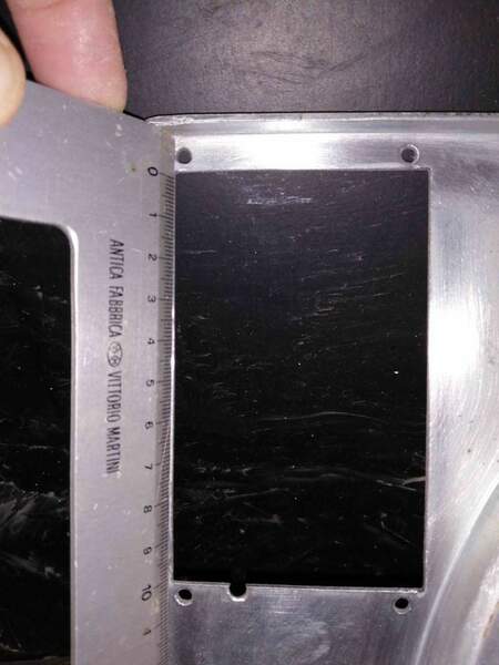

andpi65 Inviato 9 Novembre 2022 Condividi Inviato 9 Novembre 2022 5 ore fa, plinth art ha scritto: proposito di bracci da montare sulla base originale... anche il jelco 250L si può montare ed è un gran bel braccio Sulla base originale non proprio Mauro, la distanza fulcro - spindle è di 214 mm per il jelco 250...lo so perché, come ben sai, è il braccio che uso 🙂 Link al commento https://melius.club/topic/756-mondo-lenco-vintage/page/53/#findComment-639268 Condividi su altri siti Altre opzioni di condivisione...

plinth art Inviato 9 Novembre 2022 Condividi Inviato 9 Novembre 2022 @andpi65 hai ragione ma considerato che puoi allargare leggermente il foro della base senza rovinare nulla si adatta alla grande 😉 Link al commento https://melius.club/topic/756-mondo-lenco-vintage/page/53/#findComment-639311 Condividi su altri siti Altre opzioni di condivisione...
plinth art Inviato 9 Novembre 2022 Condividi Inviato 9 Novembre 2022 Certo, devi togliere i leveraggi originali del lenco e possibilmente chiudere i fori per avere una base esteticamente perfetta Link al commento https://melius.club/topic/756-mondo-lenco-vintage/page/53/#findComment-639312 Condividi su altri siti Altre opzioni di condivisione...
andpi65 Inviato 9 Novembre 2022 Condividi Inviato 9 Novembre 2022 @plinth art rimane il problema, non secondario, che poi tocca allungare il perno ed alzare il piatto se vuoi dimare il vta. Link al commento https://melius.club/topic/756-mondo-lenco-vintage/page/53/#findComment-639317 Condividi su altri siti Altre opzioni di condivisione...
plinth art Inviato 9 Novembre 2022 Condividi Inviato 9 Novembre 2022 vero... niente da fare.. l'ortofon rimane l'unico braccio che si adatta senza fare modifiche alla base Link al commento https://melius.club/topic/756-mondo-lenco-vintage/page/53/#findComment-639331 Condividi su altri siti Altre opzioni di condivisione...
