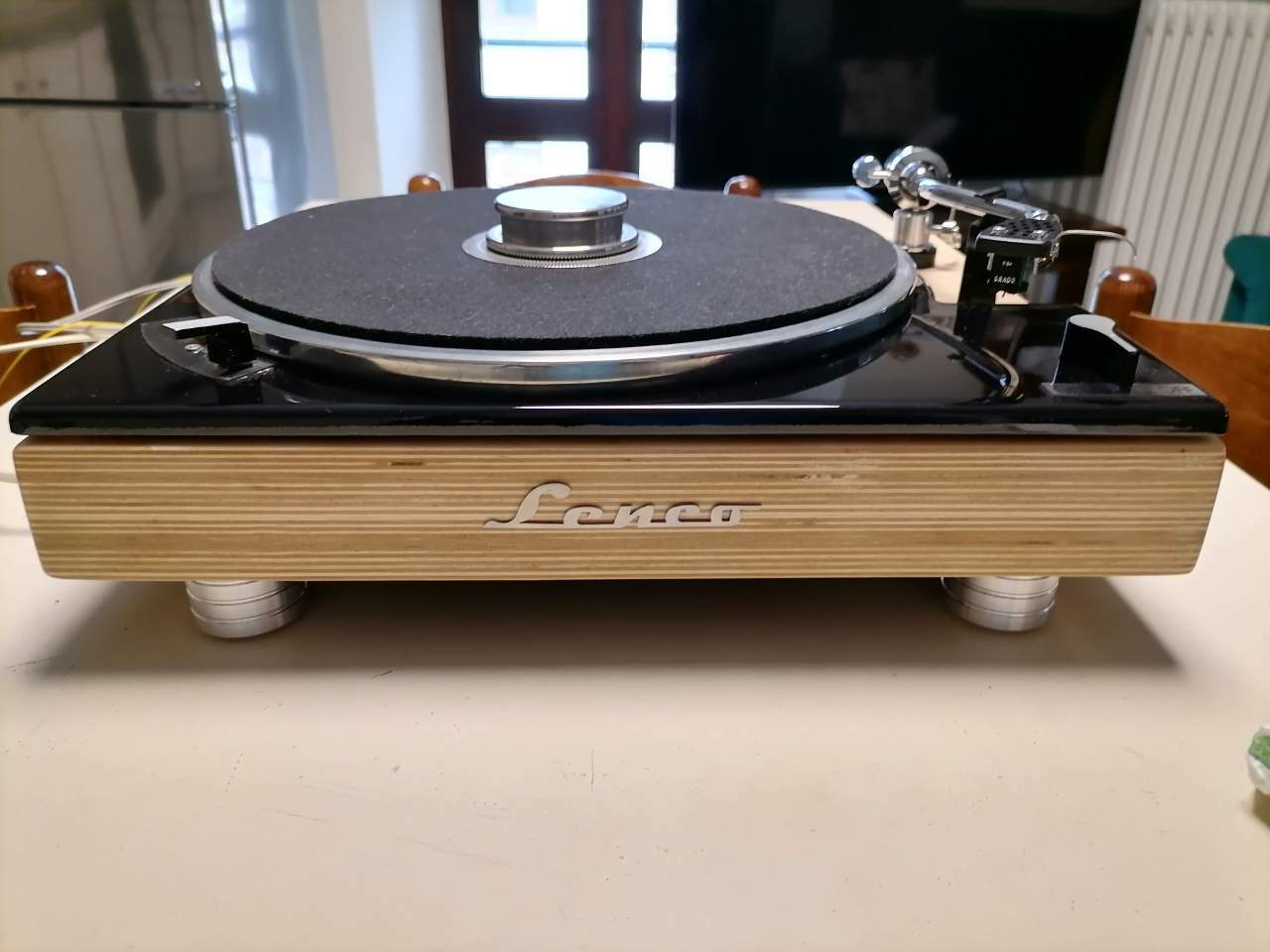

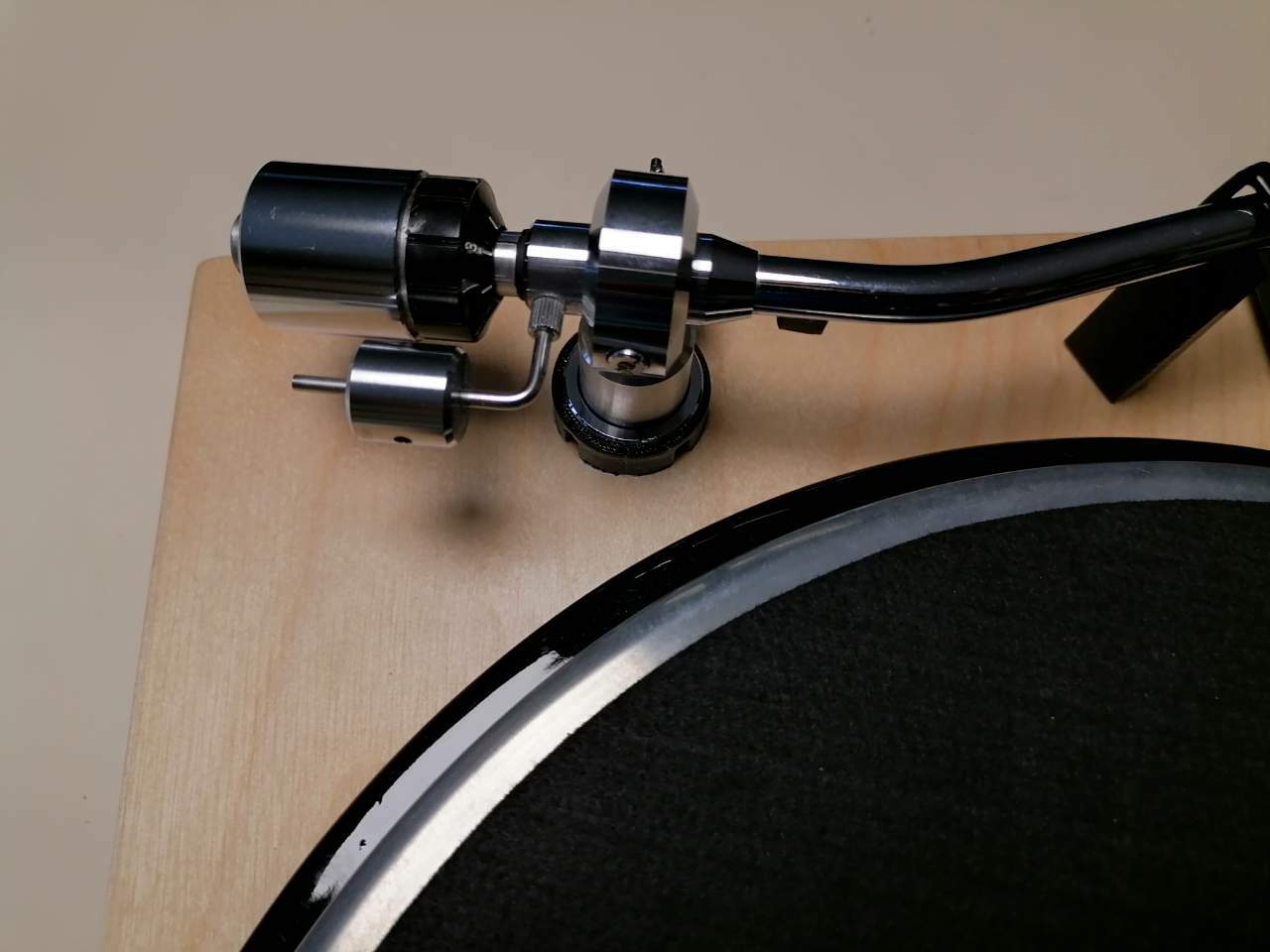

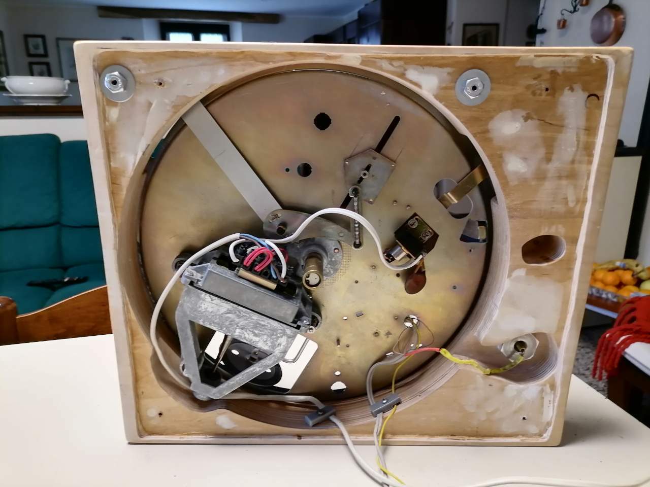

andpi65 Inviato 6 Dicembre 2022 Condividi Inviato 6 Dicembre 2022 Volendo andare avanti "coi lavori" lo step successivo potrebbe essere questo: O questo: La base è sempre quella, geniale nella sua semplicità.. Link al commento https://melius.club/topic/756-mondo-lenco-vintage/page/55/#findComment-665805 Condividi su altri siti Altre opzioni di condivisione...
plinth art Inviato 7 Dicembre 2022 Condividi Inviato 7 Dicembre 2022 @andpi65 prima di arrivare alla base PTP, che é il top per il lenco, c'è il taglio della base, operazione più economica e che già fa fare il vero salto di qualità Link al commento https://melius.club/topic/756-mondo-lenco-vintage/page/55/#findComment-665871 Condividi su altri siti Altre opzioni di condivisione...
