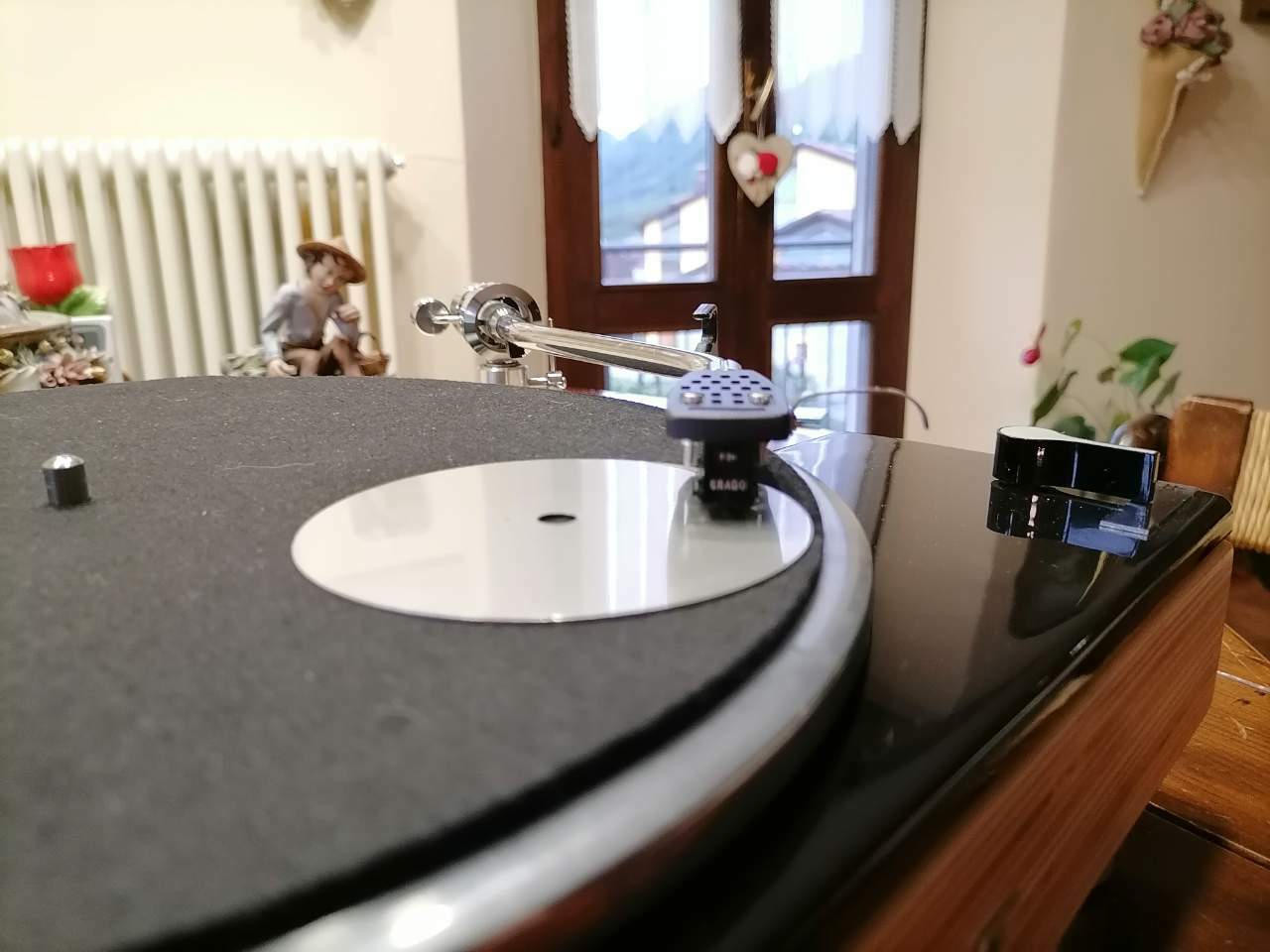

MauroB74 Inviato 9 Dicembre 2022 Condividi Inviato 9 Dicembre 2022 …realizzo di un amico… quando ha realizzato questo aveva un 301 e un 401…sono stati dismessi e venduti!…secondo lui il Lenco era preferibile… Ora sta vendendo questo per un EMT…altra fascia, anche se dice che la differenza di prezzo non è affatto giustificata… Così evitiamo commenti personali…non è sicuramente il caso di questo forum…Perché li cambia?… vive solo ed è la sua unica passione! io esteticamente preferisco il Lenco Buone feste a tutti 1 Link al commento https://melius.club/topic/756-mondo-lenco-vintage/page/56/#findComment-668027 Condividi su altri siti Altre opzioni di condivisione...
