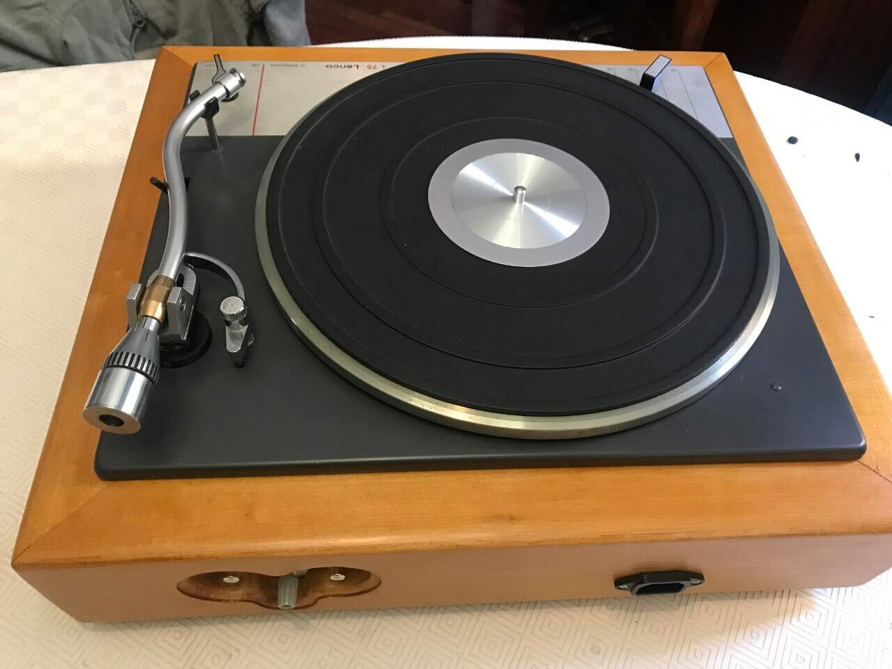

plinth art Inviato 11 Dicembre 2022 Condividi Inviato 11 Dicembre 2022 @andpi65 la base originale montata su un nuovo plinto è vero che va fissata allo stesso modo di quella tagliata ma mantiene molte parti metalliche (leveraggi accensione ed interruttore per esempio) oltre alla parte esterna al piatto (dove c’è montato braccio alzabraccio ecc) che creano sicuramente piccole vibrazioni.. la base tagliata invece elimina molte di queste parti, lasciando solo i leveraggi del cambio velocità Link al commento https://melius.club/topic/756-mondo-lenco-vintage/page/57/#findComment-670743 Condividi su altri siti Altre opzioni di condivisione...
