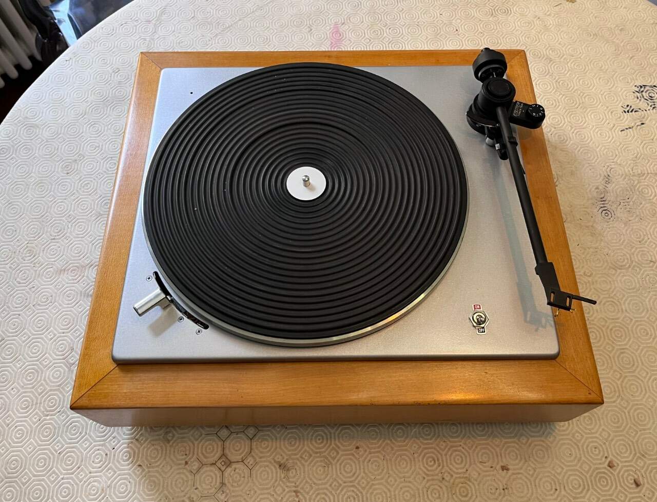

plinth art Inviato 16 Maggio 2023 Condividi Inviato 16 Maggio 2023 @leosam diciamo che con quello che hai risparmiato e il lavoro che e stato fatto, valuterei la sostituzione del braccio originale. Secondo me faresti un bel salto di qualità 😉 Link al commento https://melius.club/topic/756-mondo-lenco-vintage/page/68/#findComment-837283 Condividi su altri siti Altre opzioni di condivisione...
leosam Inviato 16 Maggio 2023 Condividi Inviato 16 Maggio 2023 Infatti e' davvero ottima la dinamica di questo gira con la F3.Grazie del consiglio sul come dimare la testina,avevo letto una cosa simile in una discussione su Facebook dei Lenco L75S e L78S,li dicevano 6 gradi se ricordo bene.Il diamante della Grado adesso e' a 216,5 mm. dal perno del braccio,ho ancora 5,5 mm.prima di arrivare a fine corsa,puo' bastare o dovrei cambiare il porta testina se un giorno dovessi provare quel tipo di tracciamento? Ti mando alcune foto per vedere le angolazioni del braccio sul piatto.L'ultima foto e' sopra il centro del perno del piatto. Link al commento https://melius.club/topic/756-mondo-lenco-vintage/page/68/#findComment-837293 Condividi su altri siti Altre opzioni di condivisione...
leosam Inviato 16 Maggio 2023 Condividi Inviato 16 Maggio 2023 @plinth art Sì,e' una cosa che vorrei fare piu' avanti,mi piacerebbe sempre un braccio a S per mantenere l'estetica originale,un Jelco un Ortofon? Link al commento https://melius.club/topic/756-mondo-lenco-vintage/page/68/#findComment-837297 Condividi su altri siti Altre opzioni di condivisione...
nixie Inviato 16 Maggio 2023 Condividi Inviato 16 Maggio 2023 @leosam Nel mio ho montato un Ortofon TA110,per me un grande braccio(nel limite delle mie spese),è dotato anche di contrappeso aggiuntivo per montare testine di alta massa,puoi montare anche una SPU. Link al commento https://melius.club/topic/756-mondo-lenco-vintage/page/68/#findComment-837320 Condividi su altri siti Altre opzioni di condivisione...
Stel1963 Inviato 17 Maggio 2023 Condividi Inviato 17 Maggio 2023 11 ore fa, nixie ha scritto: puoi montare anche una SPU. No. Non puoi. Non si allinea. La spu ha la puntina molto avanzata, quindi sarebbe pure corretta, ma a quel punto dovresti per forza orientarla verso l’interno e non puoi perché la spu è fissa. Quindi puoi montarla, bilanciarla ma non allinearla Link al commento https://melius.club/topic/756-mondo-lenco-vintage/page/68/#findComment-837645 Condividi su altri siti Altre opzioni di condivisione...
Stel1963 Inviato 17 Maggio 2023 Condividi Inviato 17 Maggio 2023 12 ore fa, leosam ha scritto: testina,avevo letto una cosa simile in una discussione su Facebook dei Lenco L75S e L78S,li dicevano 6 gradi se ricordo bene.Il diamante della Grado adesso e' a 216,5 mm. dal perno del braccio,ho ancora 5,5 mm.prima di arrivare a fine corsa,puo' bastare o dovrei cambiare il porta testina se un giorno dovessi provare quel tipo di tracciamento? Ti mando alcune foto per vedere le angolazioni del braccio sul piatto.L'ultima foto e' sopra il centro del perno del piatto. Dalle foto, a vista, mi sembra ancora un tot arretrata. Ma a vista non vale, dimo le mie testine, e poi comunque le controllo con la dima. Scaricati la dima di Lencoheaven o meglio di Vinylengine. Stampala 1:1 e poi è facilissimo controllare e metterla, appunto, in dima. A occhio non si dima nulla Link al commento https://melius.club/topic/756-mondo-lenco-vintage/page/68/#findComment-837649 Condividi su altri siti Altre opzioni di condivisione...
Stel1963 Inviato 17 Maggio 2023 Condividi Inviato 17 Maggio 2023 @leosam la trovi qui. Usa prima la Baerwalt, è lo standard con migliori risultati medi. Se non riesci proprio, vediamo con altri allineamenti. https://www.vinylengine.com/cartridge-alignment-protractors.shtml Link al commento https://melius.club/topic/756-mondo-lenco-vintage/page/68/#findComment-837655 Condividi su altri siti Altre opzioni di condivisione...
Stel1963 Inviato 17 Maggio 2023 Condividi Inviato 17 Maggio 2023 @nixie scusa. Parlavo del braccio Jelco del Lenco. Non dell’ortofon!!!🙏😅😅😅 Link al commento https://melius.club/topic/756-mondo-lenco-vintage/page/68/#findComment-837739 Condividi su altri siti Altre opzioni di condivisione...

leosam Inviato 17 Maggio 2023 Condividi Inviato 17 Maggio 2023 @Stel1963 Ciao e grazie del tuo aiuto. Le foto le ho mandate per farti vedere la curvatura del braccio,la testina e' stata installata dal precedente proprietario,io non ho ancora toccato niente.Questa mattina ho ordinato la puleggia e il kit del perno del piatto da Audiosilente,una bilancina,una bolla,un arnese per controllare il vta e l'azimuth del braccio,una dima per la testina con tutti e tre i modelli piu' conosciuti per realizzarla,un paio di arnesi per la pulizia dei dischi e una spazzola antistatica,manca qualcosa per iniziare ad imparare? 1 Link al commento https://melius.club/topic/756-mondo-lenco-vintage/page/68/#findComment-837982 Condividi su altri siti Altre opzioni di condivisione...

leosam Inviato 18 Maggio 2023 Condividi Inviato 18 Maggio 2023 @nixie Bene,grazie.Sai dirmi gentilmente la distanza dei due perni? Non ho tanto spazio sul plinto dietro il braccio attuale. @Giorgio.I... Ciao,penso che serviranno sicuramente delle modifiche,anche per l'AS 212 leggendo su Lencoheaven. Link al commento https://melius.club/topic/756-mondo-lenco-vintage/page/68/#findComment-838795 Condividi su altri siti Altre opzioni di condivisione...
plinth art Inviato 18 Maggio 2023 Condividi Inviato 18 Maggio 2023 ho letto su vinylengine che l'ortofon ha una distanza dallo spindle di 213mm, non credo ci siano grossi problemi a montarlo sulla base originale. valutate anche il jelco SA 250; mooolto simile all'ortofon, si trova usato ad un prezzo intorno a 300 euro Link al commento https://melius.club/topic/756-mondo-lenco-vintage/page/68/#findComment-838820 Condividi su altri siti Altre opzioni di condivisione...
