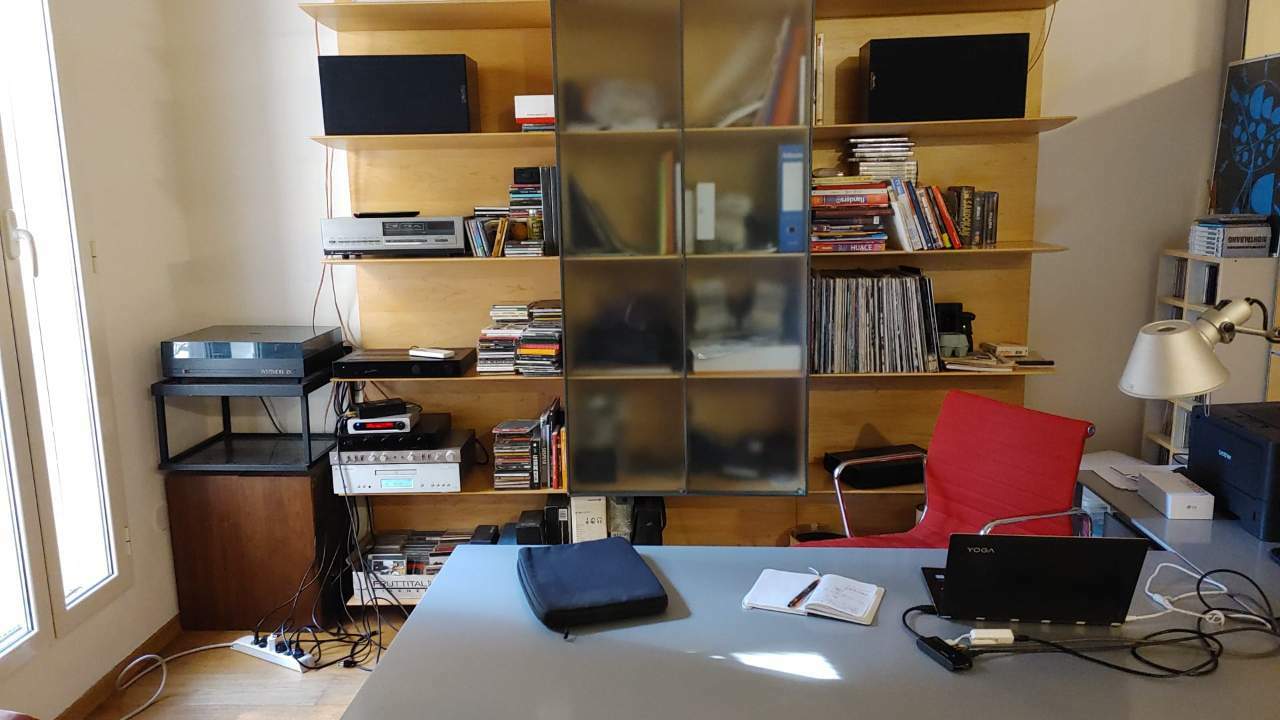

Westender Inviato 30 Marzo 2022 Condividi Inviato 30 Marzo 2022 buongiorno a tutti. qualcuno ha esperienze con i modelli ESB in oggetto? So che le 09 hanno il woofer da 25 e le 010 quello da 20 ma non le ho mai sentite suonare nè trovo molte info sul forum dove si è invece parlato più a lungo dei modelli più grandi della serie 7 di ESB. Mi interessano perchè pensati appositamente per la riproduzione a scaffale. Vorrei capire se possono funzionare bene in un ambiente come il mio. Agevolo una foto così si capisce dove stanno i diffusori. Al momento alterno le Snell KIII e le Dynaco A30 ma la voglia di provare è sempre lì... Link al commento https://melius.club/topic/7597-esb-709-e-7010/ Condividi su altri siti Altre opzioni di condivisione...

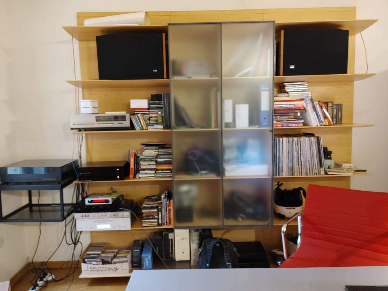

Westender Inviato 6 Aprile 2022 Autore Condividi Inviato 6 Aprile 2022 Ammazzata la scimmia! Ora le ESB 7/09 suonano (benissimo) in ufficio! Stanno pure giuste giuste in mensola. Link al commento https://melius.club/topic/7597-esb-709-e-7010/#findComment-424117 Condividi su altri siti Altre opzioni di condivisione...
gian62xx Inviato 13 Aprile 2022 Condividi Inviato 13 Aprile 2022 @Westender sembrano invertite L e R. Un po in alto. Link al commento https://melius.club/topic/7597-esb-709-e-7010/#findComment-430681 Condividi su altri siti Altre opzioni di condivisione...
gimmetto Inviato 13 Aprile 2022 Condividi Inviato 13 Aprile 2022 @Westender Complimenti. Se posso darti un consiglio le porrei almeno nel ripiano sottostante ed un po' più distanti Link al commento https://melius.club/topic/7597-esb-709-e-7010/#findComment-430688 Condividi su altri siti Altre opzioni di condivisione...
Westender Inviato 14 Aprile 2022 Autore Condividi Inviato 14 Aprile 2022 @gian62xx dici? sono orientate con le medioalte verso l'esterno... @gimmetto grazie! ci provo sicuramente. Anche se avevo provato con altre casse e al ripiano inferiore mi sparano dritte nella nuca quando sono seduto. Cmq forse sì vanno distanziate un pelo ma volevo ricapparle prima di mettermi a fare posizionamenti di fino. @ilbetti dopo pasqua le porto dal tecnico per il cambio condensatori. già preso appuntamento. Se hai consigli su pre a valvole sono tutto orecchie (anche in MP). Ora sto cercando un Croft che so andare bene con i quad 405 e quei quantum dovrebbero avere più o meno la stessa impedenza di ingresso. Link al commento https://melius.club/topic/7597-esb-709-e-7010/#findComment-431081 Condividi su altri siti Altre opzioni di condivisione...
gian62xx Inviato 14 Aprile 2022 Condividi Inviato 14 Aprile 2022 23 minuti fa, Westender ha scritto: dici? sono orientate con le medioalte verso l'esterno... Dico ... medioalte verso l'interno. poi se sfrutti riflessioni di ambiente e' un'alrra storia. 25 minuti fa, Westender ha scritto: dopo pasqua le porto dal tecnico per il cambio condensatori. già preso appuntamento. ottimo e direi indispensabile per una attualizzazione del risultato. fai sostituire il "ferrofluido" del tw che anche quello da vecchio ne limita la resa. Link al commento https://melius.club/topic/7597-esb-709-e-7010/#findComment-431099 Condividi su altri siti Altre opzioni di condivisione...

poeta_m1 Inviato 14 Aprile 2022 Condividi Inviato 14 Aprile 2022 54 minuti fa, gian62xx ha scritto: 1 ora fa, Westender ha scritto: dici? sono orientate con le medioalte verso l'esterno... Dico ... medioalte verso l'interno. Confermo. Per sfruttare il D.S.R. voluto da Giussani (emissione a spettro distribuito), le medioalte vanno orientate verso l'interno. Il baffle dei diffusori ESB serie 7 è "angolato" sui medio-alti proprio per implementare l'emissione a spettro distribuito. Suggerirei anch'io di collocarle sul ripiano appena inferiore. 1 Link al commento https://melius.club/topic/7597-esb-709-e-7010/#findComment-431152 Condividi su altri siti Altre opzioni di condivisione...
