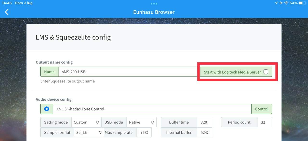

stefano_mbp Inviato 16 Giugno 2022 Condividi Inviato 16 Giugno 2022 Nella configurazione del SOtM sMS200 ho appena scoperto che Squeezelite può essere avviato anche da solo, ovvero senza avviare anche LMS. Forse ad altri era chiaro ma io non avevo mai fatto caso al flag (prima riga in alto a destra nella pagina di configurazione di LMS/Squeezelite) Start with Logitech Media Server una volta tolta la spunta si avvia solo Squeezelite e a me pare che il suono ne guadagni parecchio Link al commento https://melius.club/topic/7598-firmware-eunhasu-v052/page/10/#findComment-493572 Condividi su altri siti Altre opzioni di condivisione...
Ifer2 Inviato 3 Luglio 2022 Condividi Inviato 3 Luglio 2022 @stefano_mbp non riesco a trovare il flag. Puoi postare uno screenshot? Grazie Link al commento https://melius.club/topic/7598-firmware-eunhasu-v052/page/10/#findComment-509962 Condividi su altri siti Altre opzioni di condivisione...
stefano_mbp Inviato 3 Luglio 2022 Condividi Inviato 3 Luglio 2022 @Ifer2 eccolo … se il flag è presente LMS viene avviato insieme a Squeezelite se il flag è rimosso LMS non viene avviato Link al commento https://melius.club/topic/7598-firmware-eunhasu-v052/page/10/#findComment-509989 Condividi su altri siti Altre opzioni di condivisione...
Ifer2 Inviato 3 Luglio 2022 Condividi Inviato 3 Luglio 2022 @stefano_mbp grazie, ma confermo che a me non compare. Presumo quindi sia appannaggio dell'ultima release del firmware, io sto con la precedente. Date le tue impressioni lo aggiornerò anche io. Link al commento https://melius.club/topic/7598-firmware-eunhasu-v052/page/10/#findComment-510135 Condividi su altri siti Altre opzioni di condivisione...
stefano_mbp Inviato 3 Luglio 2022 Condividi Inviato 3 Luglio 2022 1 ora fa, Ifer2 ha scritto: Presumo quindi sia appannaggio dell'ultima release del firmware … è probabile, e questo spiegherebbe perché non mi fossi accorto prima della possibilità di escludere l’avvio di LMS Link al commento https://melius.club/topic/7598-firmware-eunhasu-v052/page/10/#findComment-510191 Condividi su altri siti Altre opzioni di condivisione...
