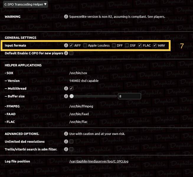

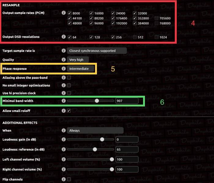

Ifer2 Inviato 12 Agosto 2022 Condividi Inviato 12 Agosto 2022 @stefano_mbp Link al commento https://melius.club/topic/7598-firmware-eunhasu-v052/page/11/#findComment-550188 Condividi su altri siti Altre opzioni di condivisione...

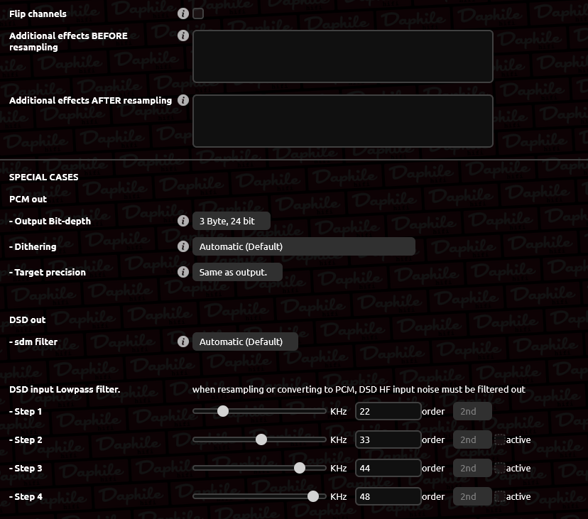

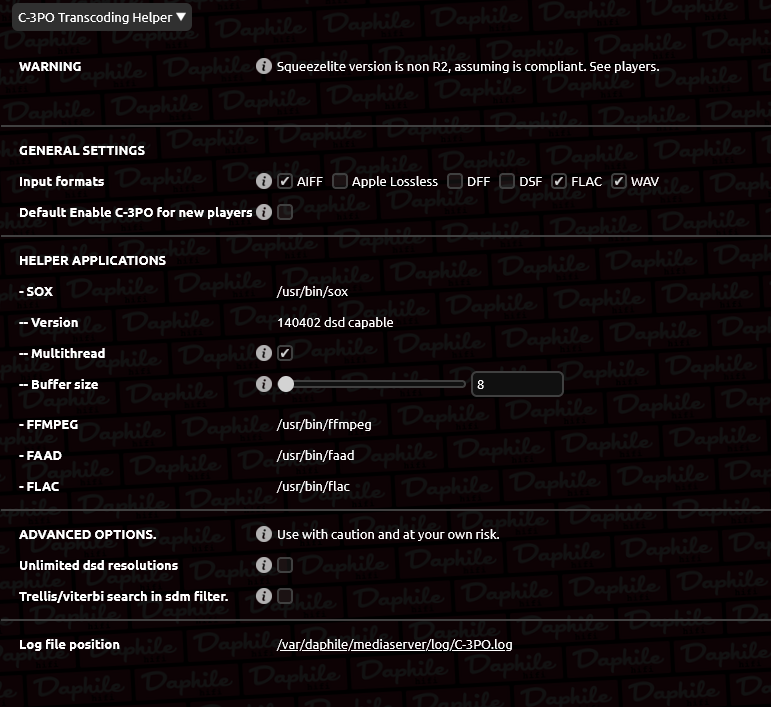

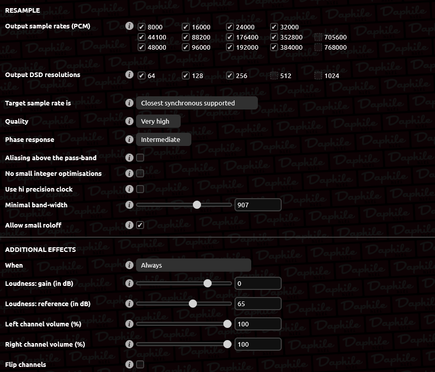

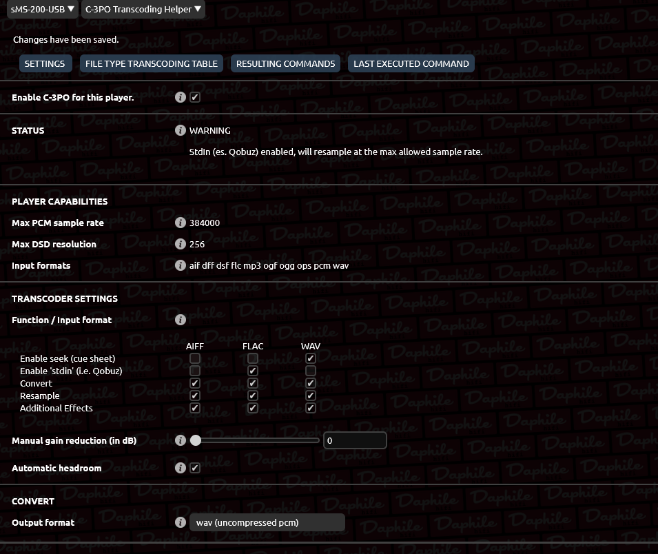

stefano_mbp Inviato 12 Agosto 2022 Condividi Inviato 12 Agosto 2022 @Ifer2 In parte dipende da quali plugin hai installato (es. C-3PO) Comunque i principali sono: Basic settings Audio Daphile (se ascolti DSD e hai un dac DSD/DoP devi mettere la spunta su DoP) Puoi inoltre disattivare Alarm Clock, ignora Syncronize. con Additional Browse Modes puoi impostare come visualizzare la libreria Link al commento https://melius.club/topic/7598-firmware-eunhasu-v052/page/11/#findComment-550198 Condividi su altri siti Altre opzioni di condivisione...
