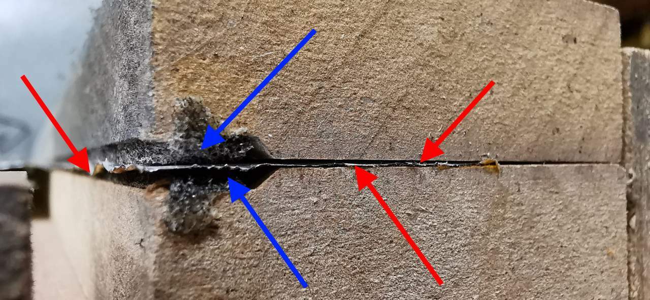

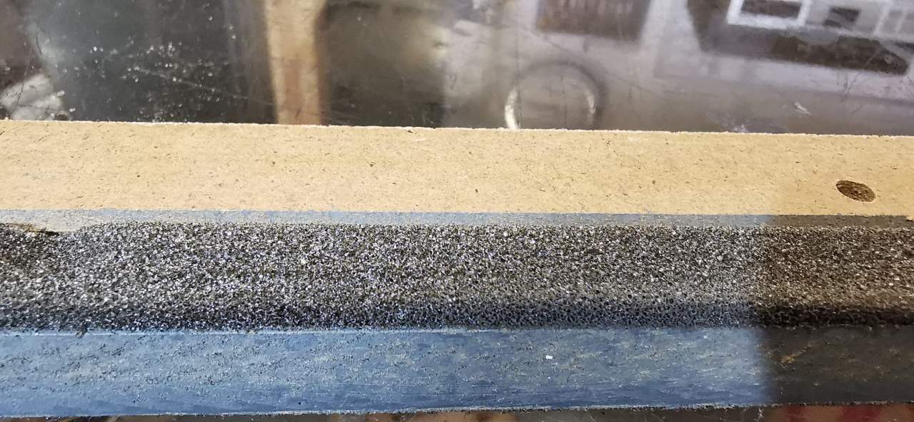

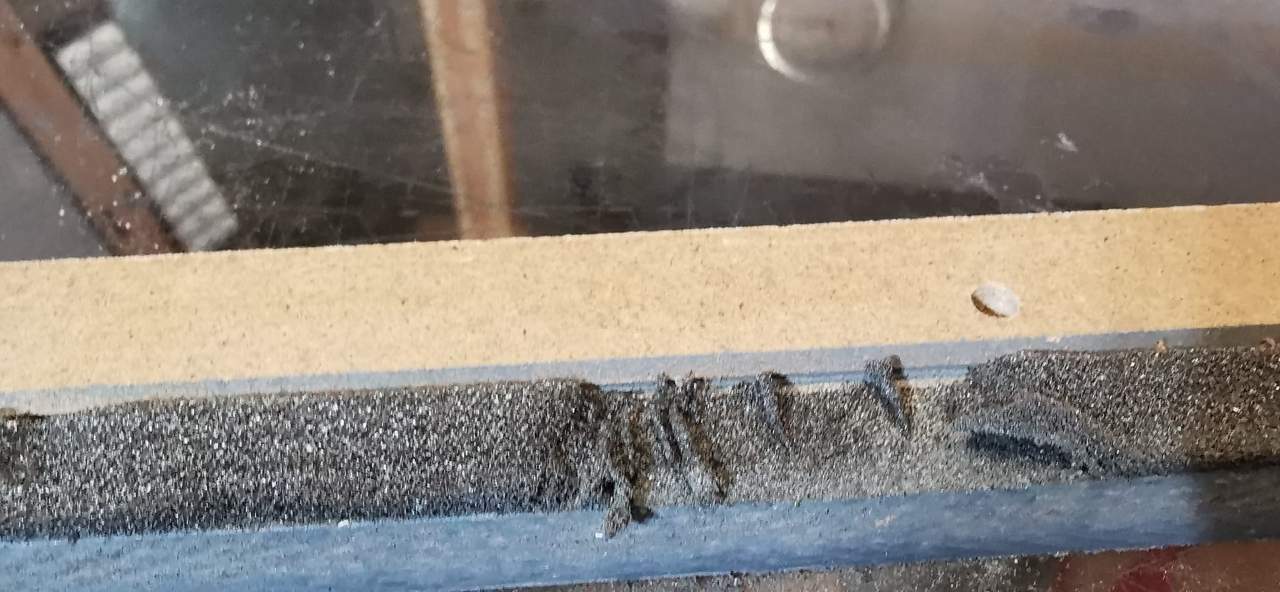

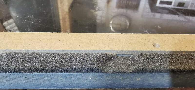

Bill Inviato 6 Aprile 2022 Condividi Inviato 6 Aprile 2022 Non cito il sig. setteottavi in quanto con l'eleganza che lo contraddistingue ha declinato il proseguo dei suoi interventi. Desidero però fare una doverosa premessa: sto discutendo con un soggetto che si definisce riparatore professionista ma non si dichiara, già questo fa sorgere una buona quantità di dubbi. Poi afferma di aver riparato la metà delle Apogee (suppongo in Italia) Se questo è avvenuto con i metodi descritti i proprietari non hanno mai sentito il basso delle Apogee così come uscì di fabbrica. Detto questo vado ad illustrare i motivi per cui ho definito "pastrocchio", termine per cui il sig. setteottavi si è sentito offeso. Giudicate voi. Il woofer planare e trapezoidale che equipaggia tutti i modelli Apogee full ribbon è costituito da una membrana in Kapton con deposito in alluminio che, immerso in un potente campo magnetico, ne permette il movimento nelle due direzioni. Il trapezio è vincolato con incollaggio, su tutto il perimetro, su due cornici in MDF una anteriore ed una posteriore Queste cornici sono percorse da una fresatura per tutta la loro lunghezza che alloggia una speciale schiuma, a celle aperte, con una costante elastica ben definita e adatta a permettere il movimento in push pull del pannello in alluminio/kapton La densità è studiata per consentire l'escursione prevista da progetto ma impedire alla membrana stessa di entrare in contatto con la parete in MDF. La membrana, nella parte pressata dalle due strisce di materiale smorzante, è libera di muoversi per generare le onde di pressione acustica a bassa frequenza, mentre, oltre queste è incollata alle cornici in MDF per diversi cm. Il cruccio di ogni riparatore serio di Apogee è quello di non poter salvare in nessun modo la membrana se si vuole sostituire il materiale smorzante. Questa essendo incollata, su alcuni modelli addirittura da entrambe i lati, si straccia inevitabilmente all'apertura delle due cornici, ma anche fosse possibile sostituire il foam dal lato frontale sarebbe impossibile fare la stessa operazione dal lato opposto. Ogni riparazione SERIA dei woofer Apogee prevede la sostituzione degli stessi. PUNTO Nelle immagini successive, ripescate dal mio archivio, a vantaggio degli appassionati, non certo del sig. riparatore anonimo in oggetto, potete vedere il problema che inevitabilmente dopo una ventina d'anni coinvolge OGNI woofer planare Apogee. Ovvero la perdita di elasticità e lo sbriciolamento del foam. La conseguenza di questo è la perdita di smorzamento del pannello che quando sollecitato va a sbattere direttamente contro la cornice in MDF causando continue vibrazioni che per ovvie ragioni possono solo peggiorare. Un pò come un woofer tradizionale quando viene a mancare l'anello in foam che, come noto, degrada inevitabilmente nel tempo. fine prima parte 1 Link al commento https://melius.club/topic/7602-apogee-duetta-consigli/page/2/#findComment-424383 Condividi su altri siti Altre opzioni di condivisione...
