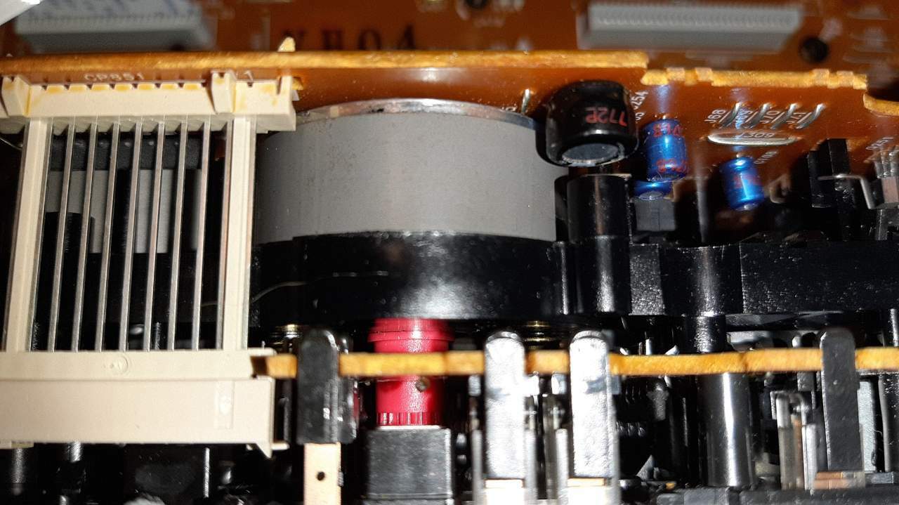

ediate Inviato 31 Marzo 2022 Condividi Inviato 31 Marzo 2022 @Libra È successo anche a me. Ho una AZ-7 che comprai nuova, ora ho il cassetto bloccato con errore F-03. So che deriva da quel maledetto ingranaggio, ho visto il SM e credo sia abbastanza difficile da raggiungere per un dilettante come me. Il ricambio l’ho comprato, devo decidermi a smontarla tutta… Macchina dal suono molto buono, ma meccanicamente… brrrr. Link al commento https://melius.club/topic/7608-quando-mi-viene-in-mente-la-rs-az7/#findComment-417700 Condividi su altri siti Altre opzioni di condivisione...

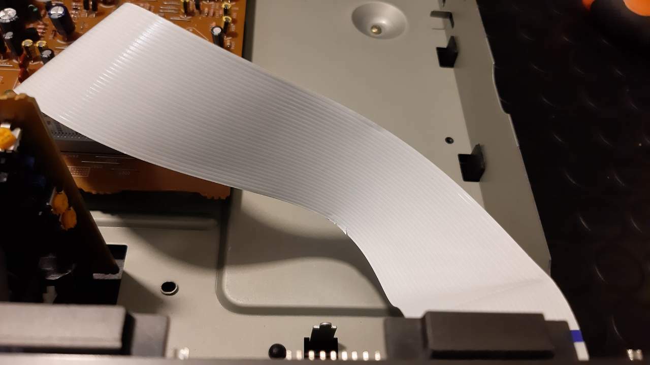

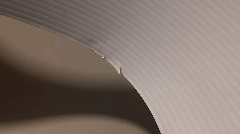

metal_1076 Inviato 31 Marzo 2022 Condividi Inviato 31 Marzo 2022 @Libra ne ho revisionata una proprio ieri, per fortuna il roller ancora regge. In precedenza credo sia stata gia` sostituita la famigerata puleggia dentata che comanda il reel motor ed il vano cassetta, in quanto non la ricordo di colore rosso. Anche la cinghia capstan e` recente. Ho rilevato il cavo flat dx tranciato su un bordo, di fatti si presentava qualche falso contatto. Per ora ho tamponato con nastro americano, ma ho gia` preso un ricambio originale usato ed integro. Rimango sempre piu` dell'opinione che questo deck sia tra i piu` scandalosi della storia recente. Come audio piu` o meno se la cava, ma le quotazioni attuali sono da veri folli 😉 Link al commento https://melius.club/topic/7608-quando-mi-viene-in-mente-la-rs-az7/#findComment-418570 Condividi su altri siti Altre opzioni di condivisione...
ediate Inviato 31 Marzo 2022 Condividi Inviato 31 Marzo 2022 @metal_1076 Mi puoi far capire come si arriva all'ingranaggio rosso, che poi in realtà l'originale è chiaro? Grazie in anticipo!!!! Link al commento https://melius.club/topic/7608-quando-mi-viene-in-mente-la-rs-az7/#findComment-418585 Condividi su altri siti Altre opzioni di condivisione...
pserci Inviato 31 Marzo 2022 Condividi Inviato 31 Marzo 2022 Confermo tutto, ho appena ordinato l'ingranaggio di ricambio, anzi un set di ingranaggi di ricambio. Fragilina ma ben suonante e veloce anche nelle operazioni nastro. Peccato per davvero per la costruzione. Link al commento https://melius.club/topic/7608-quando-mi-viene-in-mente-la-rs-az7/#findComment-418588 Condividi su altri siti Altre opzioni di condivisione...
metal_1076 Inviato 1 Aprile 2022 Condividi Inviato 1 Aprile 2022 @ediate ciao, guarda l'ultima volta che l'ho fatto è stato qualche anno fa. Ricordo vagamente che vanno dissaldati prima i due terminali del reel motor, poi si rimuove la scheda di controllo posteriore. A questo punto dovrebbe poter essere accessibile, o forse c'e ancora un passaggio. Cmq a questo punto ci sei quasi. In effetti quello originale lo ricordo trasparente 😉 Link al commento https://melius.club/topic/7608-quando-mi-viene-in-mente-la-rs-az7/#findComment-419613 Condividi su altri siti Altre opzioni di condivisione...
