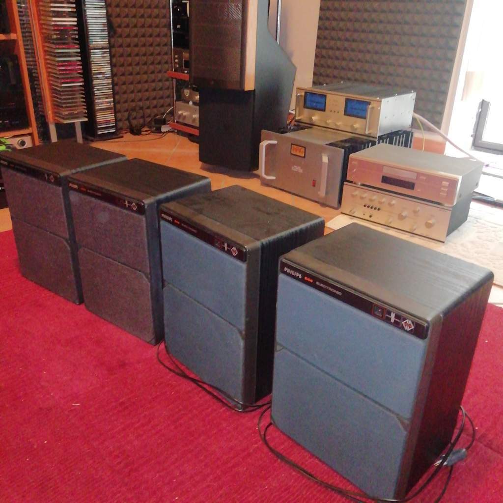

MFB arrivate. 4 giorni dalla Germania, rapidissimo e con buon imballo.
Devo dire ottimo venditore con descrizione precisa e molto cordiale nella comunicazione.
Veniamo a noi: mobile piuttosto vissuto (ma lo sapevo), per fortuna i frontali sono Ok griglie comprese.
Altoparlanti originali ed intonsi. Idem all'interno, tutto originale e non pasticciato.

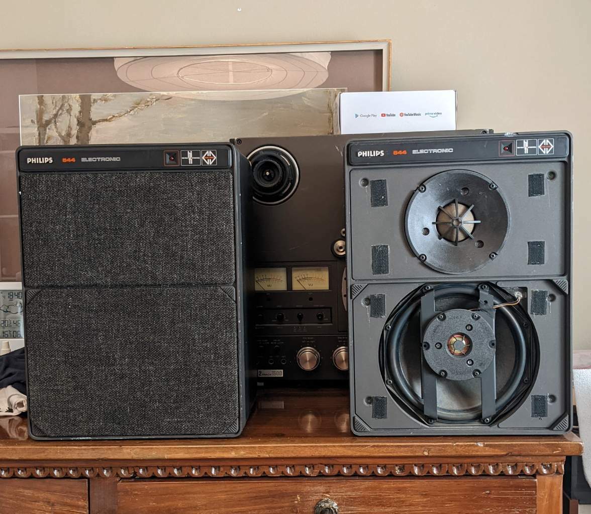

Le ho provate per un'oretta, e a parte un contatto ballerino sul DIN di una delle due le casse funzionano.
Si, ma dopo 40 anni funzioneranno come previsto? E chi lo sa...
L'unico modo per saperlo è procedere ad una revisione.

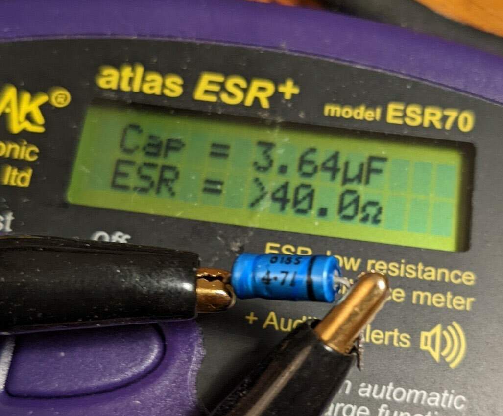

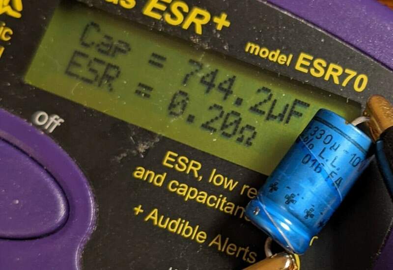

E qui apriamo una parentesi: mi è capitato più volte di leggere in giro su qualche forum una cosa che mi ha sempre incuriosito, ovvero che i condensatori Philips assiali blu sarebbero "quasi eterni". Finalmente ho la possibilità di verificarlo in prima persona.
Ecco i primi due dissaldati (faccio presente che nelle 544/50 l'elettronica non è chiusa nella cassa ma separata posteriormente e ventilata sui 4 lati, quindi non arriva ad alte temperature):
Notate niente di strano? Eterni? 😄
il primo ha il doppio della capacità nominale, il secondo è diventato una resistenza da oltre 40 Ohm...
Qui vediamo tutti i prossimi candidati al cestino del secco:
https://melius.club/topic/7630-scimmia-philips-mfb-motional-feed-back/page/2/#findComment-427441

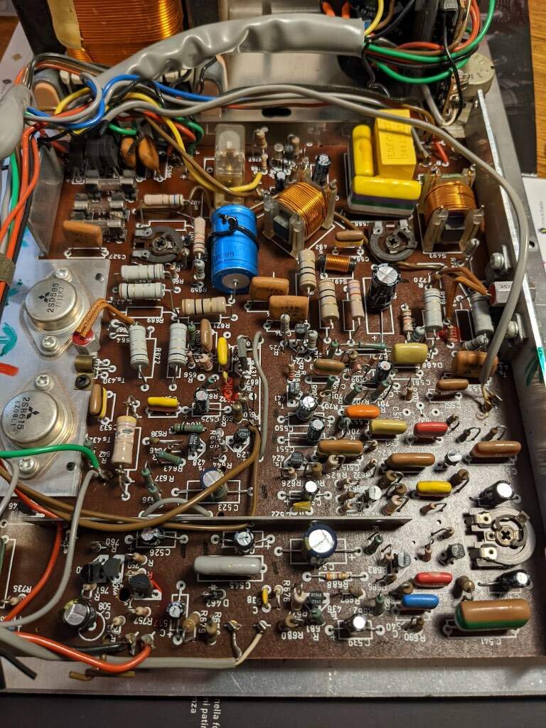

Oltre a quei vetusti condensatori, procedi alla sostituzione dei trimmer. I Condensatori "grossi" uno di livellamento (a doppia capacità) in genere sono in buone condizioni, anche se nell'ottica di una revisione andrebbero sostituiti. Cura bene la taratura del feedback, dalla quale dipende la resa alle basse frequenze del diffusore. La taratura del MFB, falla dopo aver fatto muovere almeno per cinque minuti il woofer con un segnale intorno ai 20-25 Hz. Controlla che i darlington di potenza siano ben serrati sui dissipatori, meglio ancora se cambi le miche e metti pasta siliconica nuova. Controlla che siano applicati i bollettini di servizio che trovi sul sito MFB olandese, in uno in particolare viene sostituito un condensatore del filtro attivo di valore errato. Inoltre se allo spegnimento "ululano" prima di spegnersi, un bollettino ti indicherà di mettere un condensatore tra collettore e base di uno dei piloti. Buon lavoro!!

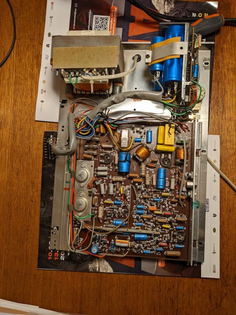

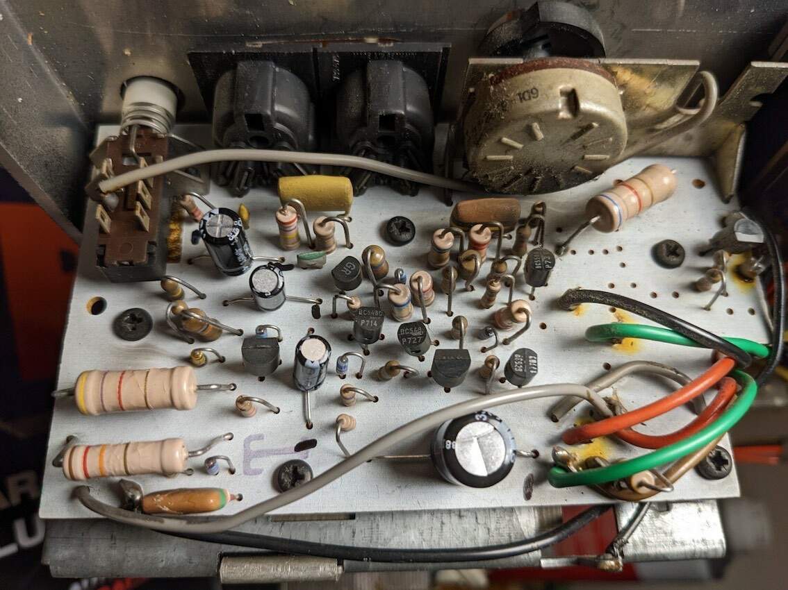

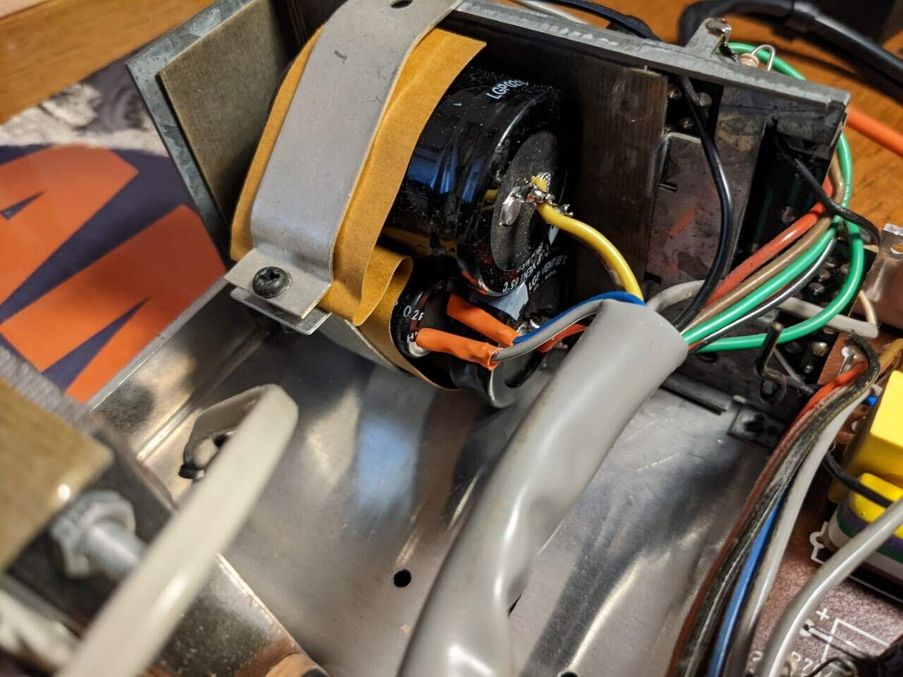

Ho finito il recap della prima, resta al suo posto solo un 680uF che non avevo in casa e non ho trovato al negozio (e non volevo pasticciare con due paralleli), ma l'ho misurato ed è in buona salute.
Anche quelli di filtraggio in effetti lo erano ma uno dei due cominciava a buttare ossido dai pin quindi cestino.
Verifico se ho i trimmer altrimenti anche questi attenderanno il prossimo ordine, nel frattempo provo se fa il botto o se funziona e posso procedere alle varie tarature di bias e feedback 😄
https://melius.club/topic/7630-scimmia-philips-mfb-motional-feed-back/page/2/#findComment-427757
Bene una finita, tarata e collaudata. Misure come da manuale e funzionamento pure. Confrontata al volo con quella ancora da revisionare non c'è storia. Sembra di ascoltare un altro diffusore.
