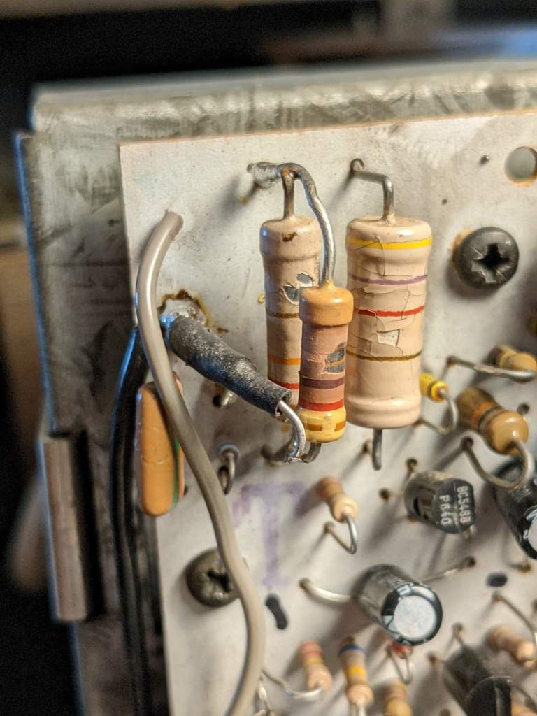

Velvet Inviato 9 Aprile 2022 Autore Condividi Inviato 9 Aprile 2022 MFB arrivate. 4 giorni dalla Germania, rapidissimo e con buon imballo. Devo dire ottimo venditore con descrizione precisa e molto cordiale nella comunicazione. Veniamo a noi: mobile piuttosto vissuto (ma lo sapevo), per fortuna i frontali sono Ok griglie comprese. Altoparlanti originali ed intonsi. Idem all'interno, tutto originale e non pasticciato. Le ho provate per un'oretta, e a parte un contatto ballerino sul DIN di una delle due le casse funzionano. Si, ma dopo 40 anni funzioneranno come previsto? E chi lo sa... L'unico modo per saperlo è procedere ad una revisione. E qui apriamo una parentesi: mi è capitato più volte di leggere in giro su qualche forum una cosa che mi ha sempre incuriosito, ovvero che i condensatori Philips assiali blu sarebbero "quasi eterni". Finalmente ho la possibilità di verificarlo in prima persona. Ecco i primi due dissaldati (faccio presente che nelle 544/50 l'elettronica non è chiusa nella cassa ma separata posteriormente e ventilata sui 4 lati, quindi non arriva ad alte temperature): Notate niente di strano? Eterni? 😄 il primo ha il doppio della capacità nominale, il secondo è diventato una resistenza da oltre 40 Ohm... Qui vediamo tutti i prossimi candidati al cestino del secco: Link al commento https://melius.club/topic/7630-scimmia-philips-mfb-motional-feed-back/page/3/#findComment-427441 Condividi su altri siti Altre opzioni di condivisione...

Questo è un messaggio popolare. viale249 Inviato 9 Aprile 2022 Questo è un messaggio popolare. Condividi Inviato 9 Aprile 2022 @Velvet riguardo l' "eternità" dei condensatori elettrolitici blu Philips posso riportare la mia esperienza, relativa ad applicazioni professionali nel settore dell'automazione industriale e riguardante l'impiego di questi componenti sulle schede di controlli automatici realizzati alla fine degli anni '90: per farla breve fummo costretti dopo un paio d'anni ad una costosa e complicata campagna di richiamo di diversi apparati proprio a causa della scarsa qualità di questi condensatori, con degrado tale da compromettere il funzionamento degli apparati su cui erano installati. Per me da sostituire appena scoperti in una elettronica, senza neppure starci a pensare... Come pessima qualità fanno il paio con gli Elcap che si trovano nei crossover dei diffusori inglesi d'antan. 2 1 Link al commento https://melius.club/topic/7630-scimmia-philips-mfb-motional-feed-back/page/3/#findComment-427521 Condividi su altri siti Altre opzioni di condivisione...
pserci Inviato 10 Aprile 2022 Condividi Inviato 10 Aprile 2022 12 ore fa, Velvet ha scritto: Si, ma dopo 40 anni funzioneranno come previsto? E chi lo sa... L'unico modo per saperlo è procedere ad una revisione Oltre a quei vetusti condensatori, procedi alla sostituzione dei trimmer. I Condensatori "grossi" uno di livellamento (a doppia capacità) in genere sono in buone condizioni, anche se nell'ottica di una revisione andrebbero sostituiti. Cura bene la taratura del feedback, dalla quale dipende la resa alle basse frequenze del diffusore. La taratura del MFB, falla dopo aver fatto muovere almeno per cinque minuti il woofer con un segnale intorno ai 20-25 Hz. Controlla che i darlington di potenza siano ben serrati sui dissipatori, meglio ancora se cambi le miche e metti pasta siliconica nuova. Controlla che siano applicati i bollettini di servizio che trovi sul sito MFB olandese, in uno in particolare viene sostituito un condensatore del filtro attivo di valore errato. Inoltre se allo spegnimento "ululano" prima di spegnersi, un bollettino ti indicherà di mettere un condensatore tra collettore e base di uno dei piloti. Buon lavoro!! 1 Link al commento https://melius.club/topic/7630-scimmia-philips-mfb-motional-feed-back/page/3/#findComment-427700 Condividi su altri siti Altre opzioni di condivisione...
Velvet Inviato 10 Aprile 2022 Autore Condividi Inviato 10 Aprile 2022 @pserci Grazie. Ho finito il recap della prima, resta al suo posto solo un 680uF che non avevo in casa e non ho trovato al negozio (e non volevo pasticciare con due paralleli), ma l'ho misurato ed è in buona salute. Anche quelli di filtraggio in effetti lo erano ma uno dei due cominciava a buttare ossido dai pin quindi cestino. Verifico se ho i trimmer altrimenti anche questi attenderanno il prossimo ordine, nel frattempo provo se fa il botto o se funziona e posso procedere alle varie tarature di bias e feedback 😄 Link al commento https://melius.club/topic/7630-scimmia-philips-mfb-motional-feed-back/page/3/#findComment-427757 Condividi su altri siti Altre opzioni di condivisione...
Velvet Inviato 10 Aprile 2022 Autore Condividi Inviato 10 Aprile 2022 Bene una finita, tarata e collaudata. Misure come da manuale e funzionamento pure. Confrontata al volo con quella ancora da revisionare non c'è storia. Sembra di ascoltare un altro diffusore. Ora devo trovare il tempo per l'altra e poi ascoltarle con calma per un giudizio, anche se sto aspettando i mid in tessuto dalla Francia .. 1 Link al commento https://melius.club/topic/7630-scimmia-philips-mfb-motional-feed-back/page/3/#findComment-428147 Condividi su altri siti Altre opzioni di condivisione...

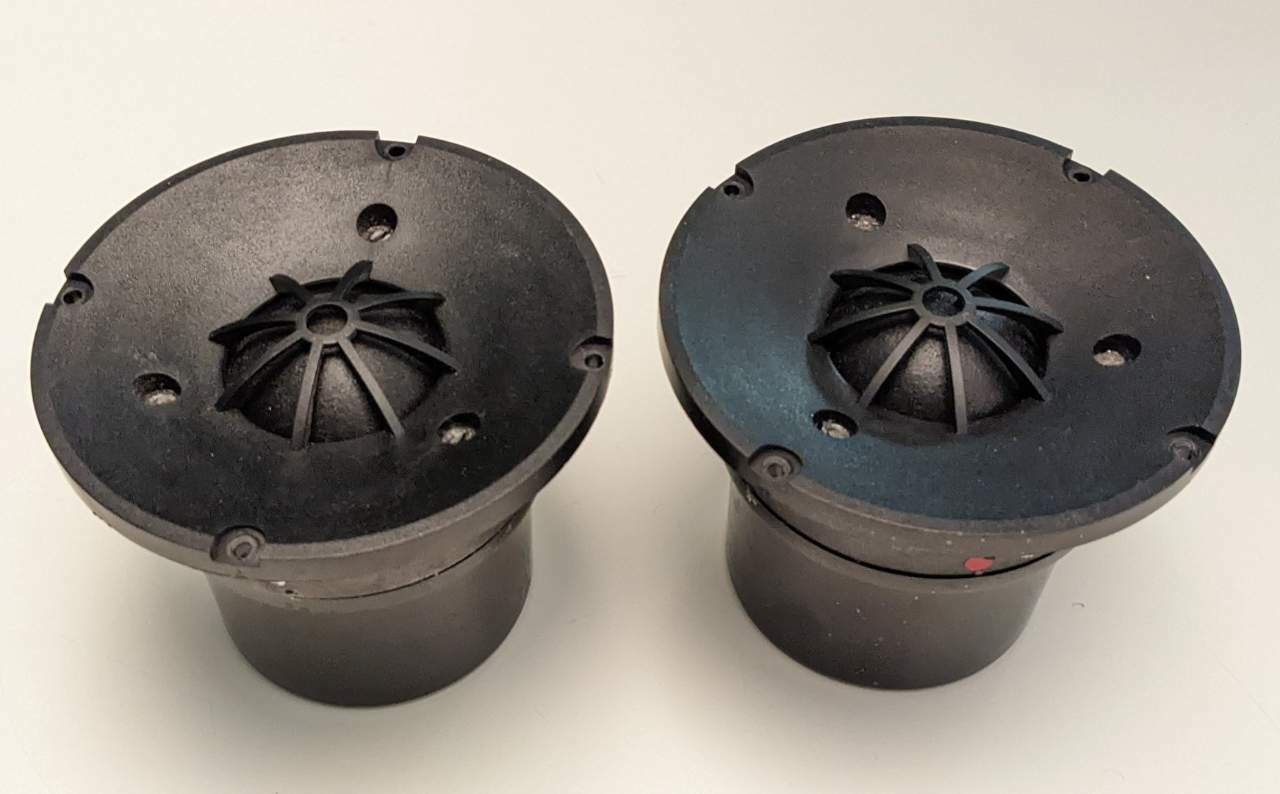

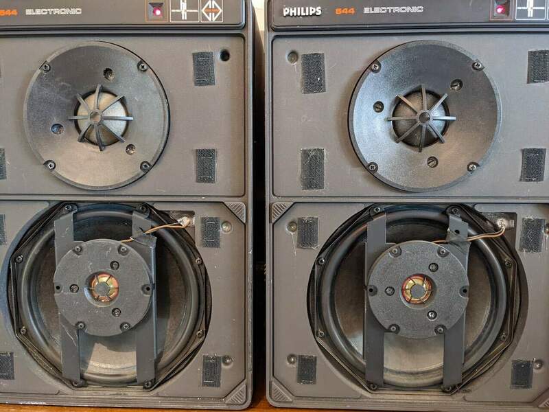

Velvet Inviato 13 Aprile 2022 Autore Condividi Inviato 13 Aprile 2022 Piccolo aggiornamento: sostituito un mid per fare il confronto A/B. Il trasduttore con cupola trattata è udibilmente differente da quello con cupola in carta. Con la cupola in carta il medio è più avanti e ha qualche nasalità forse di troppo, però c'è da dire che forse si "accompagna" meglio con il TW AD160 (in materiale plastico) che invece con il medio in tessuto si mette forse troppo in evidenza. Credo sia giocoforza sostituire anche i tweeter con i 163 in tessuto contemporanei agli AD211 per completare il lavoro. Ovviamente devo ancora fare un ascolto serio, le casse finora hanno riprodotto solo Mp3 o similia, collegate in modo volante a PC o telefono. Devo dire però che con dei files decenti il basso che sfoderano fa impressione per la dimensione dei diffusori. Qualche brano di Dummy (Portishead) ha fatto vibrare mezza casa. L'impressione (magari sbagliata e soggettiva eh) è che abbiano nel complesso un'impostazione piuttosto "monitor", ovvero garbage in=garbage out... A DX cupola in tessuto, a SX l'originale in carta: Da notare che qualche animale in passato dopo aver rimosso i mid non aveva rimesso le guarnizioni, quindi le casse non erano più a tenuta. Rimediato anche questo. Link al commento https://melius.club/topic/7630-scimmia-philips-mfb-motional-feed-back/page/3/#findComment-430772 Condividi su altri siti Altre opzioni di condivisione...
