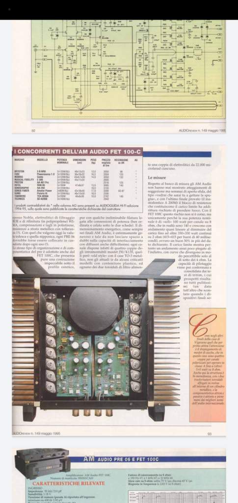

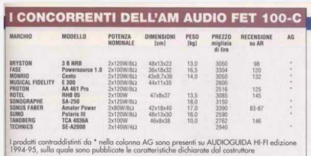

Spadaccino1 Inviato 2 Aprile 2022 Autore Condividi Inviato 2 Aprile 2022 Grazie ad entrambi. Per le caratteristiche del mio AA-461, ho trovato questo articolo (AUDIOReview n. 149), in cui ne viene citata la recensione su AUDIOReview n. 125. Qualcuno ce l'ha? 1 ora fa, cactus_atomo ha scritto: quanto essere sicuri che il finale sia protetto contro la continua in ingresso Di pre valvolari c'è ne sono tant Questo mi fa preoccupare; come faccio ad evitare questo rischio e cosa potrebbe capitare? In risposta alla tua domanda, sembra che il Freya+ abbia tanto, quasi tutto. Pietro Link al commento https://melius.club/topic/7654-pre-valvolare-per-proton-aa-461-pro/#findComment-420291 Condividi su altri siti Altre opzioni di condivisione...

Spadaccino1 Inviato 2 Aprile 2022 Autore Condividi Inviato 2 Aprile 2022 Aspé, ti posto alcune foto dall'articolo del primo post... Link al commento https://melius.club/topic/7654-pre-valvolare-per-proton-aa-461-pro/#findComment-420312 Condividi su altri siti Altre opzioni di condivisione...
Spadaccino1 Inviato 2 Aprile 2022 Autore Condividi Inviato 2 Aprile 2022 Riesci a capirci? Link al commento https://melius.club/topic/7654-pre-valvolare-per-proton-aa-461-pro/#findComment-420313 Condividi su altri siti Altre opzioni di condivisione...
corrado Inviato 2 Aprile 2022 Condividi Inviato 2 Aprile 2022 1 ora fa, Spadaccino1 ha scritto: scusa ma per me si sta alzando la nebbia. Come faccio a sapere se "il finale ha un condensatore in ingresso della continua"? Servirebbe lo schema elettrico. Link al commento https://melius.club/topic/7654-pre-valvolare-per-proton-aa-461-pro/#findComment-420422 Condividi su altri siti Altre opzioni di condivisione...
Spadaccino1 Inviato 2 Aprile 2022 Autore Condividi Inviato 2 Aprile 2022 @corrado già. Quello che ho trovato è sopra. Magari nel nr 125 di AUDIOReview c'è altro. Boh. Perfino su Hifiengine non l'ho trovato. Dite che rischio tanto?? Link al commento https://melius.club/topic/7654-pre-valvolare-per-proton-aa-461-pro/#findComment-420476 Condividi su altri siti Altre opzioni di condivisione...

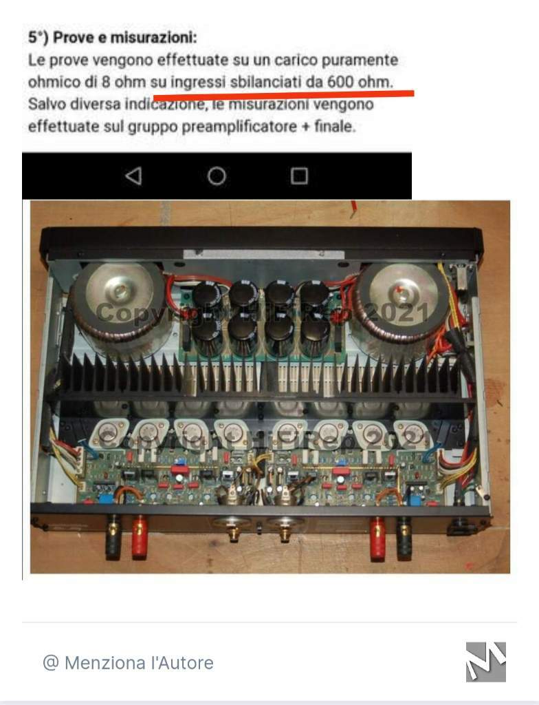

diego_g Inviato 2 Aprile 2022 Condividi Inviato 2 Aprile 2022 Se il dato di impedenza di ingresso (600 Ohm) che vedo nella prova che hai postato fosse vero, temo che l'interfacciamento elettrico con il pre che ti ho suggerito possa non essere ottimale. Però nell'articolo si dice anche che la prova ha coinvolto sempre la coppia ore e finale, e quindi magari quella è l'impedenza di ingresso del pre... Magari qualcuno più tecnico ci potrebbe dire quale delle due ipotesi sia la più fondata... Link al commento https://melius.club/topic/7654-pre-valvolare-per-proton-aa-461-pro/#findComment-420572 Condividi su altri siti Altre opzioni di condivisione...
