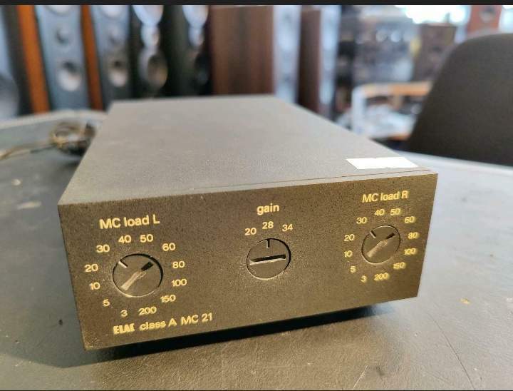

@walge ti dirò, in primis volevo semplificare la sezione phono, poi di step up passivi ne ho avuti più di uno e ho trovato più noie che benefici, in termini di ronzio, ingombri e scarsa universalità con più testine (unico punto a favore dei Bent). Comunque se qualcuno con più esperienza di me mi illumina ora vorrei provare questi scatolotti attivi

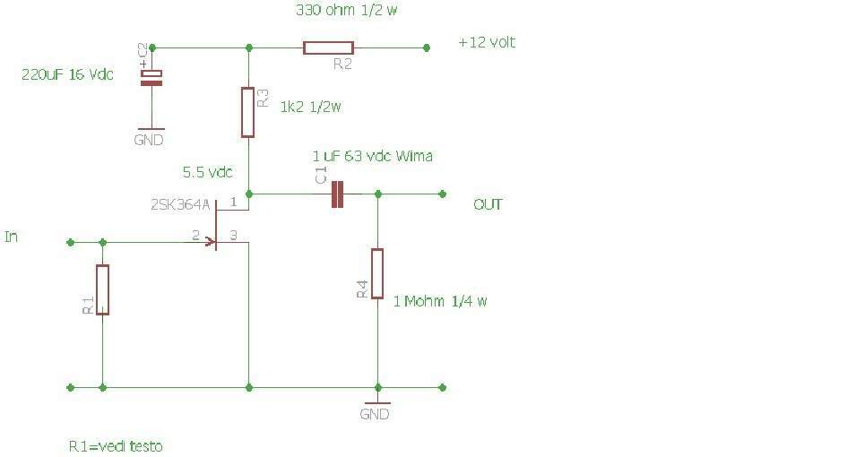

Quando presentai il fono MM a integrati su Audioreview, ci misi accanto un piccolo pre-pre con un fet Toshiba che realizzai circa 20 anni fa.
Lo schema
Con una batteria da 9 volt, una per canale fa più figo.va benissimo, in questo caso la R2 va tolta.
La R1 può variare da 100 ohm ad 1 kohm.
Facile da realizzare
